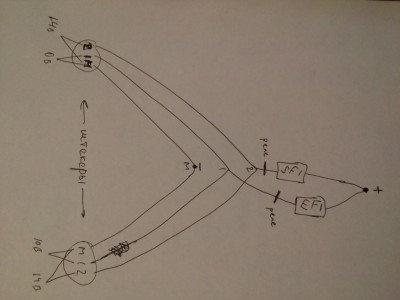

Венты проверил во всех режимах и оба. Все нормально срабатывает. Менял релюхи местами - разницы нет. Проверил что идет из проводов на венты - и тут оказалось, что когда включается напруга, то на работающем венте на одну скорость подается 14в, а на вторую 0в, а на неработающем на одну скорость подается 14в, а на вторую 10в !!!!
И что это за фигня? Электрики что скажут? Это мозг сходит с ума? Ошибка на педалях только одна (датчик сцепления).
Прошу подсказок срочно, а то в такую жару постоянный перегрев.
P.S. И еще момент. Проблема приходит с прогревом двигателя. Завожу холодный, через минуту включаю кондер (чтоб принудительно запустить венты), включаются оба вента. Жду. Через несколько минут, когда двиг уже достаточно прогрелся, включаю опять кондер - работает один вент.

Сообщения: 2262
Откуда: Дніпро
Сообщение Re: Перегрев ДВС, устранение неисправностей системы охлажден
чудные 10В -это гуляющий "хвост" от второго вента. И в итоге я почему-то призадумался о хреновастенькой массе.
1) повтори чудные процедуры с включением кондея и пр. без реле малых оборотов или просто EF1 вытяни. должно быть интересно. :D . только следи за температурой движка.
2) тщательно проинспектируй точку массы 101, она должна быть в районе левой фары-расширительного бачка. только хорошенько, часто отгнивает в самой оплетке. Пока больше идей не примыслилось.

)) А что такое "гуляющий хвост" ? ))
Как может влиять второй вент, если они оба отключены? я меряю вольтаж на неподсоединенных проводах. они пересекаются только в реле.
P.S. А вот и электросхему нашел. Совсем непонятно откуда берутся 10в, если венты отсоединены. Все ж провода по сути в воздухе висят. Если на правом штекере есть 10в, то почему их нет на левом? один же провод.

Где то контакт отгнил у одного пропеллера.
То контачит, то нет.
