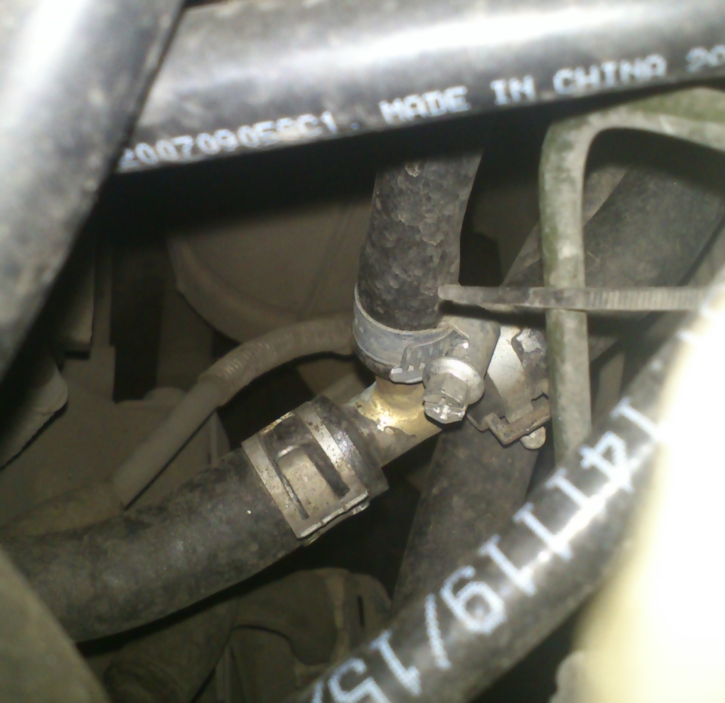

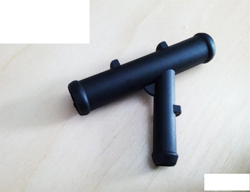

Повідомлення сломался тройник на патрубках кимо
Всем привет, у меня произошла такая неприятность (не знаю, писал кто-то здесь об этом или нет) - лопнул пластмассовый тройник на патрубках, потек тосол. поиск по автомагазинам результатов не дал, нужно заказывать и т.д. Короче у кого случиться такая беда, мой совет - идите туда, где продают газовое оборудование. У нашего тройника диаметр 14*14*10 мм, у них есть алюминиевые тройники диаметром 16*16*10 мм, наши патрубки налазят на него без проблем, так что это самый простой и быстрый выход. Фото не делал, думаю и так все понятно.

Повідомлення Re: сломался тройник на патрубках кимо
Если этот, то же лопнул, делали металлический :D
VPK написав:
Да, это он, (фото оригинального тройника прилагается), токарь мне тоже готов был изготовить похожий тройник, но нужно было ждать и это дороже, не говоря уже о том что токарь не всегда под рукой, поэтому и советую мой выход из положения.

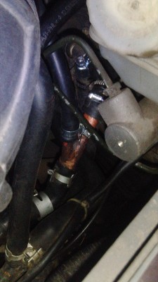

Вариант решения проблемы с помощью кондиционерной меди,и пайки твердым медным припоем.
vowwwan написав:
О, +1. В прошлом холодильщик-кондиционерщик :) , но по сараям ещё трубки валяются, только у меня латунная + медная и пайка серебром)))
