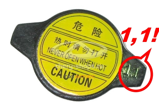

Одна з найбільш поширених причин- кришка радіатора. Клапан не скидає тиск. Вже не одноразово було на форумі. На кришці є індекс: 1,1 або 1,3. Ставити відповідно.
Якщо пічка не гріє зовсім- треба прокачати. Шукай у моєму бортовичку про заміну ОР.

Поменяй крышку радиатора!
http://www.chery-club.org/forums/viewtopic.php?p=622588#p622588

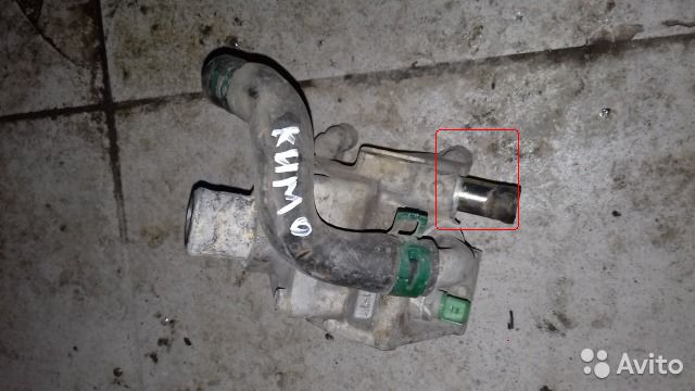

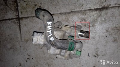

Повідомлення Re: Печка, система охлаждения, прогрев двигателя
ушла ож, начал смотреть что да как и заметил что если налить воды в радиатор начинает бить струйкой из места что на фото, заменил шланг и хомут ,думал что они ,но все равно есть течь. я так понимаю нужно снимать катушку и там что то еще, чем запастись для ремонта?
