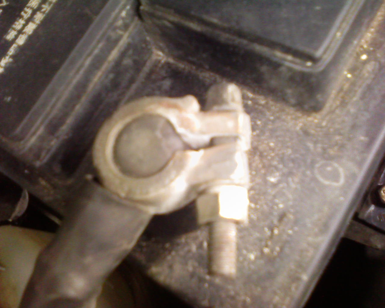

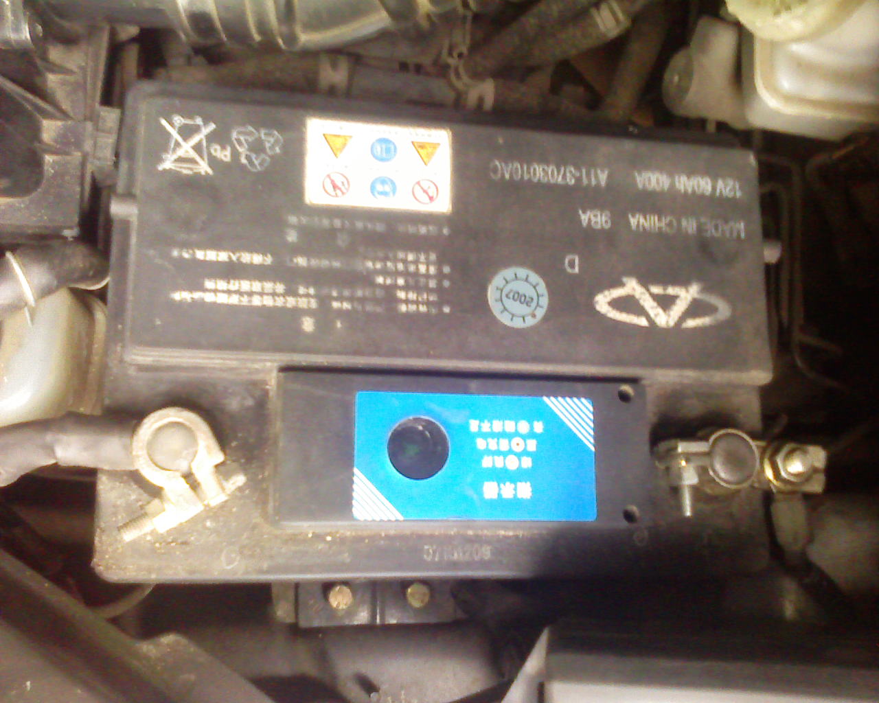

У меня тоже только "+" был закрыт, но защита оторвалась и упала-вылетела - теперь (уже месяца 4) и "+" и "-" - открыты,
Вложение:
SP_A1193.jpg [ 157.28 КБ | Просмотров: 3683 ]
но "плюс" - нормальный-сухой, а "минус" - окисляется
Вложение:
SP_A1194.jpg [ 127.71 КБ | Просмотров: 3683 ]
(было больше...почистил)
