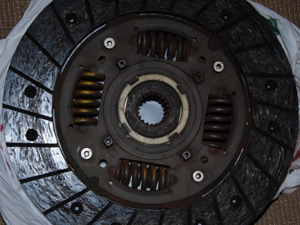

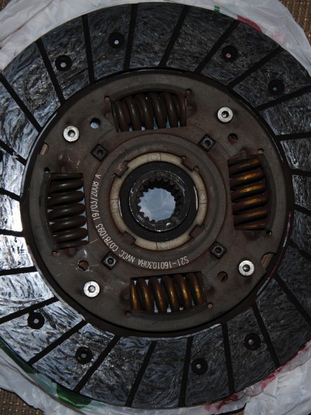

Фотки диска сцепления прилепил, нужно его менять?
Надписи на нем: S21-1601030BA NVCC C0781093 (19/03/2008 A - явно дата)? а выше надпись Valeo
ЕСЛИ ДО ЗАКЛЕПОК НЕ СТОЧИЛСЯ, ТО НЕ НАДО. НО РАЗ УЖ СНЯЛ КОРОБКУ МОЖНО И ПОМЕНЯТЬ. ОБРАТИ ОСОБОЕ ВНИМАНИЕ НА КОРЗИНУ, НЕ ДОЛЖНО БЫТЬ СКОЛОВ ТРЕЩИН, ОБЛОМАННЫХ ЛЕПЕСТКОВ, ВЫВАЛИВАЮЩИХСЯ ПРУЖИН И ПРОЧЕЕ. МОЖЕТ ВООБЩЕ ДЕЛО В НЕЙ.

Посмотрел фотку твоего диска, на нем можно проехать 50 тыс как минимум. напрасно поменял!!!!!!!!!! если не ездить на полувыжатом болезнь всех начинающих любителей нога постоянно висит на педали сцепления.
