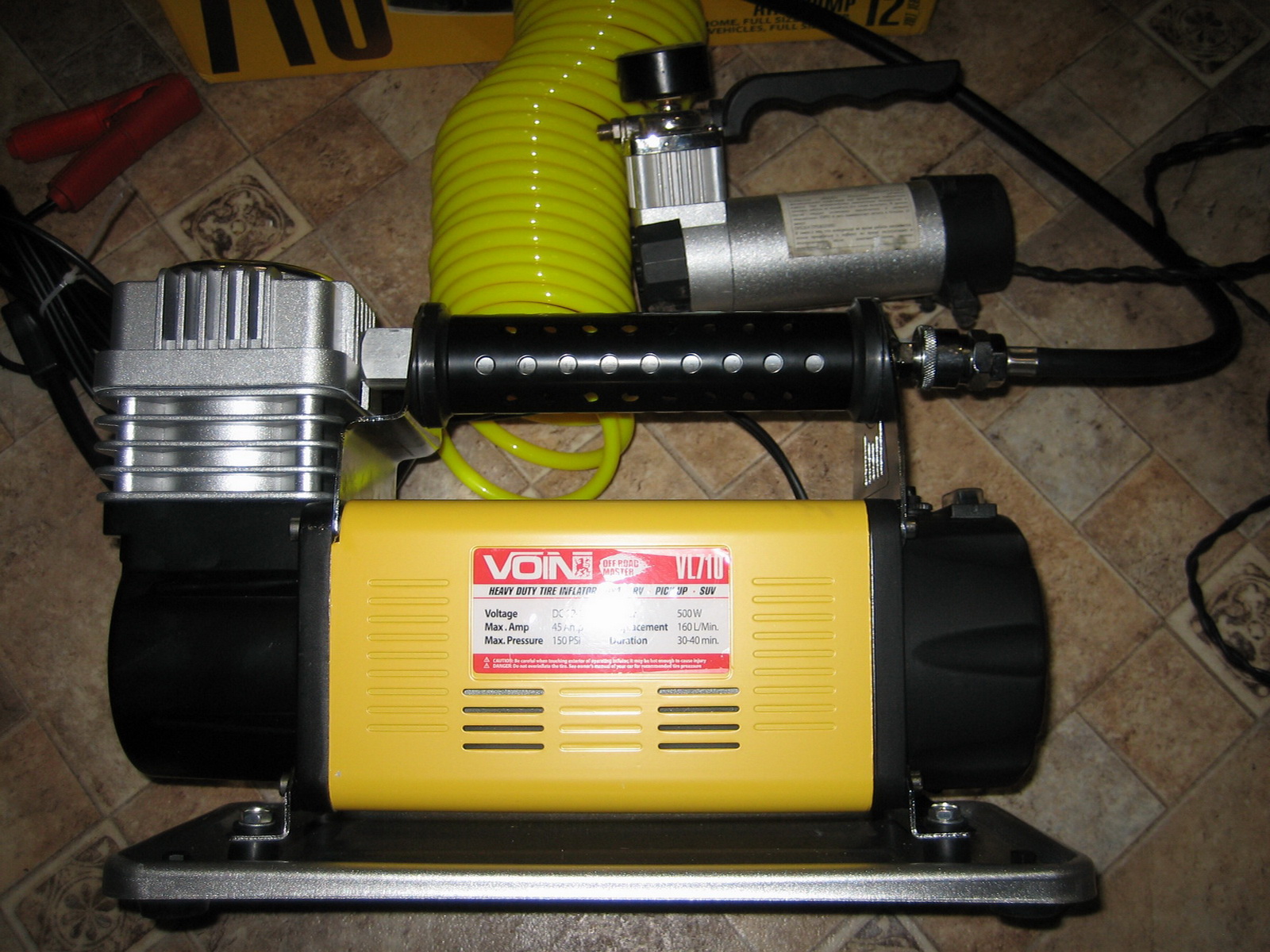

Всё, надоело искать компрессор, психанул заказал себе вот такой агрегат!
Tire-inflator-VOIN-VL-710-OFF-ROAD-MASTER-double-cylinder-with-pressure-gauge_2_enl.jpg
http://130.com.ua/product/tire-inflator ... ure-gauge/
Tire-inflator-VOIN-VL-710-OFF-ROAD-MASTER-double-cylinder-with-pressure-gauge_1_enl.jpg
Завтра должен приехать!
Бренд:______________________________Voin
Марка:______________________________VL-710 «OFF ROAD MASTER»
Номинальное напряжение:______________12 В
Максимальный ток потребления:_________45 А
Максимальное давление:_______________10 Атм / 150 psi
Производительность:____160 л/мин
Гарантия / Сервис:____________________12 месяцев
Вес брутто___________________________8 кг,
Мой бортовик

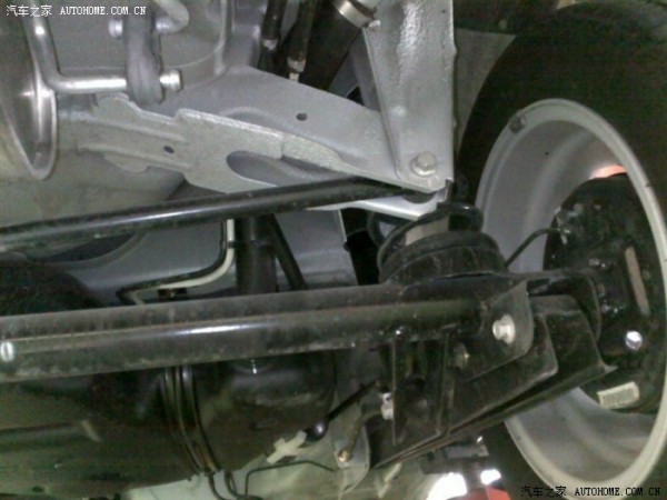

Максимус, есть у тебя фотка установленой задней подушки при штатном клиренсе?
Чет листопада 01, 2012 20:25 ICQ
Мастер года 2012
Повідомлень: 1174
Автомобиль: bmw525+KIMO
Повідомлення Re: Пневмоподвеска на Chery Kimo
не, фотки нету, но можно самому, замерить расстояние от рычага до рамы, и рукой здавить подушку до этих размеров,- вот и весь внешний вид!
Мой бортовик
Чет листопада 01, 2012 21:21
Мастер года 2012
Повідомлень: 1174
Не срезая конус в котором торчит отбойник, подушку не поставишь! При штатном клиренсе подушка будет полностью сжата!

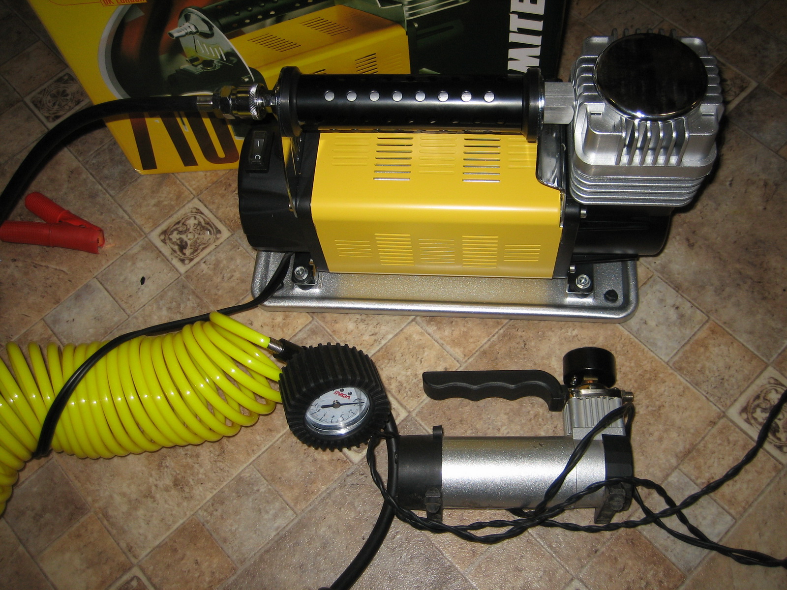

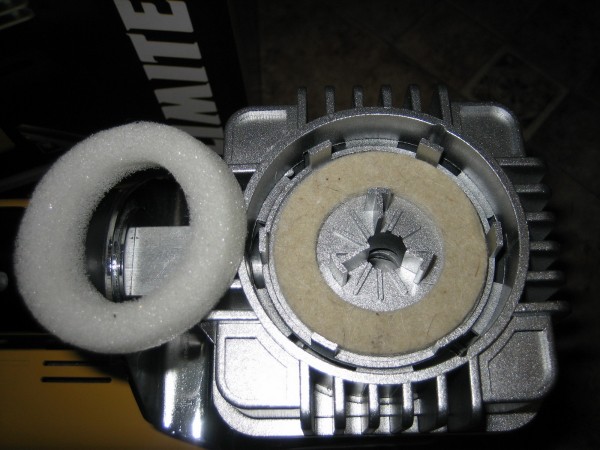

Вчера получил комп! Ну он и здоровый! :roulette: Зато как дует!!! :drag:
Вот он в сравнении с обычным колесным компрессором

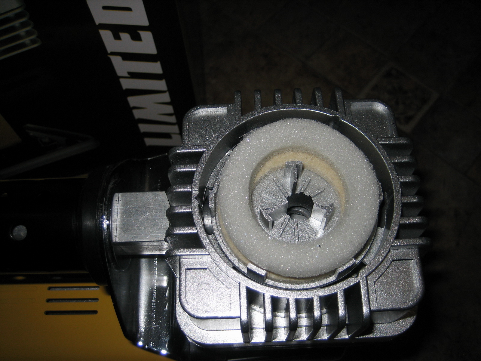

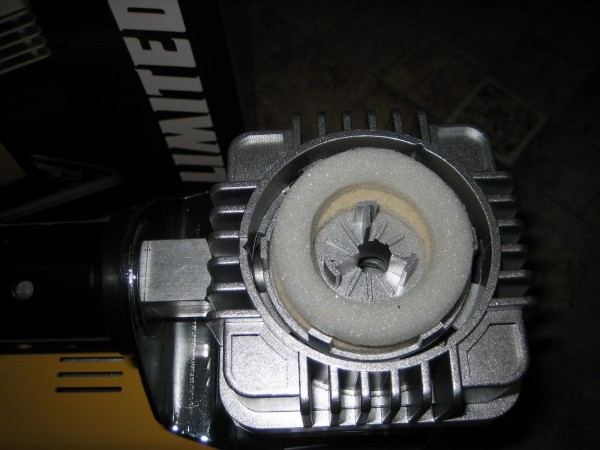

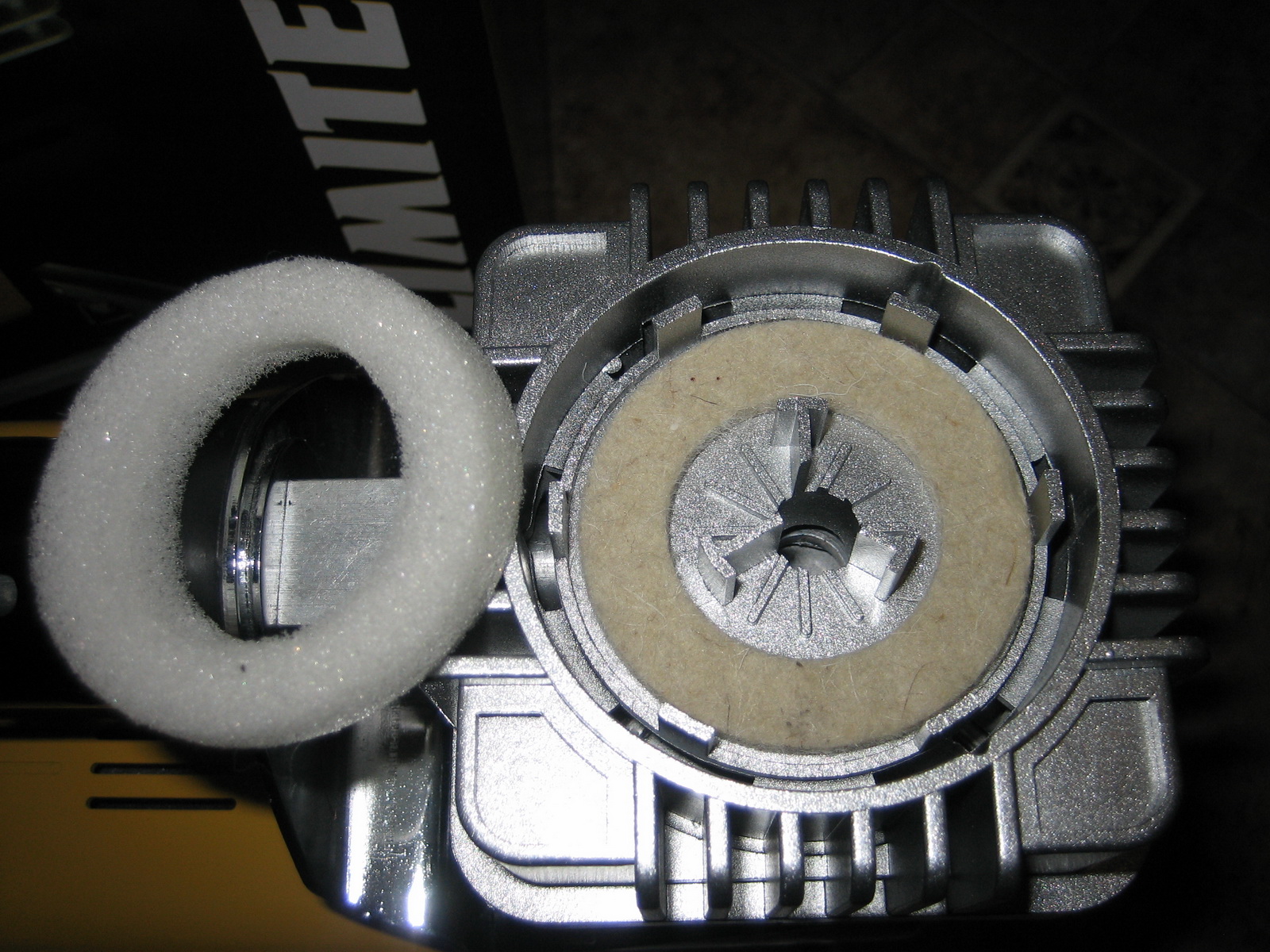

Обнаружил встроенный воздушный фильтр, правда сухой, нужно будет в машинное масло окунуть!

а я себе такой купил http://supermarket.shop.by/339077/345354/345335/
Суб листопада 03, 2012 19:23 ICQ
Едрит его в корень, куды ж ты впихнешь такое невпихуемое? :o
Бортовой журнал
Суб листопада 03, 2012 19:42 ICQ
Мастер года 2012
Повідомлень: 1174
Мыссык Я сам в шоке! На фото он казался меньше! Зато 160л/мин дует, а это круто!
TRAFF А твой на 150л или на 60л? Если на 150, то какие интересно у него размеры?
Мой бортовик
Нед листопада 04, 2012 19:07
А еще ресирвер......
Бортовой журнал
Нед листопада 04, 2012 19:34 ICQ
Мастер года 2012
Повідомлень: 1174
Нуу, ресивер конечно полезная вещь, но не обязательная! Буду делать ресивер легко демонтируемым, литров так на 15-20, в общем на весь багажник, а при необходимости что-то перевезти, буду отстёгивать!
Мой бортовик
Нед листопада 04, 2012 19:47
Максимус написав:
Да на 150 или 160, не помню.
Размеры 350х190х150мм.
Нед листопада 04, 2012 20:54 ICQ
фото не то конечно,
а если из задней балки сделать ресивер (типа заварить, обварить) или к балке пришпандорить ТРУБУ ресивер, для задней подвески хватит, а для переда можно еше подумать.
Тем более сваркой владееш.
Православный..
Нед листопада 04, 2012 21:59
Мастер года 2012
Повідомлень: 1174
nalnik Смотрю ты проникся "ни кому не нужной" пневмой :)
А если серьёзно, то идея занятная! Но основной ресивер слишком велик чтоб его к балке цеплять, а дополнительный, да, можно! НО у нас в Кимо и так вес балки добавлен к подрессорной массе, а если еще к ней трубу приварить, то точно ничего хорошего не выйдет! Но можно рассмотреть лёгкие материалы,- алюминий, стеклопластик, карбон или титан на крайняк :-D
