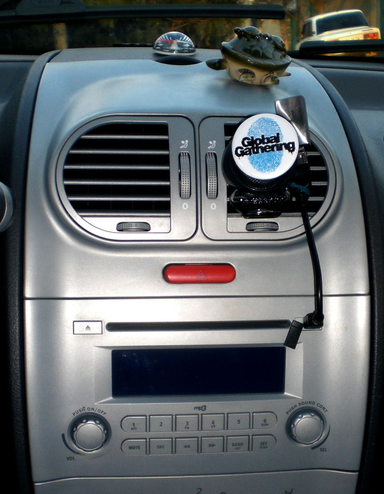

А как считывать файлы с usb, подключил через переходник выданный в салоне, но не пойму как запустить шарманку. :)
Пт май 14, 2010 8:38
Зарегистрирован: Пт июл 11, 2008 10:35
Сообщения: 473
Откуда: Севастополь
Клубная карта №: 340
Сообщение Re: Вопросы по магнитоле и акустике
кнопка под цифрой два, переключает проигрывание СД и флешки.
Пт май 14, 2010 8:47
Сообщения: 1051
Клубная карта №: 1011
Кнопка SRC, включение диска или флешки - один раз нажал включен диск, второй раз нажал включена флешка. Если нажмёшь ещё раз опять включится диск и т.д.
