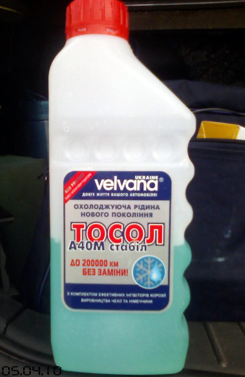

Я только недавно, второй раз, долил грам 400(первый раз 200г, доливал ещё в декабре 2008, от нечего делать, нашёл на стоянке), в бачке уровень был внизу - заглядывать было неудобно(купил в "Эпиценре" меньше 1л(14грн.) нашего произодства, сине-зелёная)
Вообще то, в бачок добавлять, не правильно, для этого есть крышка радиатора...а если так хочется в бачок, то так, чтоб не вытягивая, трубку перелива, на воздух из жидкости.

Дело всё в том что когда мы забирали машину из салона,то уровень жидкости в расширительном бачке был четко на MIN.Прошёл год,часть жидкости "испарилась" и сейчас уровень меньше MIN.Происхождение и состав жидкости,находящейся в системе,определить сложно,поэтому не хочется её разбавлять водой.В принципе на лето может и решение вопроса,но не более чем на сезон.Хочу самостоятельно поменять и знать что залито в мою машину.

Антифриз G-11 долей и забудь.

Большинство проблем, связанных с системой охлаждения, происходит после замены жидкости. У нас не могут разобраться как устроена и работает эта система(говорят китайцы намутили чего-то). Дело твоё конечно...я бы не трогал(пока проблем нет). То, что залито - без проблем -35 выдерживает(этой зимой проверено).
