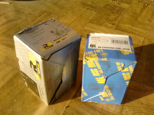

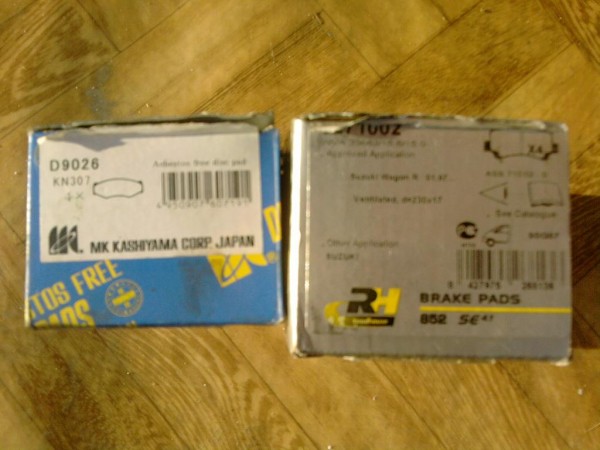

Задрал меня постоянный писк при торможении новых колодок Кашияма, не стал ждать притирания (сколько можно , 700 км уже проехали) и поставил RH. В материале Кашиям бронзовые вкрапления и колодки довольно жесткие. Если бы только пищание при торможении можно было бы мириться, но пищали они даже при трогании. Уже сточил на них внешний край под буртик на диске - не помогло. Хотя надо отдать должное торможение на них великолепное.Кстати кто-то писал про отсутствие термоизолирующих пластин после ТО. RH идут в комплекте с данными пластинами.Пока не пищат.

фОТО коробки от колодок есть...? Если есть, закинь плиз, сюда или в личку...и может от Кашияма есть..

Фото двух коробок
