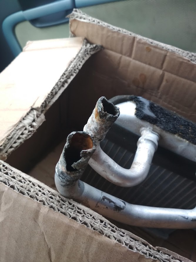

А что менять то будешь? Радиатор целиком? Или трубки? Тогда вопрос- КАК?

цілий, ціна роботи така що немає сенсу щось фантазувати, а треба якщо все розберуть то міняти на новий.
радіатор 700грн
робота 3000грн
кондиціонер стравити, заправити 1000грн
ще промити та антифриз.

:o состояние трубок

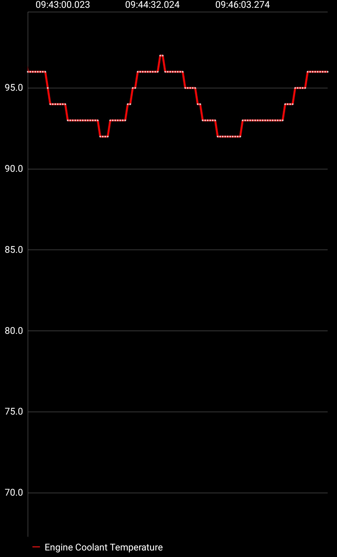

По термостату, вот график снимал еще по осени:
По идее как срабатывает правильно и вовремя...

По моему, что-то часто он открывается - закрывается.
Проверить не сложно. Заведи на холодную, открывай капот и щупай верхний патрубок до радиатора. Когда он потеплеет, потрогай нижний, если холодный, значит нормально. И так прощупывай, пока не потеплеет нижний патрубок. Когда начнет теплеть, значит начинает открываться термостат. Смотри какая температура движка. Прогревай дальше, пока нижний патрубок не станет горячим и сработает вентилятор. Посмотри температуру. Если по параметрам начало открытия и полностью открытым термостатом совпадает с заводскими параметрами термостата, то тут все нормально. Затем наблюдай дальше, если нижний патрубок гарячий и вентики часто срабатывают или постоянно молотят, то похоже, что радиатор тю-тю.
