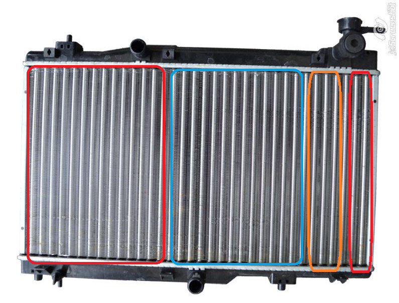

У меня на родном практически не выключается, думаю его промыть как изнутри так и снаружи

помогите советом как промыть, красным все ок, оранжевым пропускает но слабовато, синим забито.

замачивал сутки периодически меняя раствор лимонной кислоты, там где синее температура на 4-5 градусов ниже чем там где красное но уже хорошо, так как проходимости вообще не было и температура была комнатной. поставил в авто. На улице +32 авто прогревается до 87 и открывается термостат, радиатор сразу нагревается и температура падает до 85, потом снова поднимается и на холостых устаканивается приблизительно 90. если ехать то температура поднимается до 96 и включается вентилятор который сбивает до 92 и так периодически. вентиляторы стали включатся намного реже. при включении кондиционера включатся вентиляторы и температура падает до 87.
До этого температура вырастало до 96, и включались вентиляторы, но они могли только поддерживать ее в пределах 95-98, и очень редко выключались, при включении кондея температура росла выше до 110.

Ефективність використання розчину лимонної кислоти прямо пропорційна температурі. Прямо бери чайник, на 1л води півсклянки кристалічної лимонки. Залив окропу до верху, відкрив трохи вентиль зливу- нехай цівкає. Що злилося- довести до кипіння і знову в заливну...
