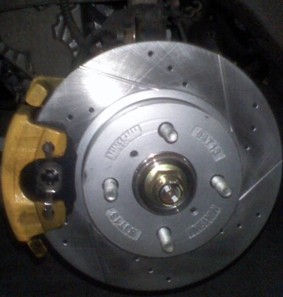

на Кимку ставят
Нед листопада 29, 2009 19:46
З нами з: Чет червня 12, 2008 16:55
Повідомлень: 128
Автомобиль: джага
Клубная карта №: 260
Повідомлення Re: Тормоза, колодки, барабаны
с какой машинки подобрал?
Пон грудня 07, 2009 9:00
olego написав:
Это он с китайского форума взял.
Пон грудня 07, 2009 21:35
