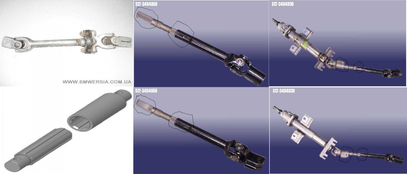

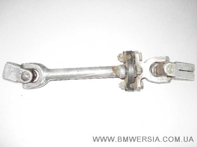

Карданчики там не приделах. Смотрим картинку проводим аналогию.
TORMOZA_83.jpg [15.13 КБ]
Пн ноя 02, 2009 19:01
Сообщение Re: ГУР, рулевая рейка
можно без загадок? хотите сказать что стук можно вылечить без замены рулевой?

kolesnik писал(а):
Я себе убрал "стук в рейке" именно регулировкой и именно шлицевого соединения между карданчиками. Вот моё мнение и трактуйте его господин voinn как хотите.
Cделал - молодец , но зачем запутываеш какой-то "левой" фоткой, на которой соединение совсем другое, чем у нас. Вот наша ситуация:
Вложение:
1.jpg [ 198.07 КБ | Просмотров: 2244 ]
и можно в двух словах сказать, что делал и как... 8-)
Ну-с, не надо думать, что все так просто. Сделать бесшумную подвеску-значит принять комплекс мер. Способ, предложенный Колесником отнюдь не избавит нас от шума раз и навсегда. Это всего лишь один маленький шаг на пути к идеальной машине. Короче. Не вдаваясь в технические тонкости нужно накидным ключем на 13 отпустить болт верхнего кардана рулевого вала. Затем двумя руками с силой давим на руль. Руль должен войти в колонку на 5-8мм. Затем придерживая руль левой рукой, ложимся на сиденье и правой рукой затягиваем болт кардана. Все. Не пугайтесь, если не получится с первого раза. У меня вышло с третьего. Можно попробовать вдвоем-один давит, другой затягивает.
Сфотографировать как я в машине корячился? Ыыыы изврасченцы. Просто представтье картину. Дверь открыта, оттуда торчат ноги и частично сидачья часть спины. Сам лежу боком на сиденье. Левая рука согнута в локте и давит на руль дрожа от напряжения. На лице (какбы описАть) не то умняк, не то оскал, вобщем страшное лицо как у С.Сталоне в фильме Рембо, когда он с пулемета врагов убивает. Ыыыы Правая рука интенсивно на ощупь затягивает болт над педалями. И каким органом я должен был все это сфоткать? Теперь о тонкостях. Открываешь дверь, садишся на порог, смотришь. Между педалями торомоза и газа из полаторчит железная штука. Это нижний кардан рулевого вала. Из этой штуки вверх в сторону руля уходит железная палка. Хватаешься за нее и ведешь руку вверх. Сантиметров через 30 нащупаешь еще одну штуку-это верхний кардан. Далее-можно извратиться и засунув голову между педалями и торпедо посмотреть вверх. Болт там один, ошибиться сложно, его и надо крутить. Можно все это и пальцами нащупать. Кому как удобно.

kolyan писал(а):
но для удержания вала в таком положении думаю не хватит усилия.
У моей хватает. Потому как держиться и не возвращается уже неделю. Если болт отпустить, то руль вернется в исходное положение. Проверено.
ммм...а не может быть такого, что подобный ход верхнего кардана ни что иное - как "складывающаяся при ударе травмобезопасная рулевая колонка"?
Пн ноя 09, 2009 16:11
Сообщения: 3210
Там свободного хода нет. Кардан натягивается на шлицы рулевого вала. Пружина, которая между рулем и рулевой колонкой тянет руль вверх. Получается что оба кардана работают в натянутом положении. За счет этого рулевой вал не дребезжит. Десятководы для достижения этого эффекта делают иначе. Между крестовиной и вилкой кардана вставляется резиновый демпфер. Получается что резинка давит на крестовину и стука нет. Я пробовал-руль закусывает, слишком большой угол преломления кардана. Вобщем как смог так и обьяснил.
