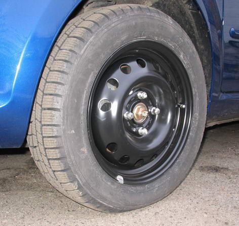

Приветствую. Нашел подходящие диски и зимние шины. Все стало как надо, нигде не затирает. Диск стальной KFZ stahlrad6565 с параметрами: 5½ Jx14 4х100,0 DIA56,5 ET45,0; шина Nokian WR G2 R14 175 65

Подкрылки ставили когда антикор делали. Цена диска 283 грн. Еще есть подходящие EuroDisk 53A45D с параметрами: 5½ Jx14 4х100,0 DIA57,1 ЕТ45,0. Они дешевле. Но надо их поискать.
