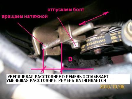

Повідомлення Re: Аккумулятор, генератор
Спасибо ACTECO, за схему.
Относительно необслуживаемости АКБ не соглашусь, особенно быстро электролит выкипает когда поездки совершаются на небольшие расстояния (место работы относительно близко от дома) и АКБ приходиться частенько дозаряжать.
