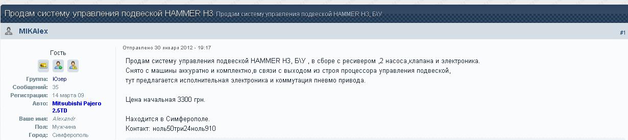

Максимус, тебе вот такое управление надо.

А есть? цена?

На заказ этот магазин привезет без проблем, но цена американская= 1310 у.е. :(

- есть ещё б\у варианты (правда с мертвым процем)
на сегодня ценник уже 2300грн.
Ну удачи тебе в постройке управления. :-P
pn.jpg [ 46.63 КБ | Просмотров: 2918 ]
