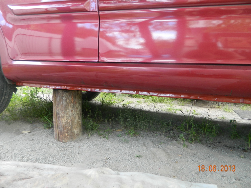

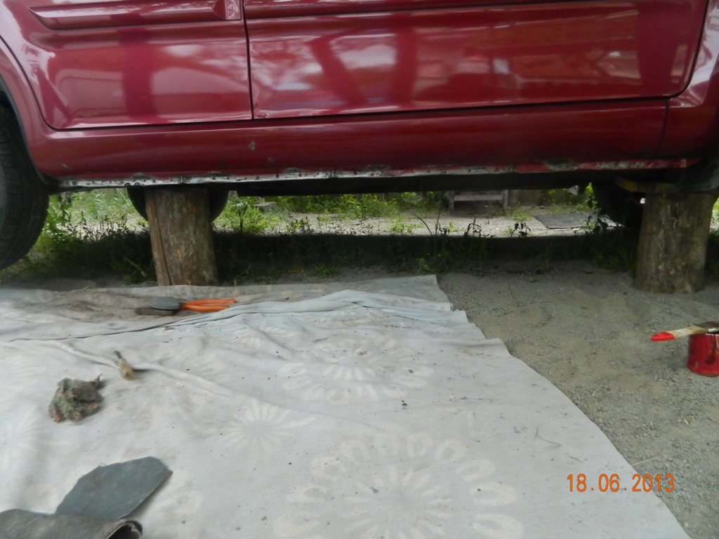

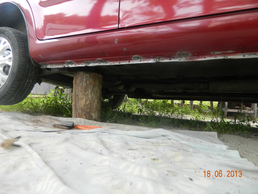

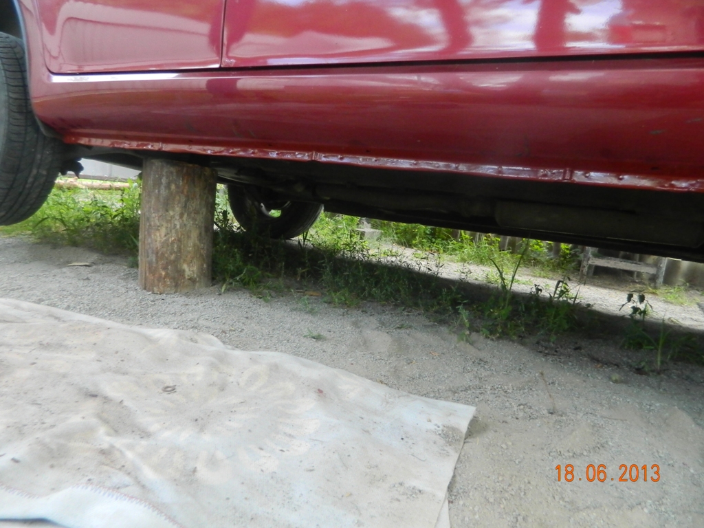

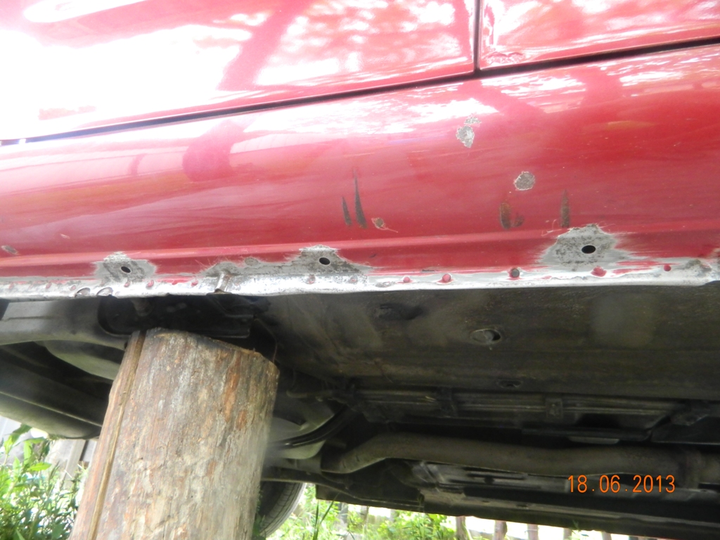

Был в отпуске, потратил два дня на пороги.
Ржавчины много снизу было.
Всё хорошо зачистил, покрыл лаком от корозии и покрасил.
Краска немножко отличается но смотрел даже на солнце почти незаметно.

Повідомлення Re: Гниют пороги!
У меня такая ситуация как на фото с обеих сторон, только с правой стороны немного меньше чес слевой.
