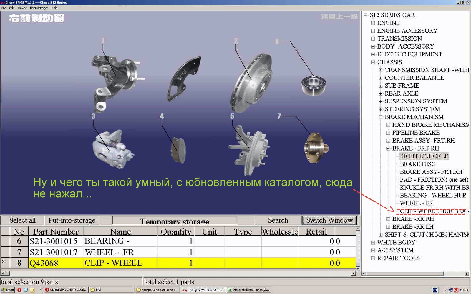

Zлой написав:
По-идее тормозной щит есть. А в действительности- не помню
На рис. есть, как и люк, но даже без "партнамбер".
P.S. BigZу предлагаю показать, если его нету в "партнамбер", то откуда они его взяли :x ...сами точили :wizard:
Он не поможет от "ведения" диска...

Нужно обновлять каталог
Смотри выделиное ЖОЛТИНЬКИМ под номеном 8, да да такой номер.

Повідомлення Re: Тормоза, колодки, барабаны
Причём тут обновлять... :roulette: - когда машины брали(год назад)не было.
У кого реально есть на дисках, что трудно фото выложить...
grinkins написав:
Откуда ?
Нед січня 03, 2010 13:55
На моей машине нет кожуха, А у кого есть?
