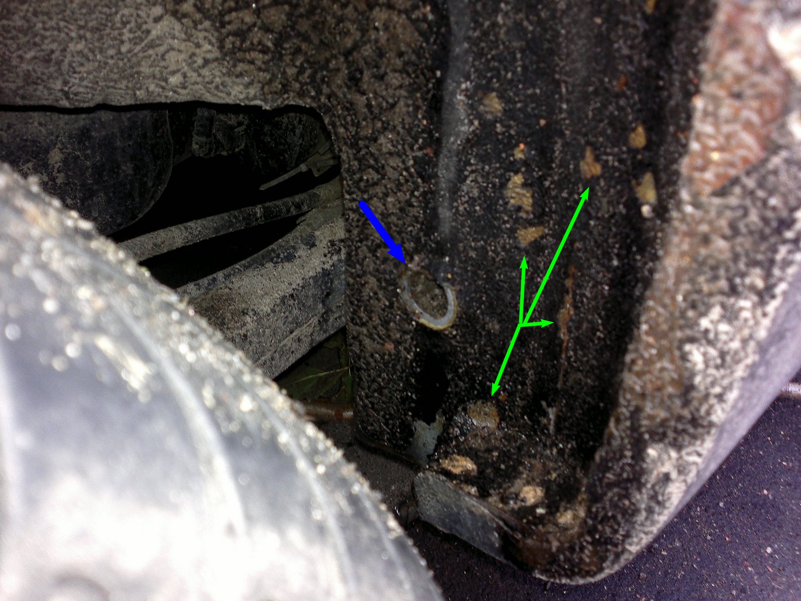

Сложнее защитить от коррозии детали кузова, имеющие скрытые полости (капот, двери, стойки, пороги). Качество антикоррозионной обработки этих деталей может показать только время.
На моем авто первые "пауки" вылезли после 5 лет эксплуатации на левом пороге возле заднего дверного проема под защитной пленкой, т.е. очаг коррозии внутри короба. Дренажные отверстия не забиты. Отака @ня...

в продаже ( под заказ) только боковина целиком за нехилые деньги , хотя на чери не самая дорогая боковина(около 5 тыщ гр на джагу например) , на БИД товариш искал , так там менее 1000 уе не приходится расчитывать за сторону .
в Харькове на Лоске выгнули за 550 гр за пару из 1мм листа ( правда на джагу, но чи не все равно ) , приносишь шаблон , заказываешь длину и толщину , через день готовы ( делали я так понял где то кулибины в пригороде). а вот вварить их уже другая история , поскольку порог не родной , стыковать трудно его и не каждый сварщик сделает эту работу качественно и главное почистить внутри и восстановить усилитель , который тоже не отличается долгожительством . потому не полагаясь на кого то , делал сам .

Порги могут гнить ещё и из за порванных резиновых гофр,по которым шлейф проводки,из кузова ведётся в двери.
Порванны передние гофры - постоянно мокрые коврики водителя,а иногда и пассажира тоже.
Порванны задние гофры - постоянно вода попадает во внутрь порогов по полости средней стойки кузова.
Это факт имеющий место.
viewtopic.php?f=29&t=28693
Гофры под замену и быстро,сразу после замены промовилить полости.

на грязную машину нанести антикор способны действительно кто угодно , но только не хозяин своей машины , например перед тем как варить и антикорить машину , заехал на мойку, потом сам промыл( под давлением с компрессора) дополнительно все полости солярой , потом моющим средством ( кухонным) с водичкой и напоследок уайт спиритом обезжирил ( под тем же давлением ) , ну и просушил опять же воздухом под давлением ( про то сколько вёдер земли выпало с порогов умолчу ), и только потом уже что то делал по сварке , зачистил , покрасил поврежденные и вареные поверхности , напоследок жирненький антикор ( мовиль на основе воска в полости крыши,стоек ,задних арок,крыльев , пушсало с отработкой в пороги) .
как то так . Кузова , обработанные по данному рецепту , практически вечны )

В любом случае,все очаги корозии(даже в самой начальной стадии)обязательно обрабатывайте преобразователем ржавчины.
Даже те кто подкрашивает пороги сам,не упускайте это средство из списка матереалов при проведении рабрт.
Преобразователь ржавчины ,начисто всё выедает в глубь металла,после обработки оставляет полемерное покрытие которое служит хорошим грунтом,для последующего грунтования и покраски.
Опираюсь на собственный опыт.
Да кстати, после обработки проблемных мест преобразователем ржавчины,обязательно смойте подтёки и брызки с Л.К.П.очистителем инжектора или обезжиривателем деталей,после смойде водой ,может подъесть краску(образуются белые матовые несмываемые очаги,рыхловатые по структуре).
Больше в этом месте ржавчина никогда из под краски невылезит ;)
