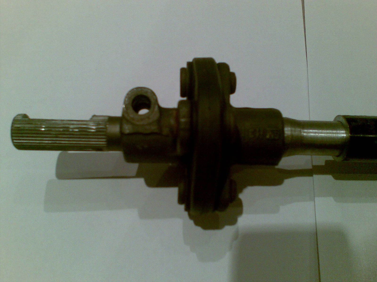

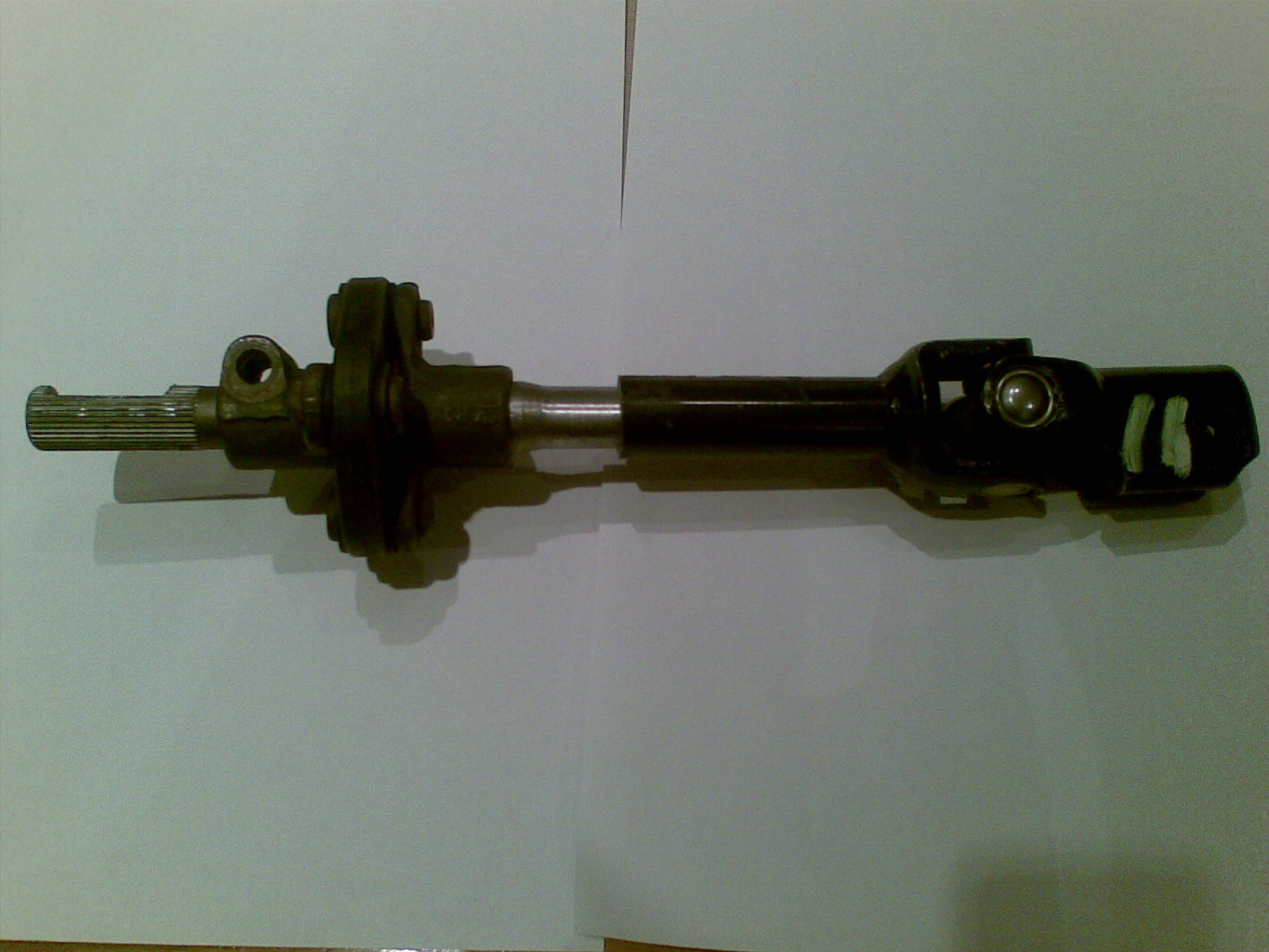

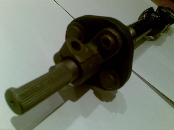

Мой модернизированный рулевой вал

kolesnik написав:
А описание что это ? :)

Повідомлення Re: ГУР, рулевая рейка
kolesnik - МОЛОДЕЦ!
а теперь подробненько:
от чего взял?
как установил?
удлиннился вал или ты обрезал, стачивал?
и, естественно, как ведет себя твое НОУ-ХАУ в работе?
Буду премного благодарен.
все остальные, уверен, тоже.
Чет грудня 31, 2009 15:42
хотелось бы услышать как у kolesnikа ведет себя дороботка? и вообще все что так и ездят с стуками во время поворотов, а то чтото тема притихла:)
