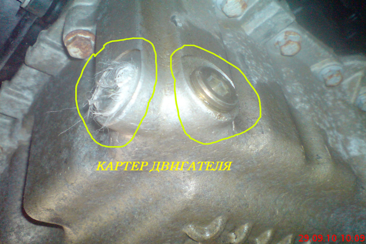

Повідомлення Картер Двигателя. Что на НЁМ
Кто объяснит что это и для чего нужны на картере эти заглушки

Повідомлення Re: Картер Двигателя. Что на НЁМ
Для слива масла с двигателя.
