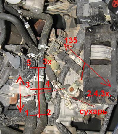

убрал не четкое переключение передач. Сухарь управляет выбором передач.Родной разболтался на пальце т.к. сделан из г....на , после его замены передачи стали включаться как на копейке даже задняя без проблем. размеры даны родные но нужно делать по плотнее. Все делать без воздушного фильтра, механизм выбора передач хорошо доступен.
А этот "капролон" где можно купить? Или он есть на любом рынке? Вырезал сам, или заказывал токарю?

Покупал на рынке у дедушек , он по цвету похож на детское мыло и очень твердый.Токарь не нужен ,нужна ножовка по металлу, напильник и дрель сверло 7,8мм радиус болгаркой ,там работы мин.20,.Самое главное, чтобы сухарь туго садился на ось и туго заходил в паз. На фото лучше видно.

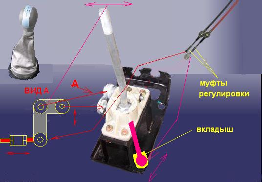

Залез и в механизм переключения передач. После замены сухаря . Решил сделать регулировку тросов механизма переключения передач т.к. при включении 4 ,2,3х чехол на рычаге сильно натягивался. Сначала отрегулировал трос выбора передач черный с лева. Включаем 3 или 4 передачу, отпускаем гайки муфты на 5-6мм и вращаем муфту рукой сначала в оду сторону пока трос не начнет натягиваться затем в другую, как только трос ослабел и муфта стала легко болтаться контрим гайки.Теперь регулируем трос красного цвета переключения передач. Отпускаем гайки муфты на 5-6мм и ставим нижнюю часть рычага перпендикулярно к полу контрим гайками муфту. Заводим двигатель и пробуем переключения передач. Если вдруг пропали 1,2 передачи тогда немного удлиняем трос аналогично 5,3х только трос укорачиваем. Теперь о чехле, откручиваем ручку с рычага держа хромированное кольцо оно на резьбе и накручивается на ручку .На рычаге накручена гайка фиксации ручки изменяя ее положение можно увеличивать и уменьшать натяжение чехла. Это я узнал когда отрегулировал троса. Может кому и пригодится.
