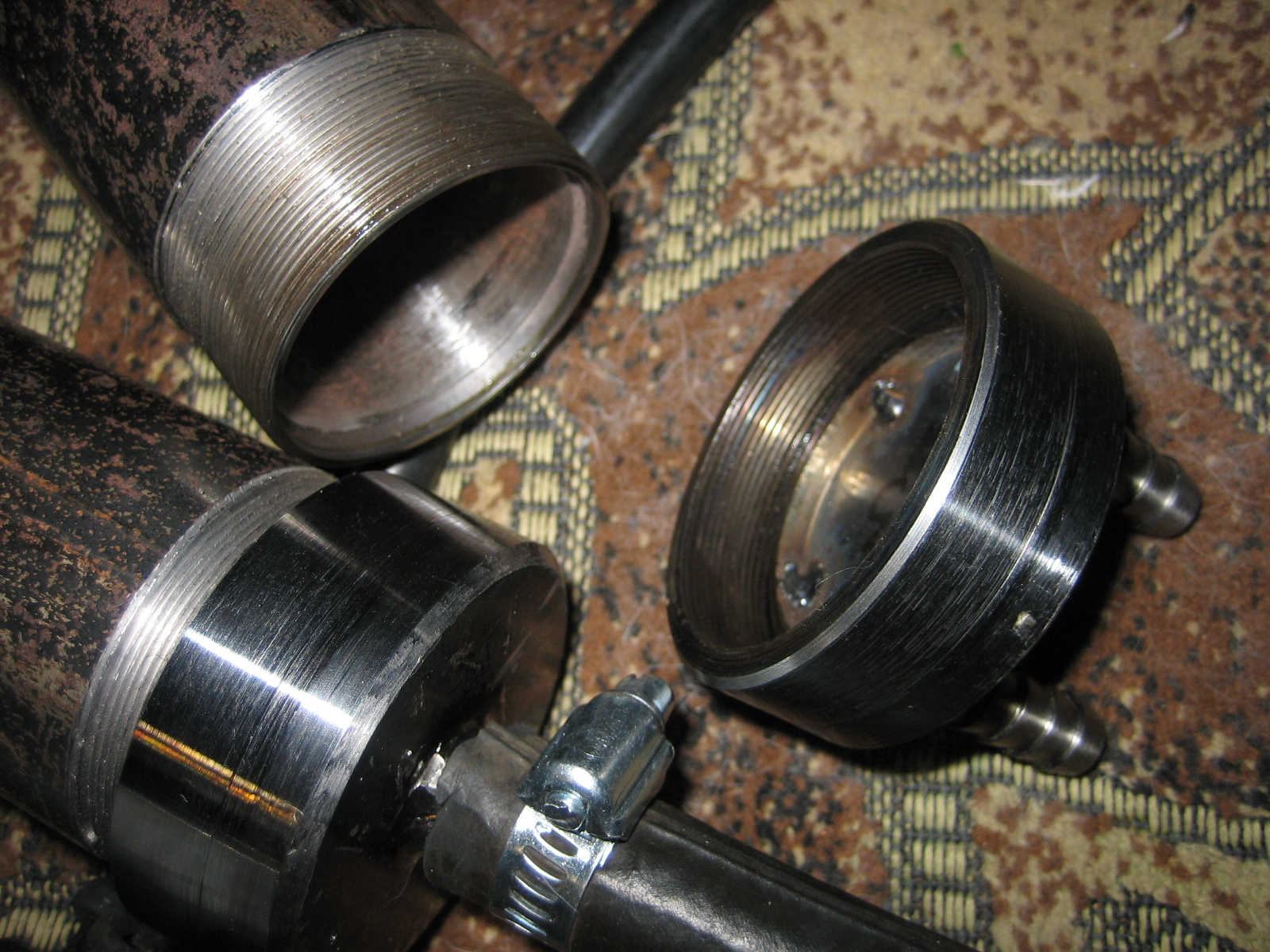

Выточить другой и переобжать!
Кстати есть еще способ и его можешь опробовать самостоятельно! с копеечными затратами!

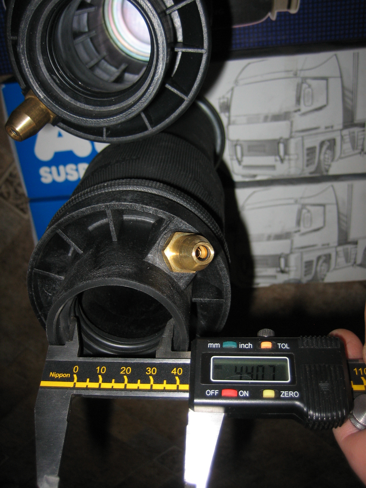

Какой диаметр твоей подушки в полностью сдутом и полностью надутом состоянии (без защитного кожуха!)?

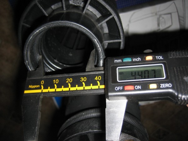

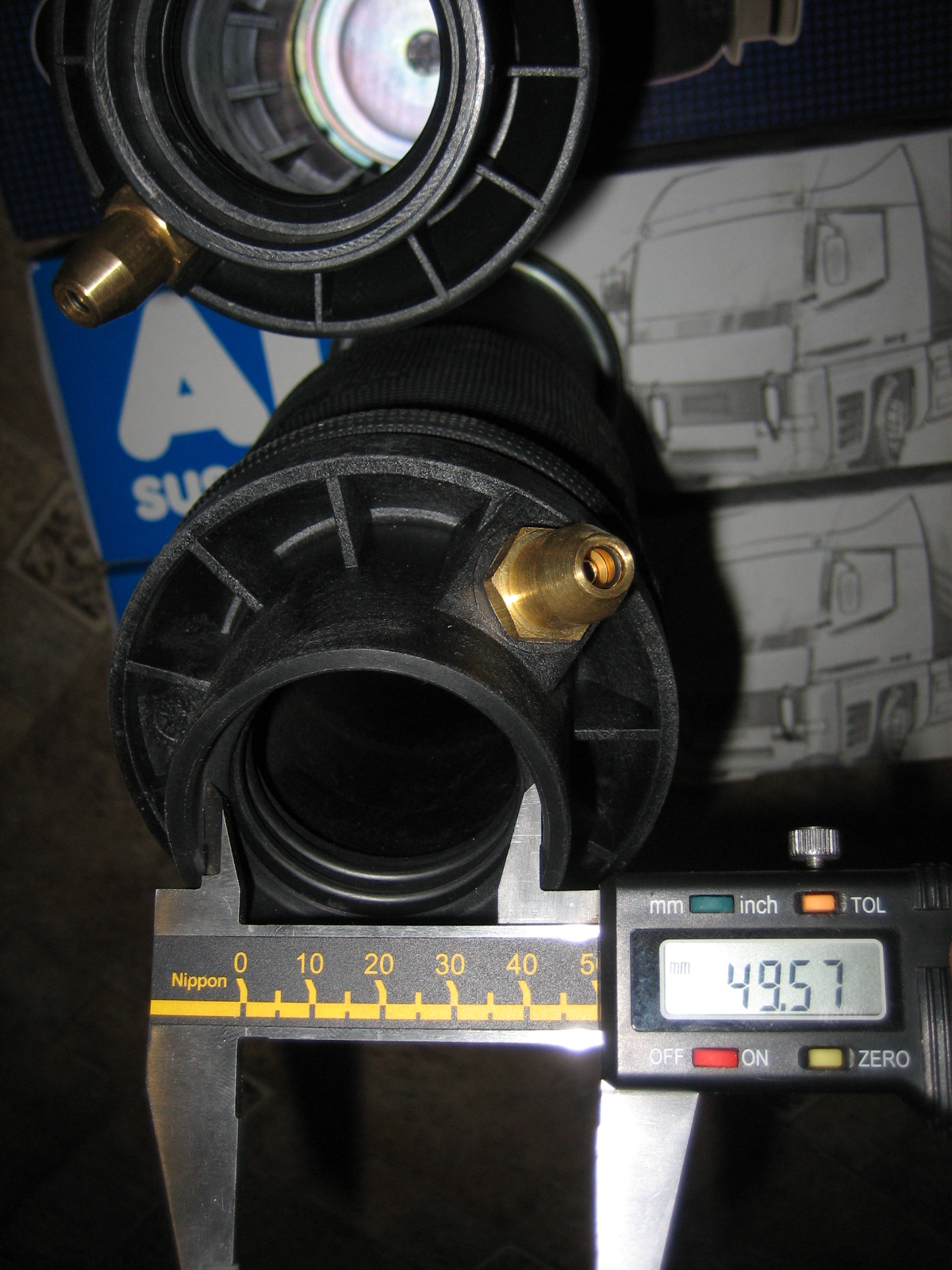

Собственно, замеры.
Читал про подушку F9000, оказывается, у нее макс. ширина 120 мм, то что нужно, а вот что с грузоподъемностью?
Но мне чулок нужен, а не подушка, правильно? Мы же чулок на амортизатор одевать будем или как?

Максимус написав:
Какой диаметр твоей подушки в полностью сдутом 100-105мм и полностью надутом состоянии 135-140мм (без защитного кожуха!)?

Обычную трубу-оцинковку для вентиляции 115-120мм предварительно проварить по шву, одеть на подухи, и покататься, может поможет! если нет, то или доп ресивера, либо уменьшение площади поршня!

Так? Вопрос, чем внутри оклеить трубу?

А зачем её обклеивать? Главное чтоб внутри гладкая была, и края скруглённые, чтоб не порезать!

180мм высотой нормально будет?
Пластиковая труба не пойдет?
Может, на перед точно так же ограничить раздувание чулка?

180мм высотой нормально будет?- смотри по минимальному клиренсу
Пластиковая труба не пойдет?- может и не выдержать, вес то не маленький
Может, на перед точно так же ограничить раздувание чулка?- там по другому, чтоб не касалось кузова, и не получится. Только нудна подушка способная поднимать 800-1000кг
Кинь тел в личку. - кинул

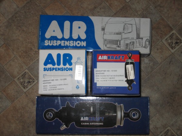

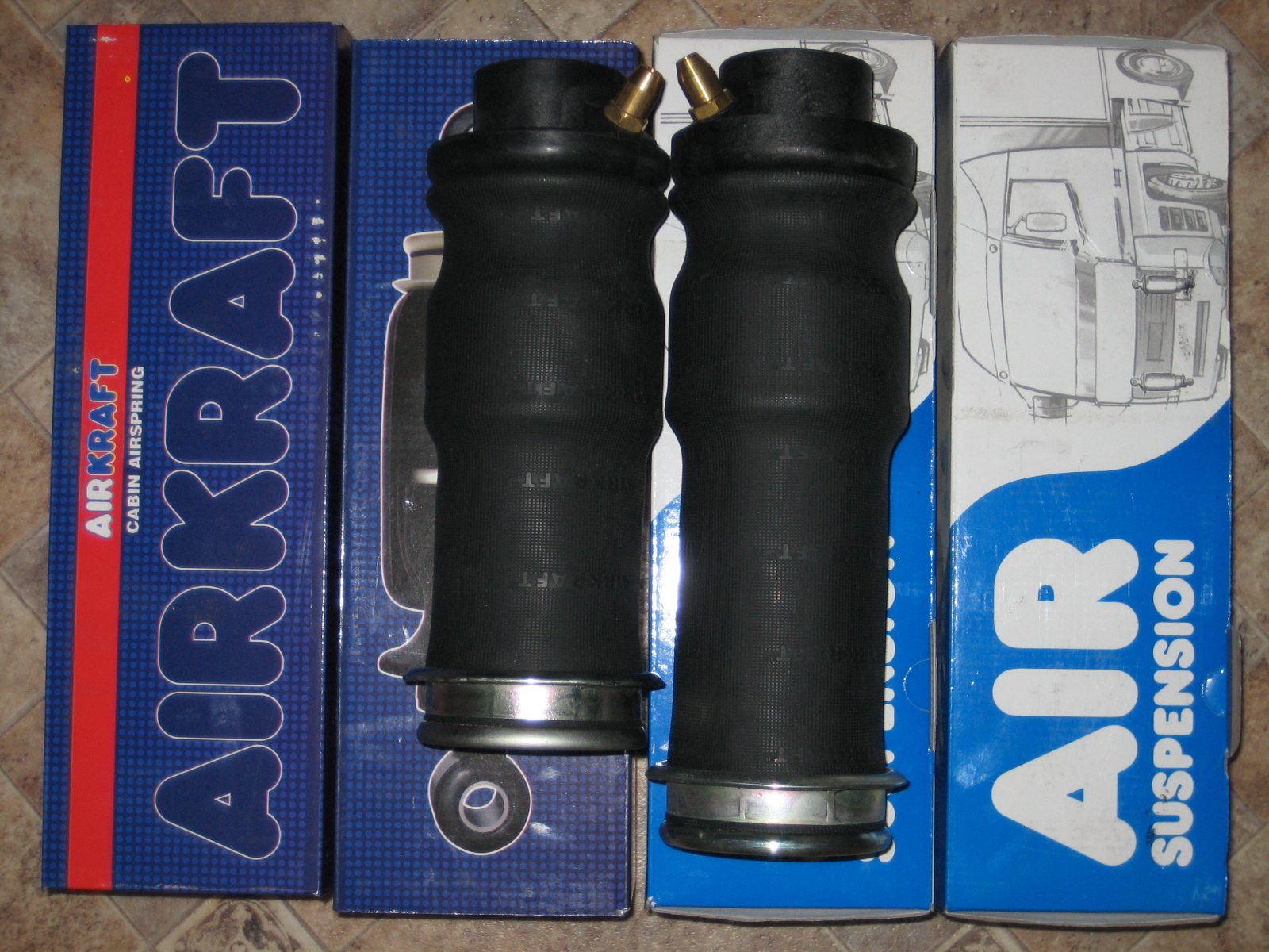

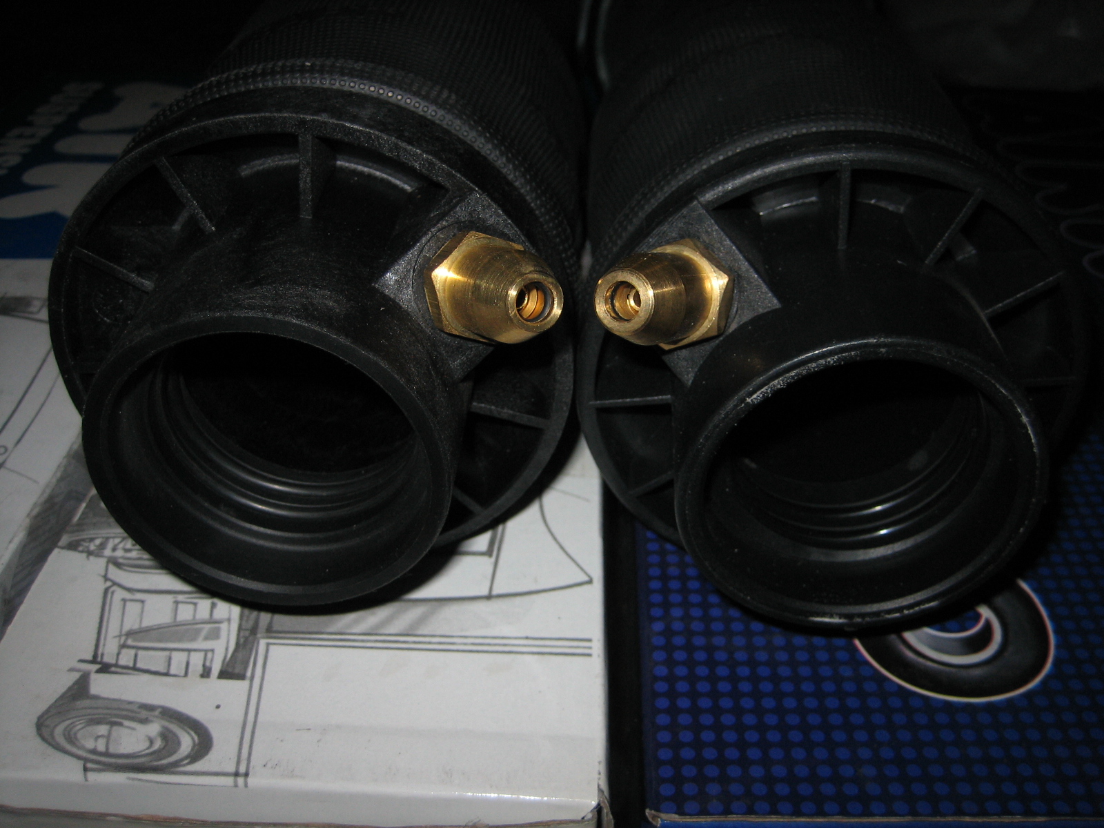

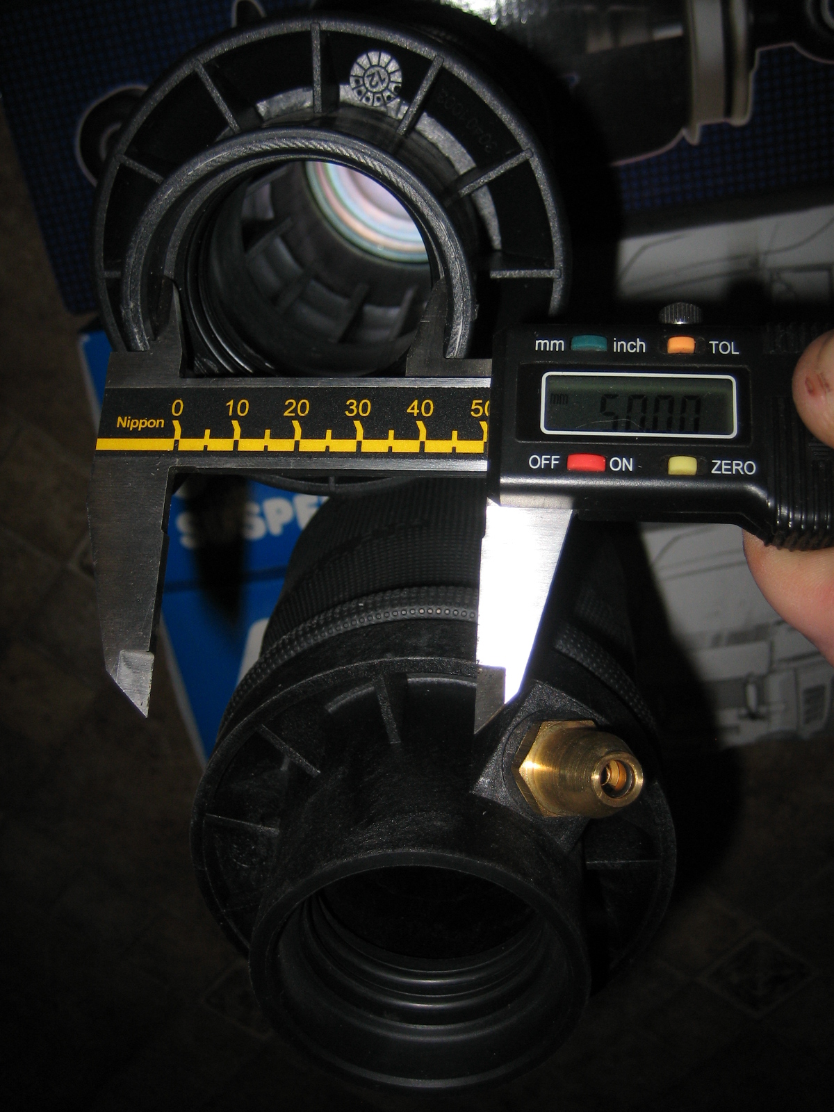

Новые подушки для экспериментов! :)

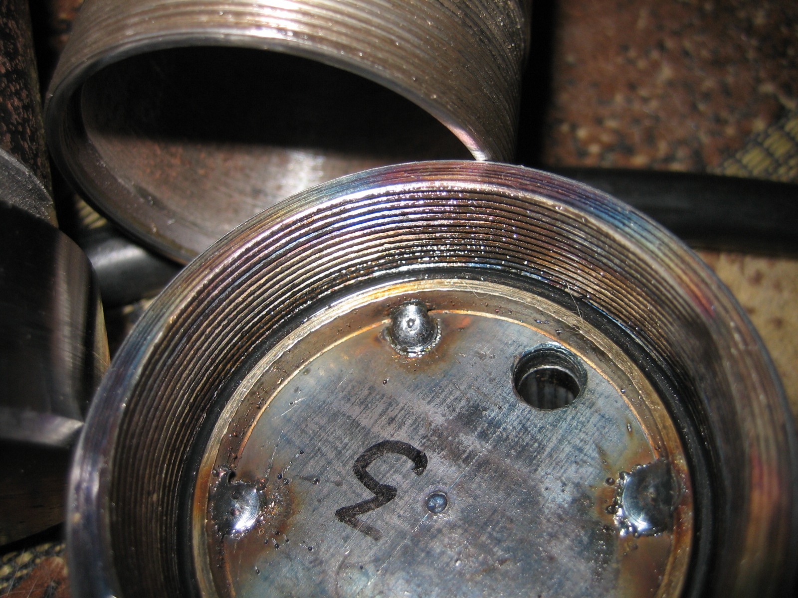

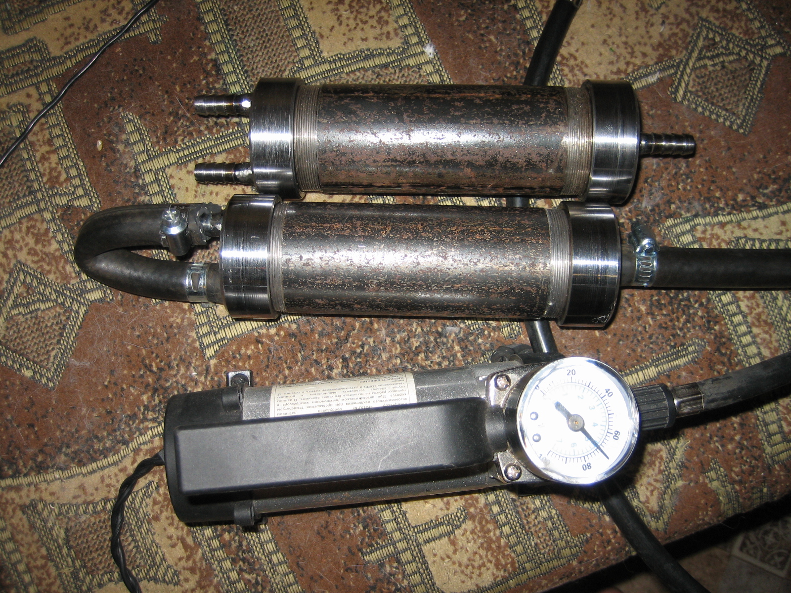

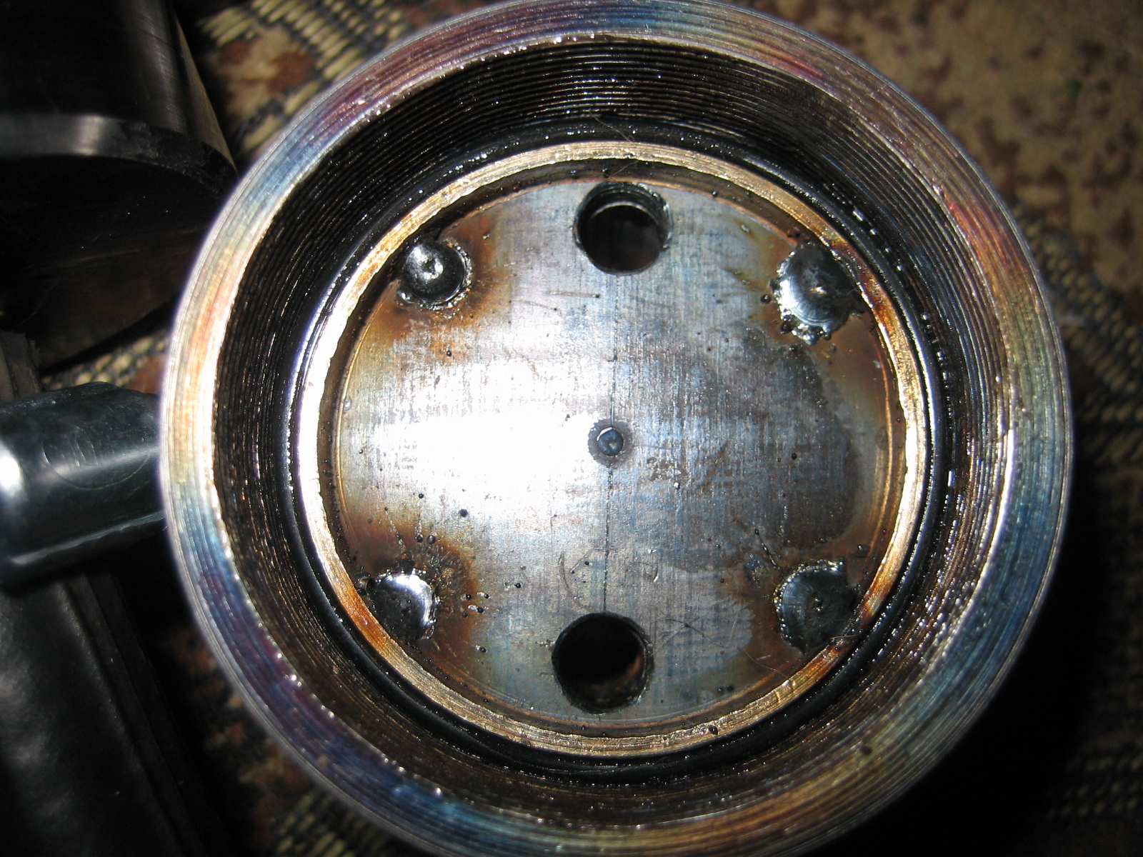

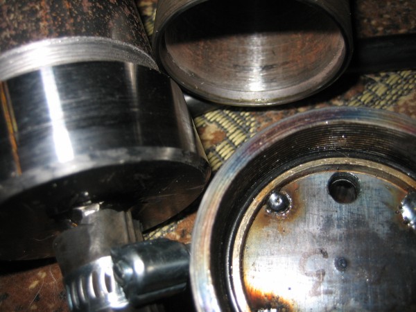

Изготовил новые осушители на основе силикагеля, в отличии от прототипа (из водопроводных деталей) у этого устранена проблема герметизации, резьба с шагом 1мм и уплотнительное кольцо в пазу.
Хотел сделать из нержи, чтоб не красить, но она нынче на вес золота :( , так что будим красить!

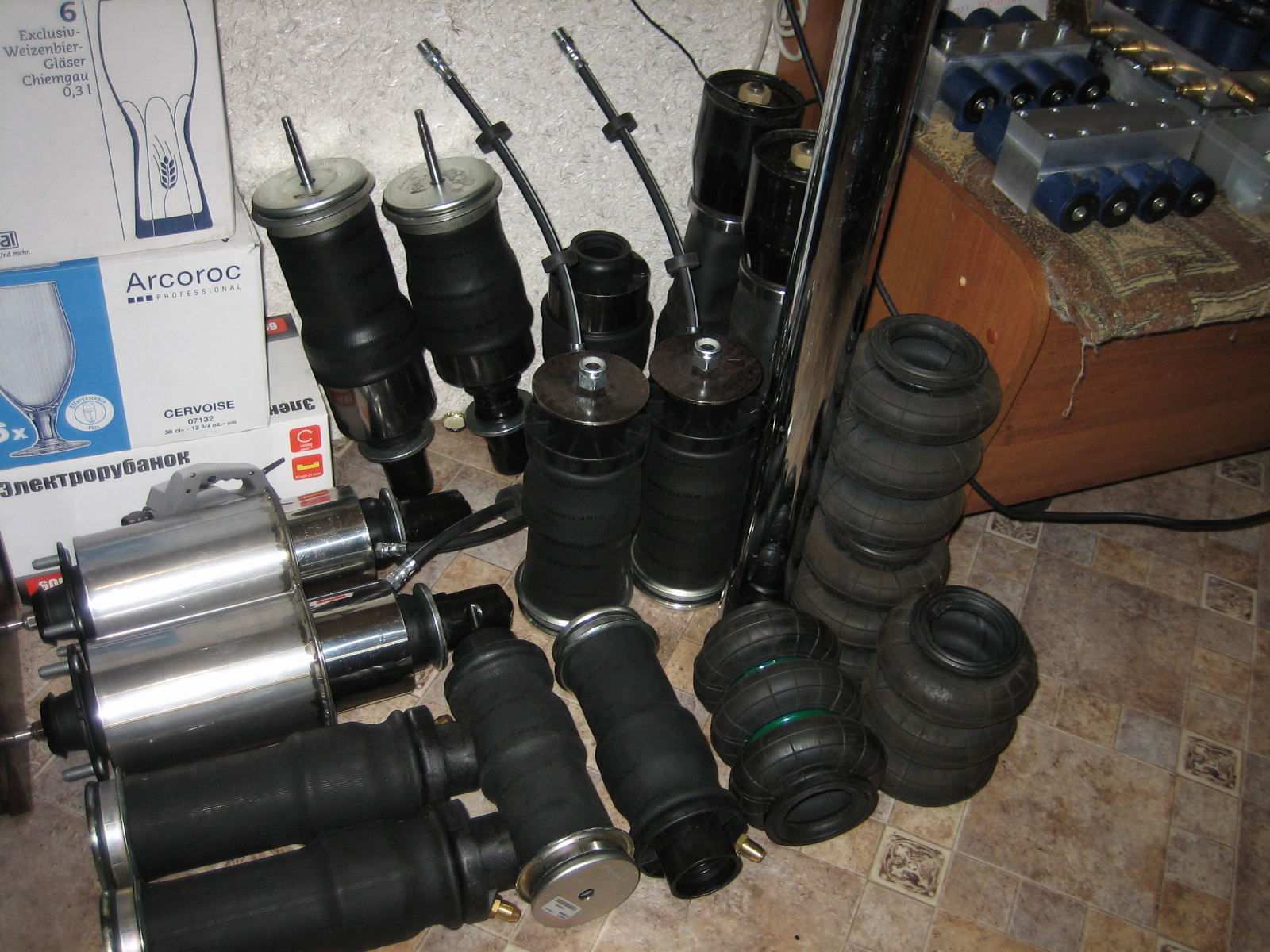

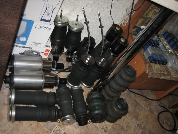

Давно не отписывался, тема не забыта, просто сейчас весь в работе!
Отдельно хочу сказать:
Друзья!!!! Огромное спасибо всем кто за меня проголосовал! Очень приятно получить такую поддержку от одноклубников!
Сейчас полным ходом, помимо других проектов, идет разработка бюджетной пневмы на КИМО!!
Вот что творится у меня дома
И это я еще не все подушки выставил :)
Александр C Согласился быть Бэтта-тестером, все ждем тепла!
Если все получится то многие Кимы смогут перейти на пневму, а все остальные нам будут завидовать :-D
