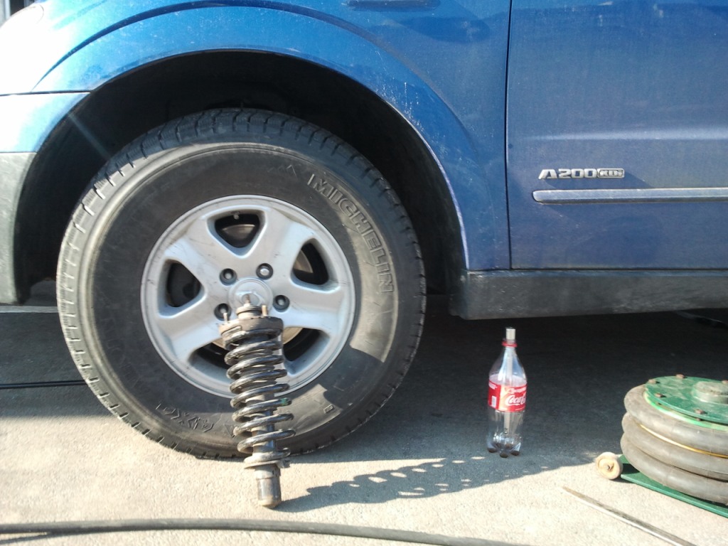

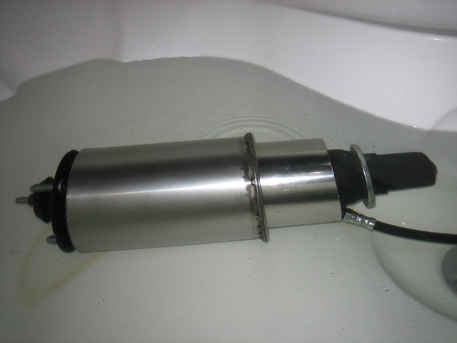

Давно не отписывался, тема не забыта, просто сейчас весь в работе!
Вот что творится у меня дома
Те, которые "одеты" в стаканы из нержавейки уже стоят тут:
Вів квітня 02, 2013 20:10
Повідомлення Re: Пневмоподвеска на Chery Kimo
Ничего не понятно.Что это за машина?Не КИМО ,это точно.
Юра - это санг-енг , корейский джип.
На прошлой страничке, среди кучи подушек лежат вот эти
Это моё произведение искусства!
Именно они и стоят сейчас на передке Санг Йонг Актион который на фото выше!
Максимус написав:
Интересует давление ; начало подьёма, ездовое, и мах подьём,
vladdych написав:
Интересует давление ; начало подьёмаприблизительно 6,5, ездовое8, и мах подьём8,6,
