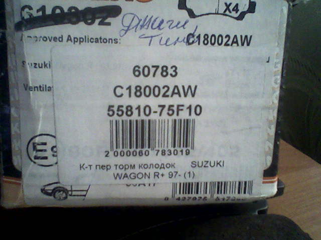

Сообщение Re: Тормоза, колодки, барабаны
Немогу определится какие передние колодки мне ставить? В ветке по Джагге определили что стоят два вида суппортов. У меня как на этом фото.
Подойдут ли мне эти аналоги?
1) JC Premium C1 8002PR
2) RH (Roadhouse) (желто-черная надпись, серая коробка) brake pads 852 SE 4.1. 90R-011112/402 made in E.U.
3) FBK C18002FBK (DAF9817-01) - колодки от Suzuki Wagon R
4) <REMSA 71002> производство Испания
Если у тебя такие как на первом фото - подойдут все что написаны у нас. У меня сейчас стоят REMSA 71002
Номер 3 и 4 не пробовал, а 1 и 2 мне понравились,
Спасибо! Куплю наверно первый вариант.

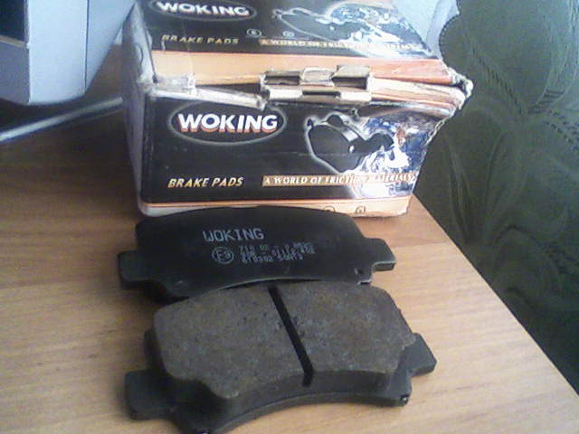

Менял подшипник ступици и поменял тормазные колодки тормоза стали реально лучше
Напиши, какой пробег у тебя на машине выдержали родные колодки? И что это за оналог? что стоят? и каких достать?!
