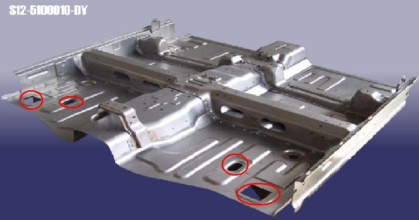

Привет ребята. Хочу вам посоветовать проверить у себя в машинах смотровые отверстия в полу авто, некоторые с вас будут удивлены увиденному.

Розплідник ржавчини?

ще й як

они спрятаны под родной виброизоляцией , которая отваливается кусками .
