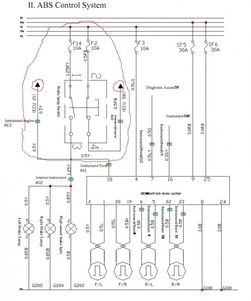

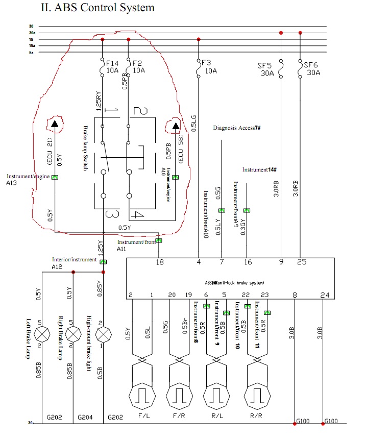

Повідомлення Re: Сигнальные лампы EPC, PAB, ТО, ABS
Предлагаю обратить внимание вот на эту схемку. С концевика педали тормоза идут два провода к мозгам. Пред полагаю что если не исправен правый по схеме контакт концевика. То мозги и начинают сходить с УМА.
Esc написав:
Хм... я всегда езжу с горящей EPC. Когда отключаю сканером ошибки, то она гаснет до первого завода. А потом загорается. Да пусть гарит... она у меня просто не едет... педель газа с пол, обороты на нуле.
Главное реле я поменяла... мою проблему это не решило.
Выше выложил схему. Еше раз повторяю - при не исправном концевике педали тормоза или перегорании F2 БУДИТ ошибка Р0504, машина ехать не будит!!!
Распечатай эту схему и заедь к авто электрикам - пусть проверят.
