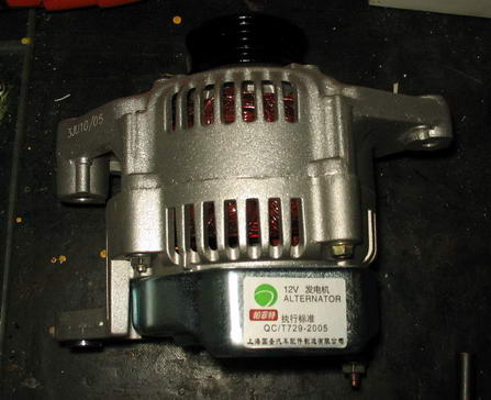

Приветствую форумчан.
Проблема с заклинившим генератором, и порванным в результате ремнем. Готовясь к стандартной проблеме, купил 2 новых подшипника, и ремень генератора. Разобрав генератор, что оказалось очень сложным из за прикипевших швов корпуса и гаек, обнаружил совсем нестандартную причину клина. А причина образовавшееся окись на внутренней стороне статора в месте обмотки. Судя по всему из за перекоса ротор терся о стенку статора. Странно то, что никаких посторонних звуков не было слышно, до поломки. Пошло подозрение о возможно поврежденной обмотки, хотя после чистки и прозвонки, все оказалось в норме. Передний подшипник достать не удалось, прикипели все 4 болта. Старые подшипники были в порядке, но при сборе генератора, клинило ротор по причине перекоса. Решил отложить ремонт на потом и поставить предложенный новый.
По креплению и разъему подходит, остальные параметры по этикетке определить сложно. Это чудо проработало 2 недели, и сгорело. Как оказалось по причине вмешательства кем то. Хотя явных признаков вскрытия не было замечено. Наблюдался один из взорвавшихся диодов, вместо которого была впаяна перемычка на обмотку. Возможно диод был поломан в процессе сборки, и кто то находчивый решил проблему.
Собирая старый генератор, подкладывая шайбы, удалось его собрать без перекоса. Заработал как и раньше, не знаю на долго ли...

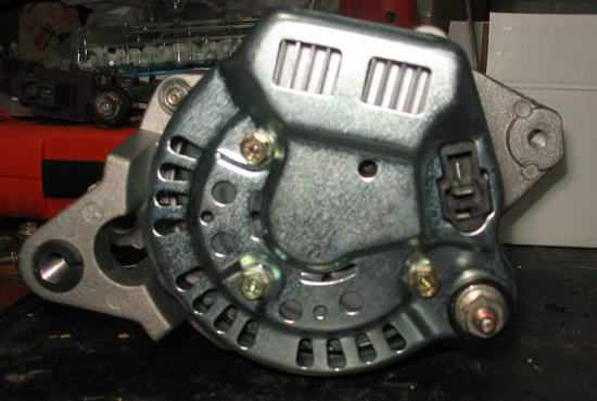

Чет лютого 17, 2011 1:40
Повідомлення Re: Аккумулятор, генератор
Ну вот, фотки генера имеются.
Еще бы установочные и габаритные размеры и можно поискать аналог в каталогах Бош или Валео.
П'ят лютого 18, 2011 10:35
