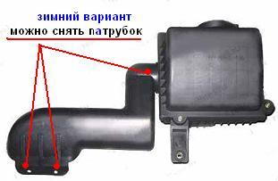

Уважаемый, расскажи как в Кимо сделано переключение поступления горячего/холодного воздуха в мотор.
Обычно перед воздухофильтром стоит заслонка, управляемая датчиком, которая занимает положения забор воздуха от выпускного, забор с улице и промежуточные.
В Кимо также?
Сер грудня 01, 2010 11:58
Motto написав:
Такой функции НЕТ. На время холодов желательно отсоединить патрубок на фильтре забор воздуха будет происходить из подкапотного пространства .
