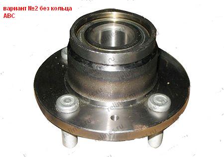

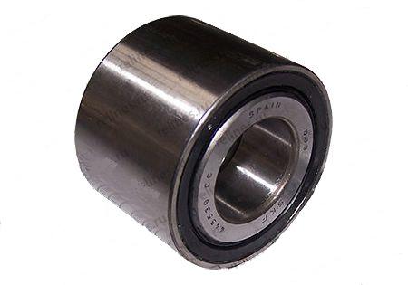

Именно для замены. Теперь внимание, наружная обойма заднего ступичного подшипника есть сама ступица. Т.Е. если нагнулся подшипник менять ступицу. Хотя возможно подобрать сепараторы с шариками. Но у меня уже был износ.
Касаемо колодок, они разводятся автоматически, есть там трещотка, флажок, который ее разводит. Типичная система практически на всех машинах. Только у нас она хлипкая какая то на вид. Лично у меня она приказала долго жить очень давно. Так как расстояние от колодок до барабана должно быть где то около 1 мм при исправном механизме. И может кстати в этом быть причина ватной педали тормоза, пружины сводят колодки и при первом нажатии зазор очень большой не хватает давления в цилиндрах дожать колодки до барабана. Пока теория, сегодня узнаю на практике. Кстати если что, ступичная гайка 12 граней на 32 :(

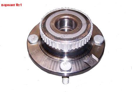

Увы бывает. Подшипник шариковый двухрядный, типа переднего ступичного, роль наружной обоймы выполняет ступица, внутрь вставляются на пластиковом сепараторе шарики и две внутренние обоймы. Думал обмануть судьбу и подобрать подшипник, а ступицу проточить под наружный размер. Ничего не нашел. Вот размеры вн. 28 мм., ширина 44 мм., наружный не менее 57 мм. Ширина мерялась по двум внутренним обоймам. наружная часть по самому широкому диаметру ступицы. Заказал ступицу только из за того, что угробил венец АБС, тупо уронил ступицу на тиски и он лопнул :sad:

Я откручивал головкой на 32. Специально покупал. Если не ошибаюсь, то могут стоять разные ступицы, и я уже видел 3 типа :o
У меня ступица похожа на тип 3 только венец АБС уже. Второй тип подобранный по этому номеру без АБС отличается более глубокой посадкой, себе я его не поставлю, упрется в щит. Жду третий, надеюсь мой :-o

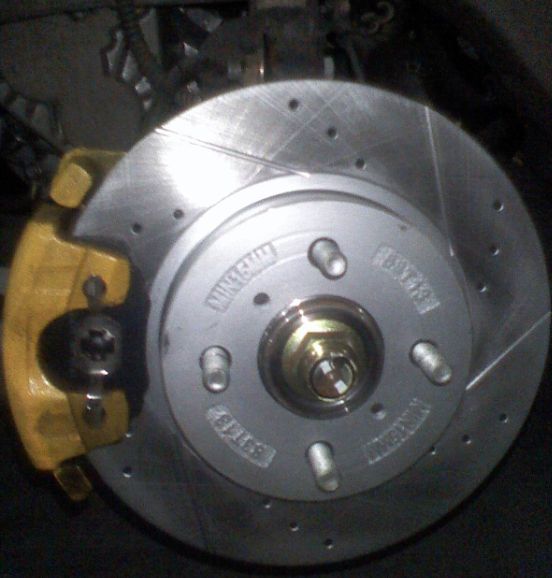

Осилил всю тему + аналогичную в ветке Jaggi.Остался неприятно удивлен,что являюсь обладателем суппортов как на фотке,выложенной выше в теме.Может кто-то уже подобрал аналоги?Был-бы очень признателен за любую инфу.

Это твой диск или с китайского форума ? Я хоть не гонщик, но тоже такие хочу :).
По теме сообщения: насколько я слежу за сообщениями - еще никто не подобрал. У большинства суппорта другого типа. Хотя говорят, что их вообще есть 3 типа, и все указаны в новом каталоге запчастей.
Если ты подберешь аналог, то "меньшинство" будет тебе очень благодарно :)

я писал "как на фотке"))У нас в Одессе прилично Кимо и Джаги,постоянно обращаю внимание на машины на улице или на СТО,пока таких суппортов даже не встречал ниукого.Какое-то маленькое наше "меньшинство" :o
