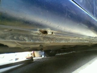

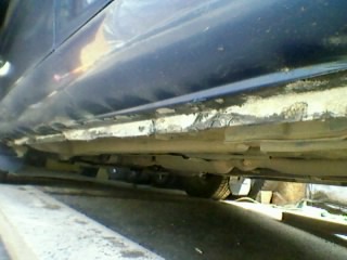

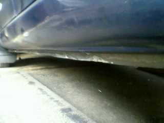

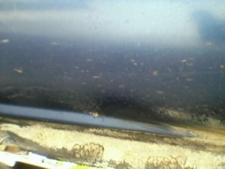

На моей машинке не так, У вас какой год выпуска? Не смог сфоткать, как всегда причины найдутся, но на моей прям ржавчину видно в местах где дырочки винтиляции короба с низу.
Суб квітня 16, 2016 20:11
Повідомлень: 1518
Автомобиль: Chery Kimo ГБО
Повідомлення Re: Гниют пороги!
2008 г.в. антикоррозийная обработка при покупке, скорее всего из за того и гниет где мочалка.
Суб квітня 16, 2016 21:17
Не знаю почему, но ПОД МОЧАЛКОЙ сталюка была серебристо-чистая, без грунта, а вокруг...
И полость порогов на 2-4см была заполнена песком - видимо нельзя ездить по глубоким лужам за грибами.....

подтверждаю, у меня 1 в 1.
для себя причину смерти порогов определил в обмане при антикоре. в тех местах где побрызгали все гут.
а в пороги не налили, через дренажные дырки набилась хрень и они тю-тю.

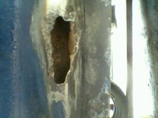

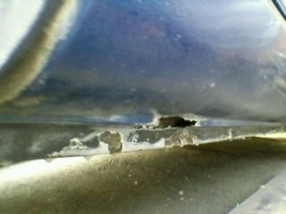

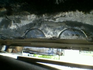

Сегодня проделал не мало работы по коробам Фото сейчас постараюсь выставить. Практически за 8 лет проблемы минимальные для меня.
Суб червня 04, 2016 22:02
Повідомлення Re: Коррозия и как с ней бороться
Юрий Иваныч на картинках видна только вершинка айсберга (1/8 проблемы) 8-)
На моей Киме пороги внешне выглядели немного лучше, но когда их вскрыл - хоррор! :sad: Внутренняя сторона порогов- убитый коррозией металл, удерживаемый до кучи лакокрасочным покрытием.
Нед червня 05, 2016 10:24 WWW
Панаскин написав:
Юрий Иванович, если делал сам, то опиши подробно ( что бы ну уж все поняли) как устранял коррозию :D .

Там метод только один, вырезать и вваривать новые.
Засада в том, что готовые не продают, самому гнуть надо. Тут даже шаблон кто то выкладывал.
Владельцам БМВ в этом отношении повезло больше, им Волговские пороги подходят. :)
Пон червня 06, 2016 8:34

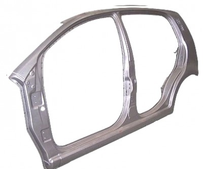

Готовые продают, но в виде боковин - прейскурант соответствующий....
Шаблон сечения порогов выкладывал я, но небольшая засада в том, что пороги Кимы имеют переменное сечение (бочонок) и выгнуть лист один в один с родными порогами- не реально! Поэтому при ремонте пришлось короб (ближе к задней арке) рассекать вдоль в нескольких местах и "приталивать"

Боковины целиком нашел на пром.уа, больше 9 тыс. грн./шт Дорого, блин.

4. готовая бочина
