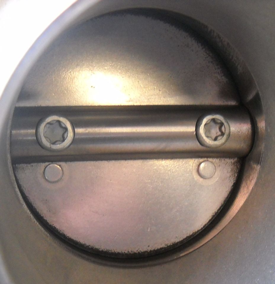

Кто добирался до своей дроссельной, скажите - если помните... Заслонка по отношению к трубе как стоит ? в смысле щель хоть небольшая есть ? у меня верхняя часть шторки заслонки упирается в трубу, а между нижней частью шторки заслонки и трубой щель. (может кривовато пояснил, но думаю кто разбирал меня поймут.) я вот думаю... может у меня заслонка изначально криво спозиционирована. там есть два винта крепежа, может ее подвигать.? такое впечатление, что она верхней частью в трубе застреет. Просто сегодня наблюдал: ключ в положение 2 , нажимаю газ - заслонка открывается , а бывает тупо стоит на месте, пока снова не повернеш ключ в положение 2 и нажмешь педаль.
У меня уже и мыслей никаких нет. заслонка новая, педаль новая, проводку звонил, заслонку чистил, реле менял, акумм. на час отключал... разве что машину не мыл и фары не протирал... по прежнему ошибка 0221.
Р.С. после снятия клемм с аккумм. ошибок не было как не странно... при сканировании педалями ЕРС мигало непрерывно, потом спустя время опять...

Повідомлення Re: Сигнальные лампы EPC, PAB, ТО, ABS
после теста должно немного быть приоткрытой.
vladimir_trigger написав:
Похоже, что есть.
