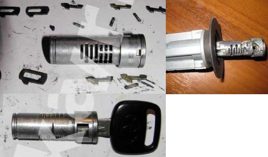

Повідомлення Re: Вопросы по замку зажигания
Igorsan написав:
Менять сердцевину замка?
если износ такой , тогда да,
в исправном замке пластины секрета не должны выходить из цилиндра фото3
если пластина вылезла ее можно удалить

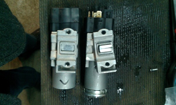

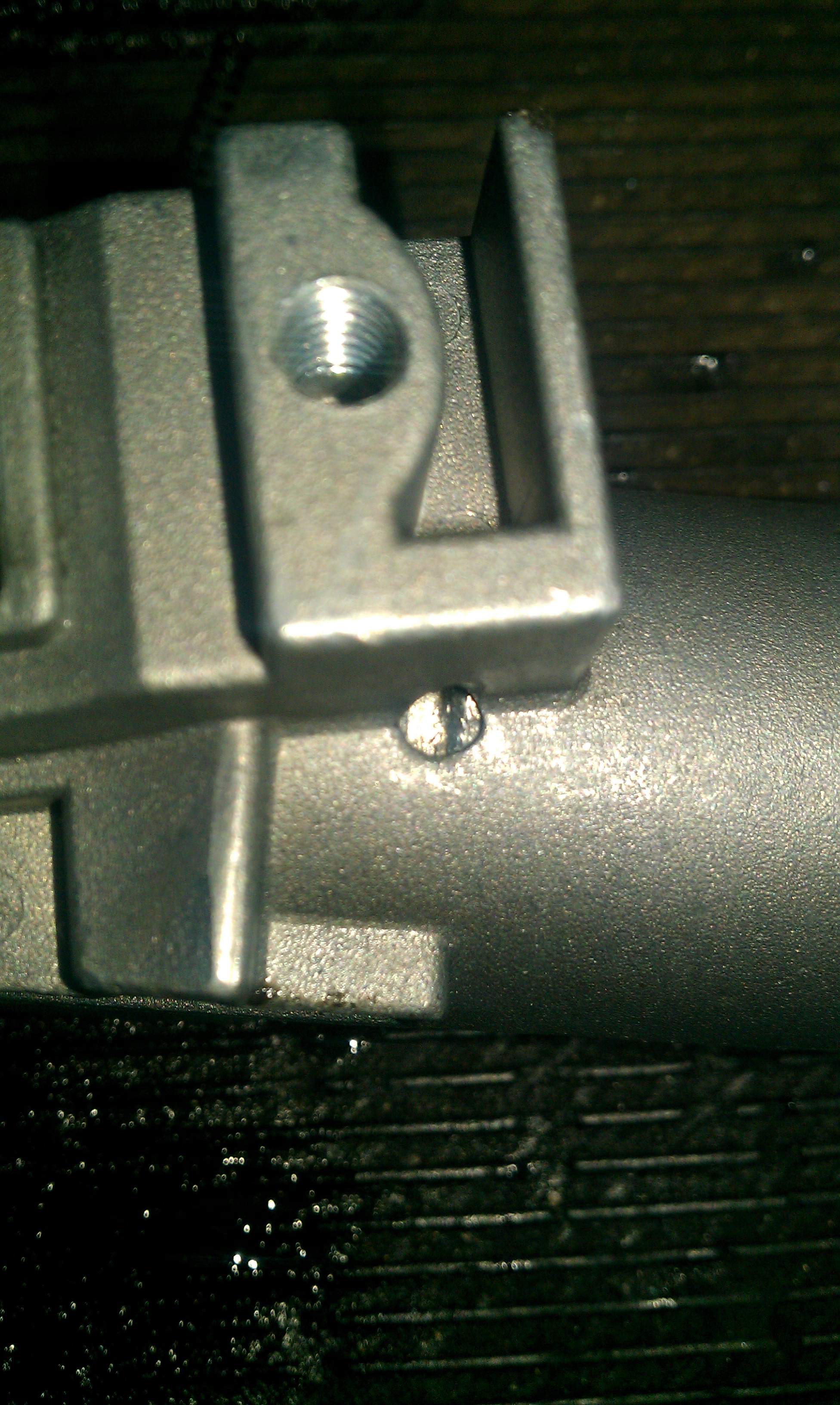

1. Снимается замок не очень сложно, процедура 20-30 минут. Никаких потаённых болтов со скорученными головками крепления замка зажигания нет. Замок разборной, корпус и личинка. Чтобы вынуть личинку необходимо нажать защёлку в отверстии (на фото) и положении №1 (дай бог памяти) вставленного ключа. ОБЯЗАТЕЛЬНО вынимайте личинку со вставленным ключём.
2. Корпус замка - именно Кимо, никакой другой не подходит (в том числе и от кукушки) из-за косого, относительно оси, крепления (на фото). Личинка - одинакова с кукушкой.

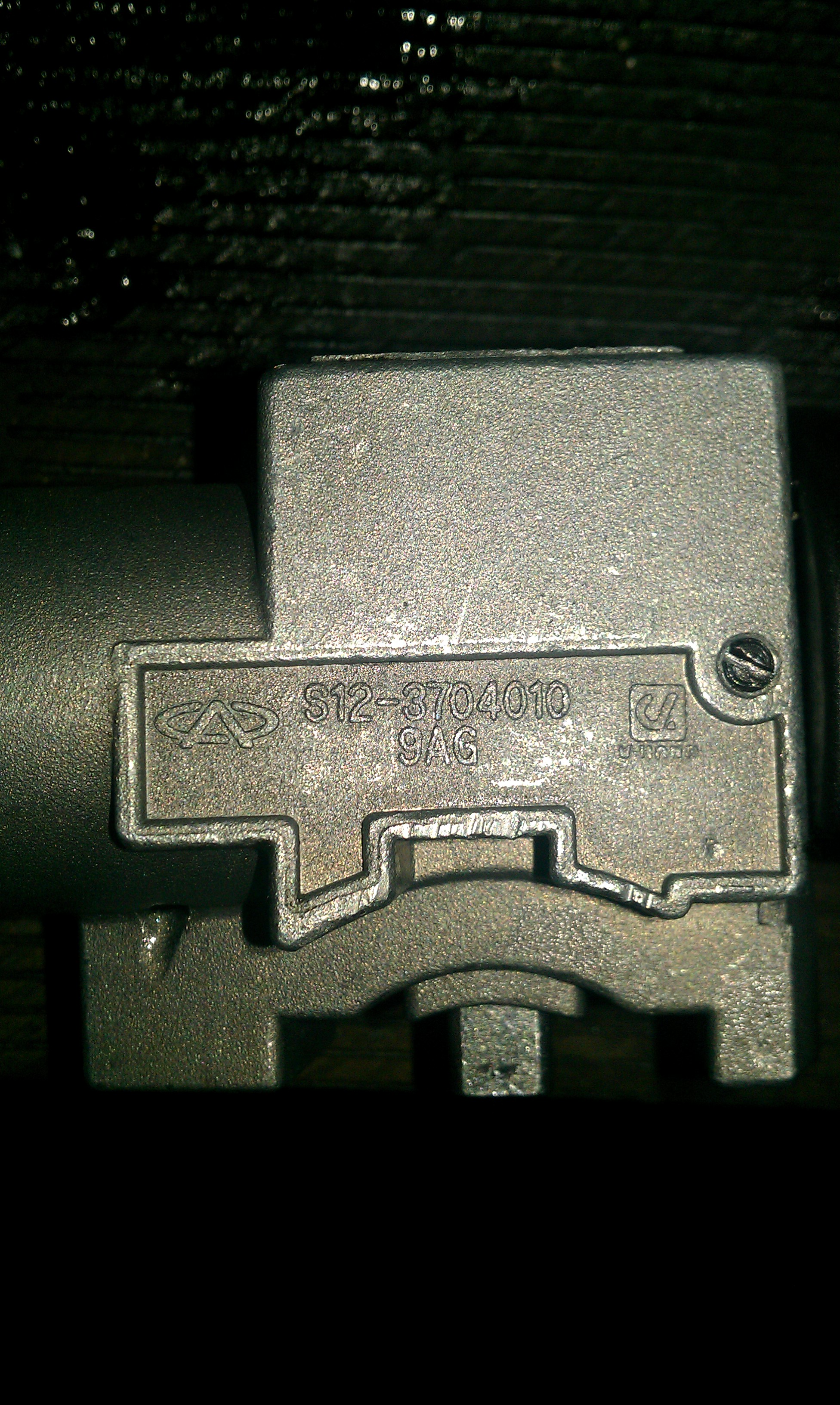

3. Парт-номер указанный на корпусе - не правильный, вместо последней цифры 10, должна быть 13. Поэтому если будете искать себе корпус - говорите номер исправленный, т.к. с таким номером как на корпусе замка - детали нет.

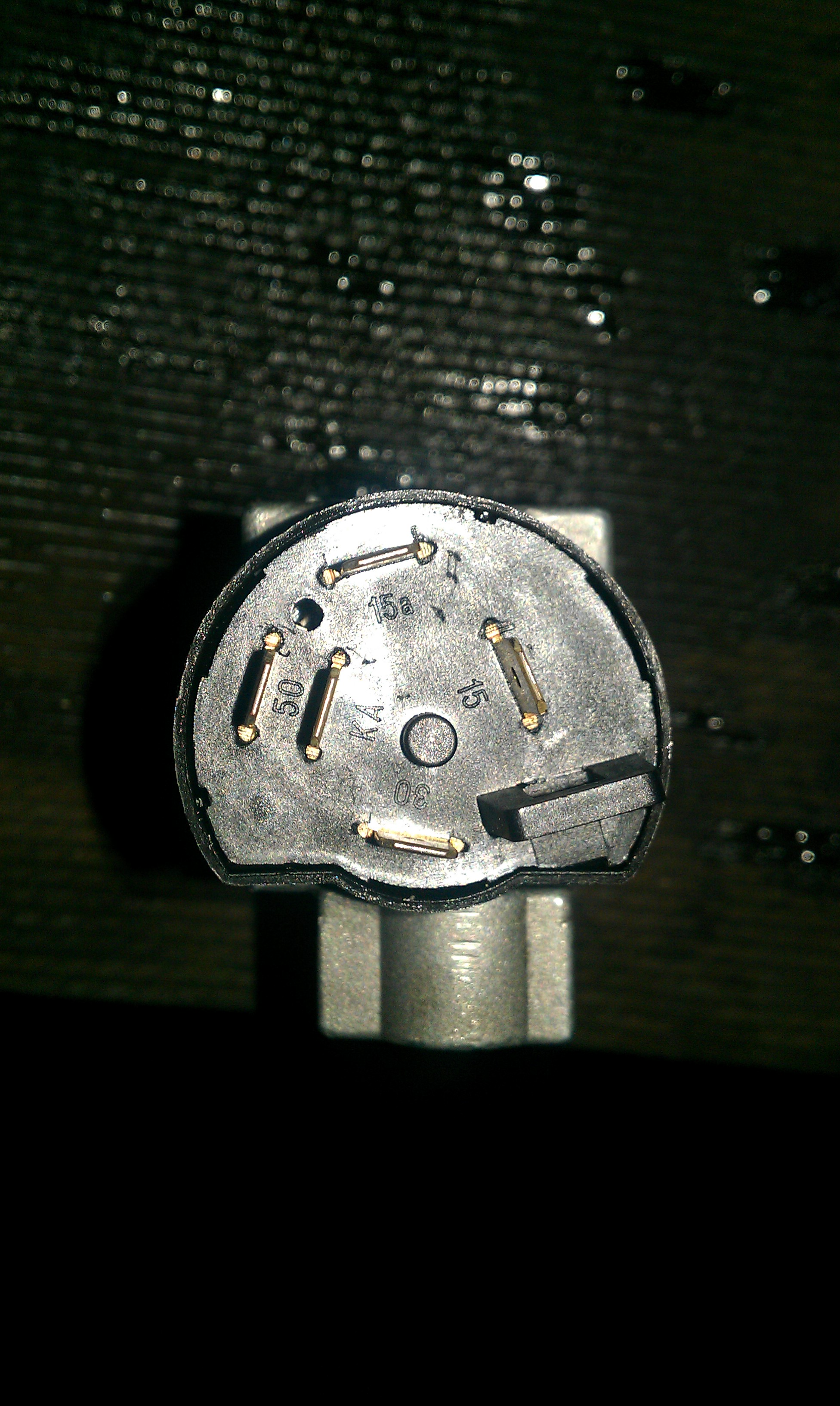

4. Сфоткал распиновку - может кому пригодится.

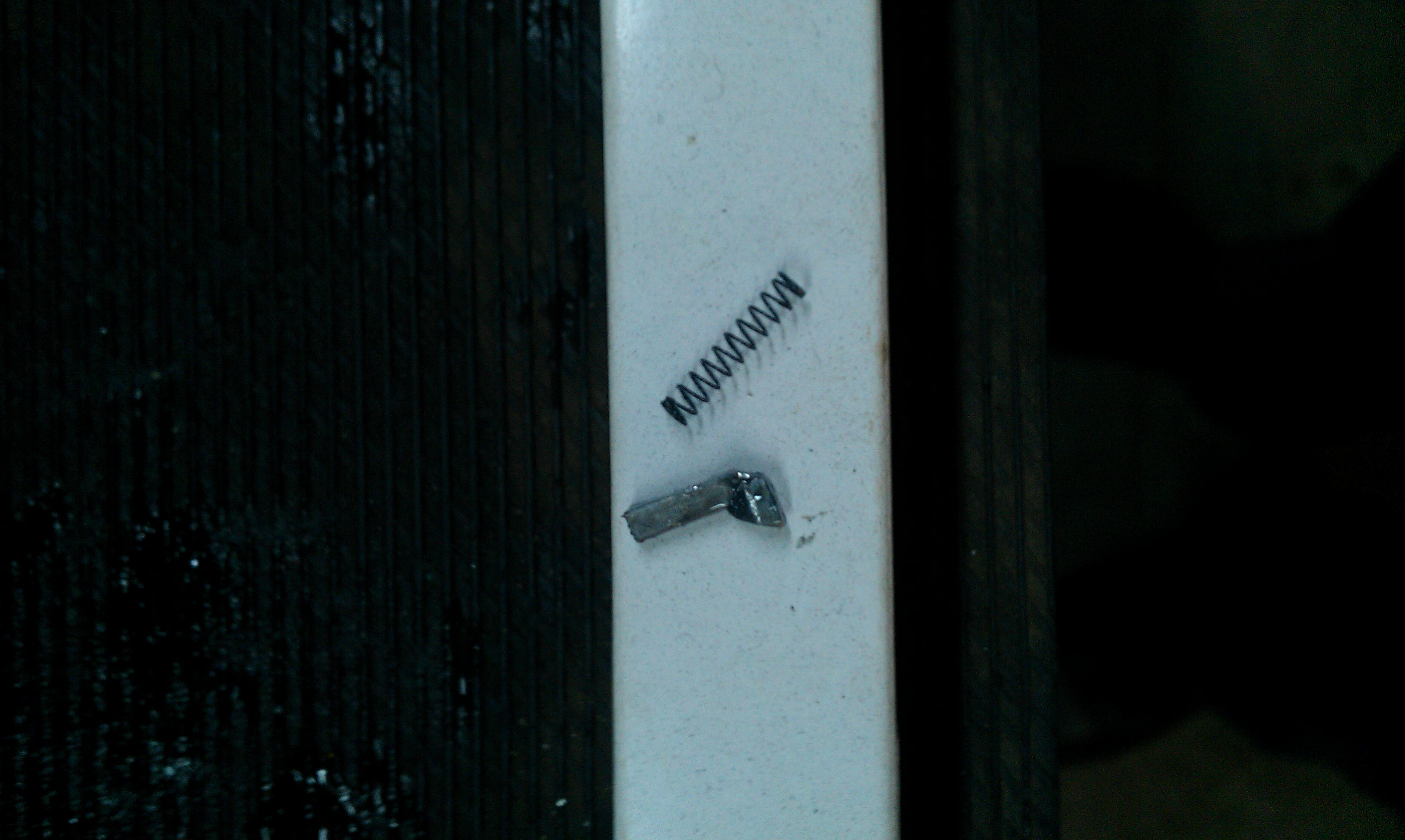

В моём случае: отломалась перегородочка корпуса замка, её вынули, выпала ещё пружинка (на фото). Всё промыли в бензине, смазали машинным маслом (ВДшка и силикон для замка - СМЕРТЬ), собрали - и всё работает как часы. Но в любом случае я заказал себе новый корпус замка.
