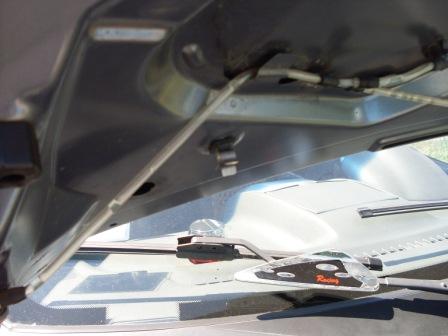

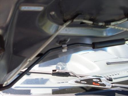

у меня пластиковый фиксатор металлического упора крышки капота сломался.
по каталогу его не нашел. кто-нить знает чем заменить можно?
а то железяка просто на движке валяется, а это не хорошо.
пробовал стяжкой затянуть - или перерезается или слетает, металлической пока не пробовал...

grumbler написав:
Возьми магнит помощней, подойдет от громкоговорителя. Приложи к капоту, к нему упор и прикладывай. Временно сойдет.
Суб березня 07, 2009 6:50 ICQ

grumbler написав:
Официалы их не привозят. Говорят - заказывают, но им такие мелкие расходники не присылают :) . У меня сломался еще в ноябре где-то. Поиски по базарам с опытным образцом в руках тоже не увенчались успехом. Лично я - затягиваю хомутом... Раз в пару дней )) Хотя была дурацкая мысль из детского платиска ваять :-D

Мыссык написав:
grumbler написав:
Мне понравился совет - отсоединю фиксатор и поставлю магнит-это гораздо удобнее,чем каждый раз выщёлкивать.Спасибо!

На днях сломал защелку держателя капота,дернул чуть по сильней и усе,пласстмаска отвалилась,сделал из нержавейки и прикрутил на старую защелку,конечно на скорость не влияет,но может у кого нибудь так же случиться,так что не ругайте меня сильно :bye:

Есть у Кымоши такая проблема. У меня тоже сломалась. Я нашел креативное решение. Извлек магнит из старого динамика и приложил на место злополучной защелки. Теперь просто прикладываю опору капота к магниту. Держится.

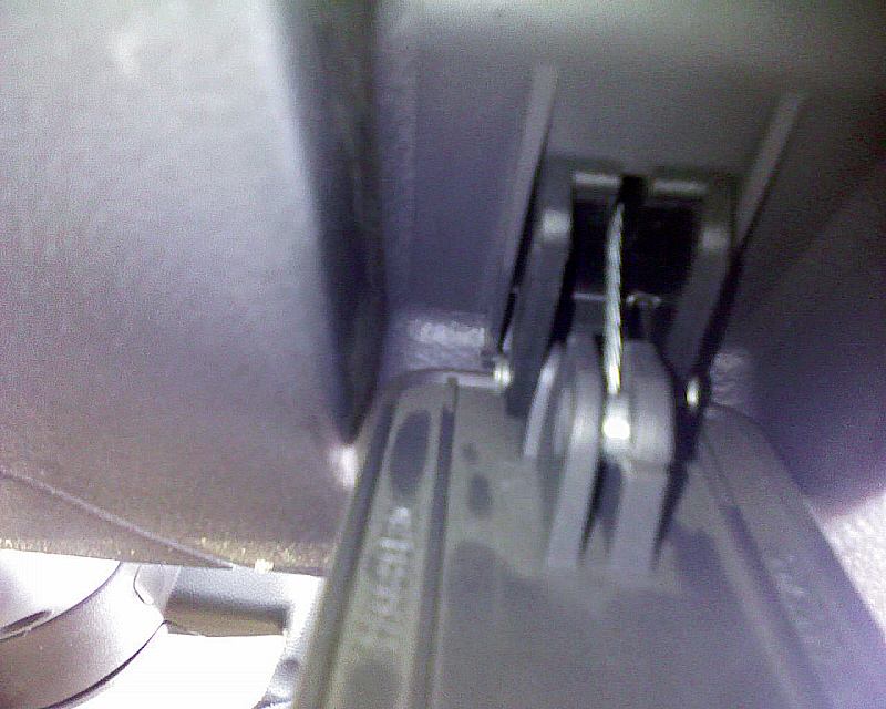

Вот и меня постигла участь "оборванного троса капота" :(
В теме пару постов нашёл, что открывали как-то, но как именно? - то ли не нашёл, то ли нету :wizard:
С салона до упора тянешь - эффекта ноль. На вид, тоже вроде всё ok.

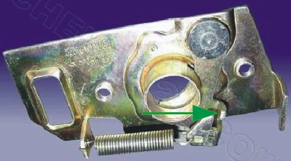

Трос слетел возле самого замка капота. После обследования понял, что проблема серьёзная. Подбирался к замку "через жопу", по другому :x - никак.
Принцип прост, нужно как-то отодвинуть защёлку в сторону стрелки(на фото) или сорвать пружину.

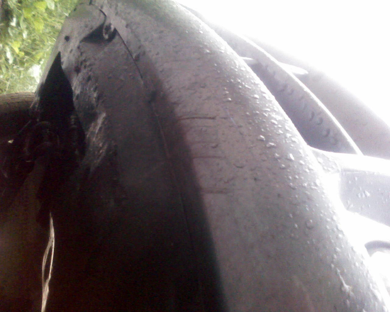

Если "вырвать" решётку над номером(открутить не получится), то к замку доступ будет, но решил по другому. Нужна яма, эстакада, подъёмник и т.д. Снимаем пластмаcсовую штуку снизу,
светим фонарём между радиатором и бампером и находим нашу "проблему".

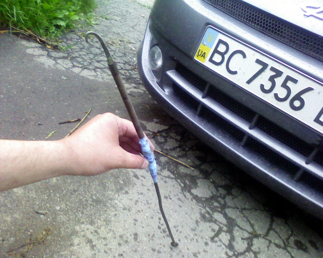

Отодвинуть защёлку (как на фото) не удалось, сделал вот такой крючок
.JPG
и снизу выдернул пружину(слетела с одного конца). Дальше защёлка пошла легко и капот "вскрылся".
