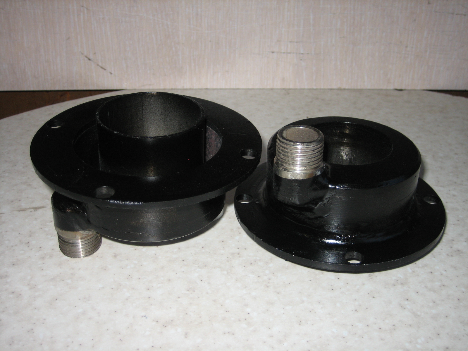

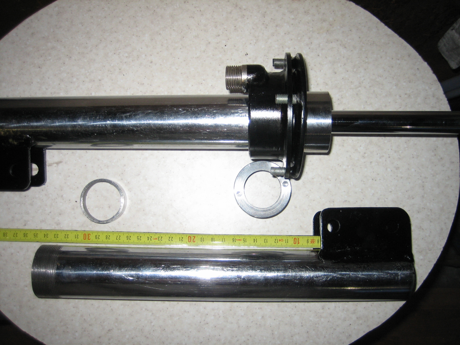

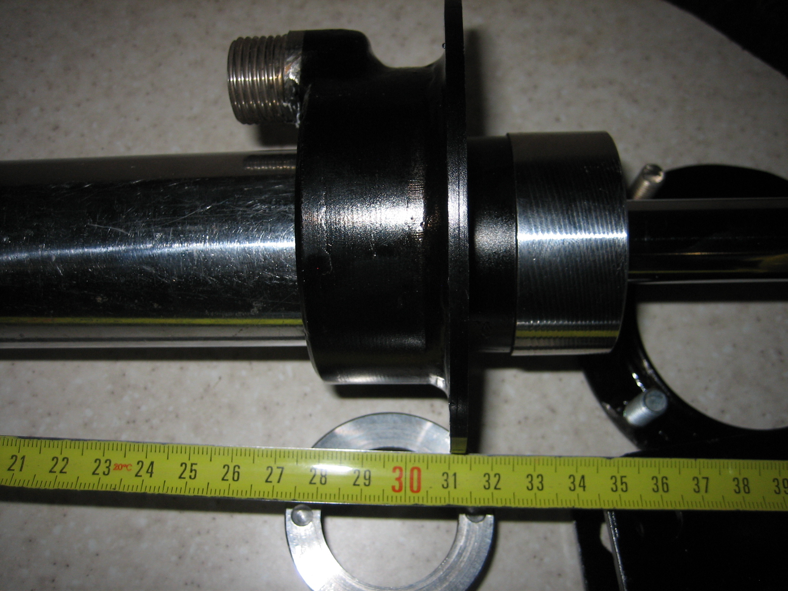

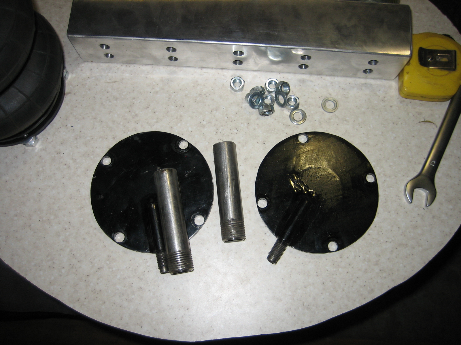

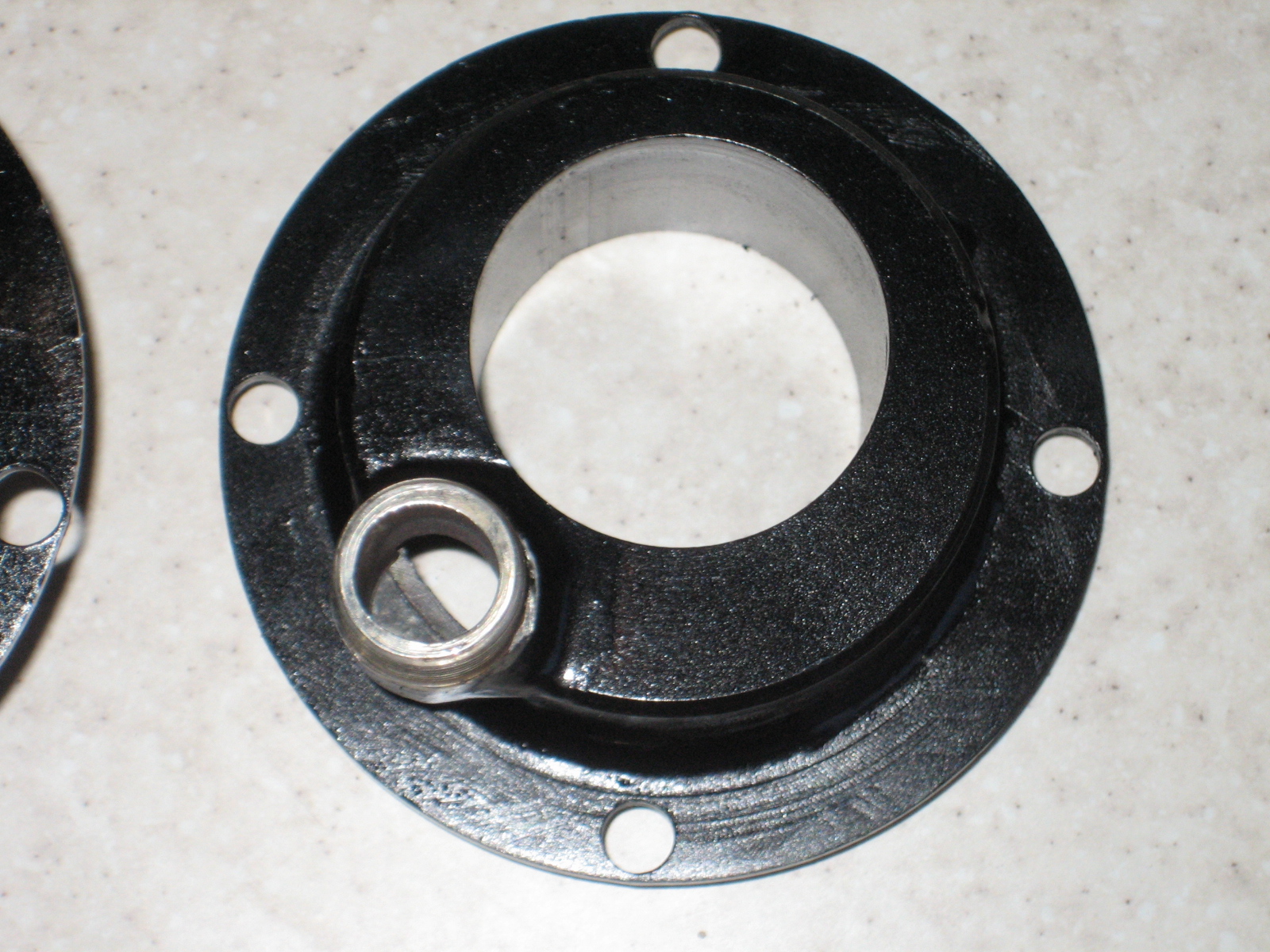

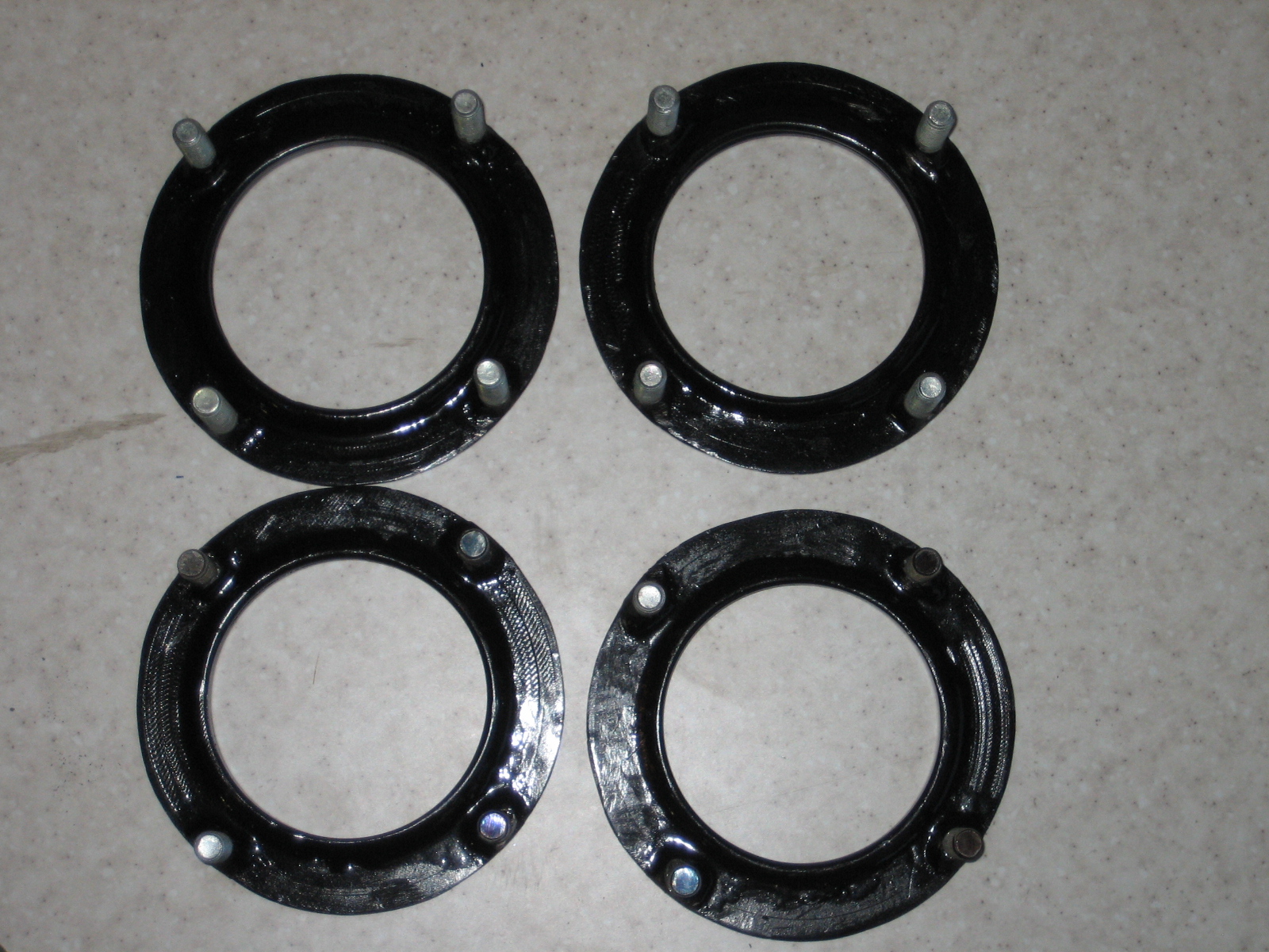

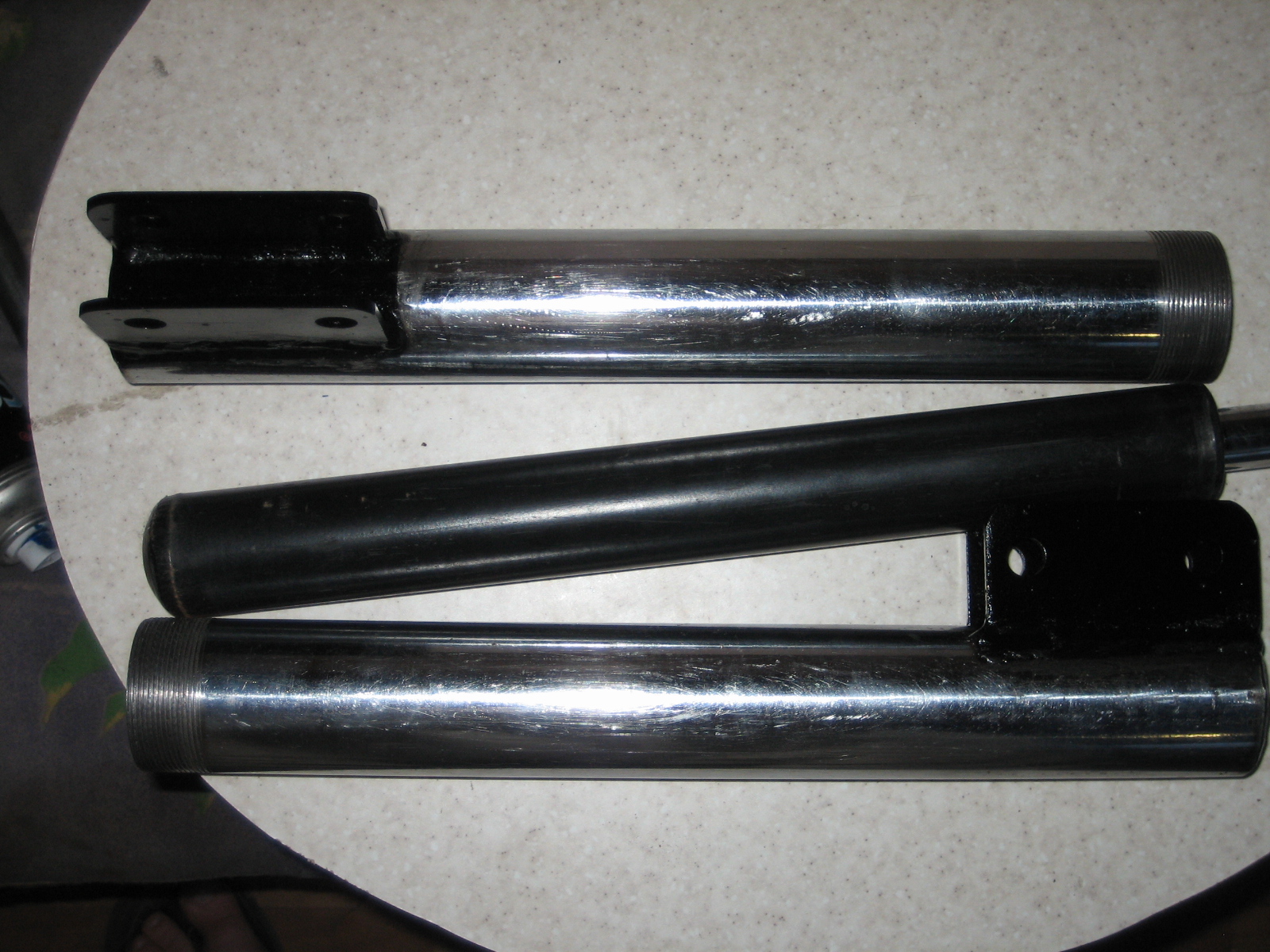

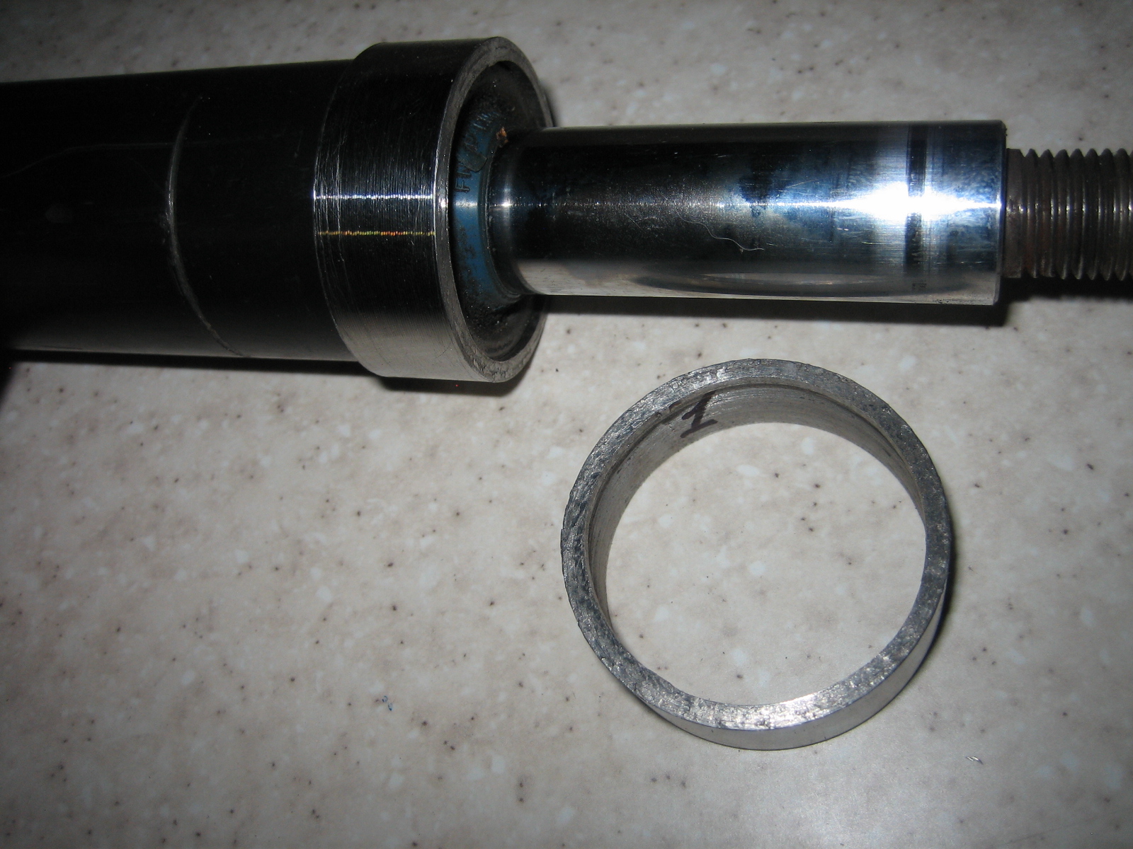

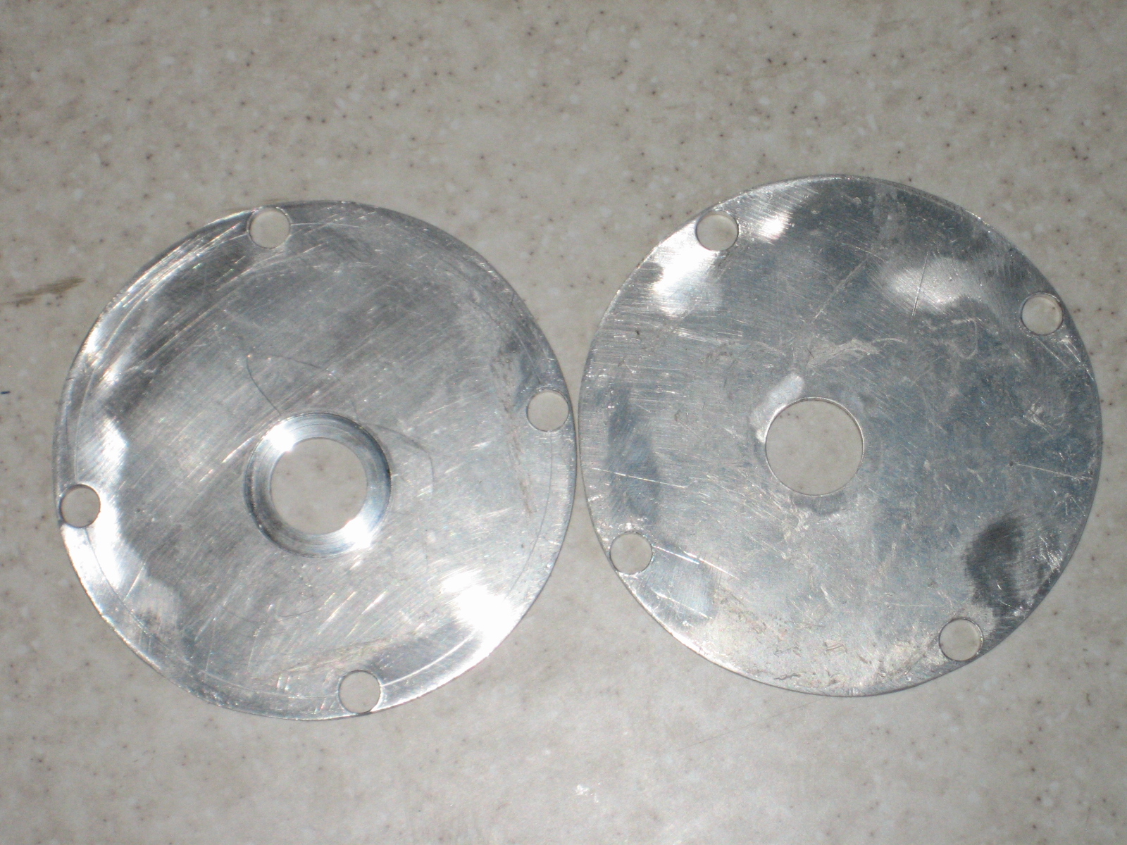

Обещанные фотки:

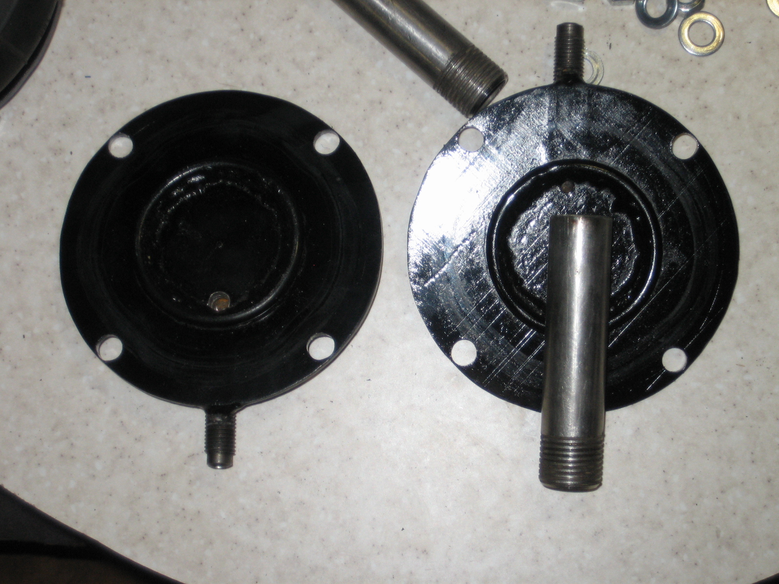

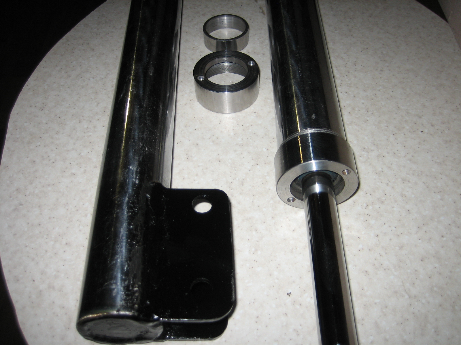

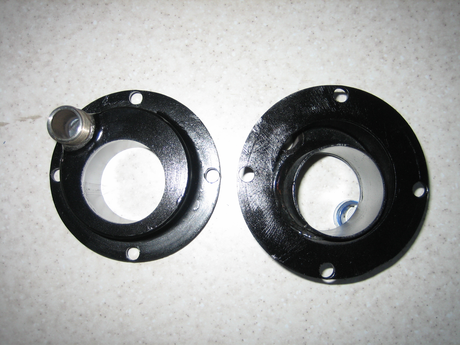

Деталь для центровки основного опорного подшипника "98206 (20 ГПЗ) шкворня ЗИЛ-5301 Бычок"
Самая сложная деталь, со смещенным центром и штуцером, одевается на стойку

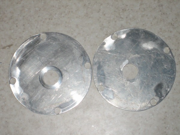

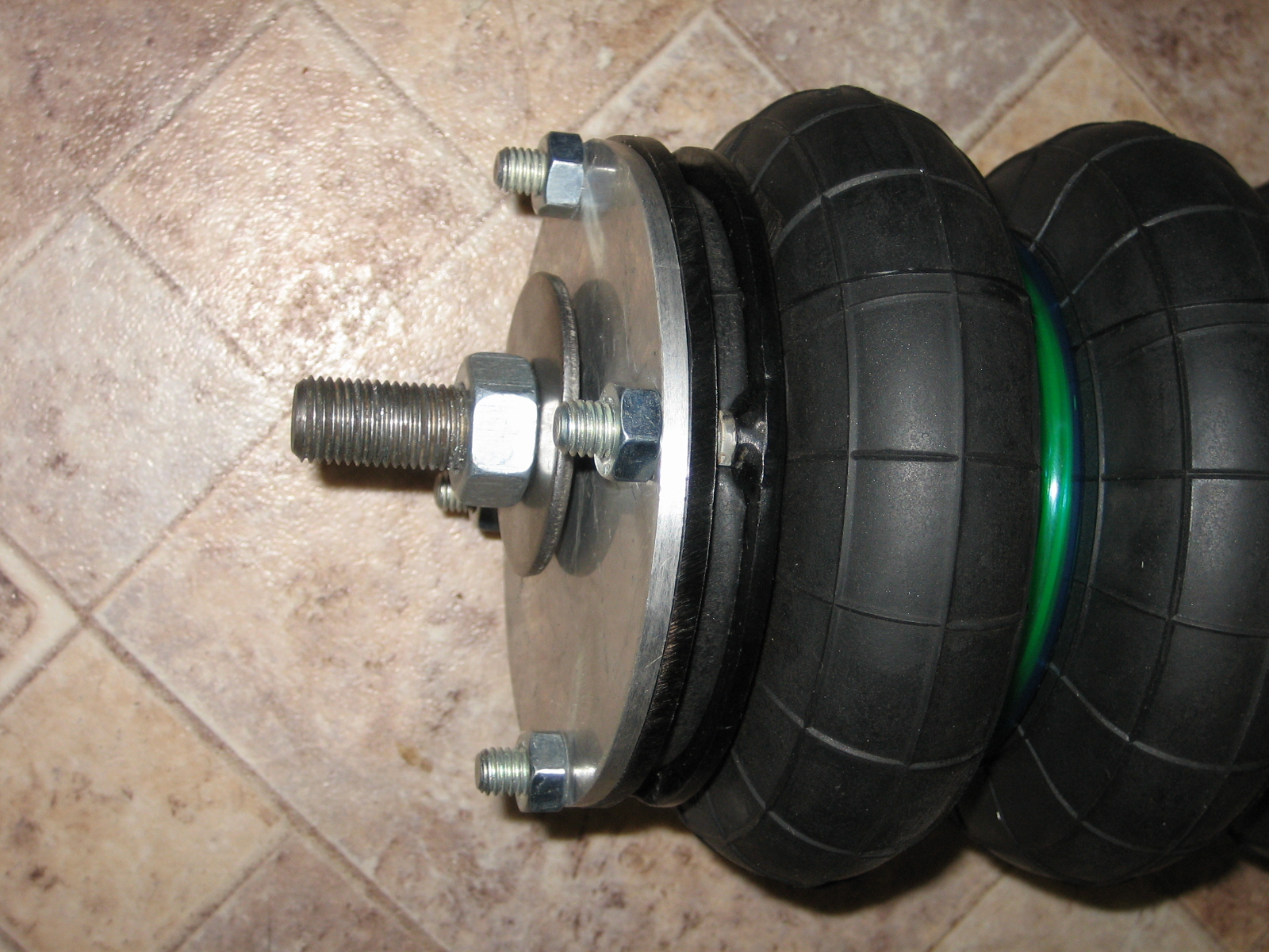

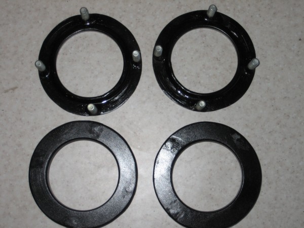

Верхние пластины одевается на шток, 2-е стальных и 2-е алюминевых
Мой бортовик
Нед травня 06, 2012 22:59

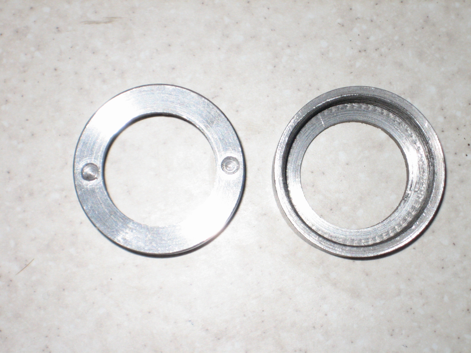

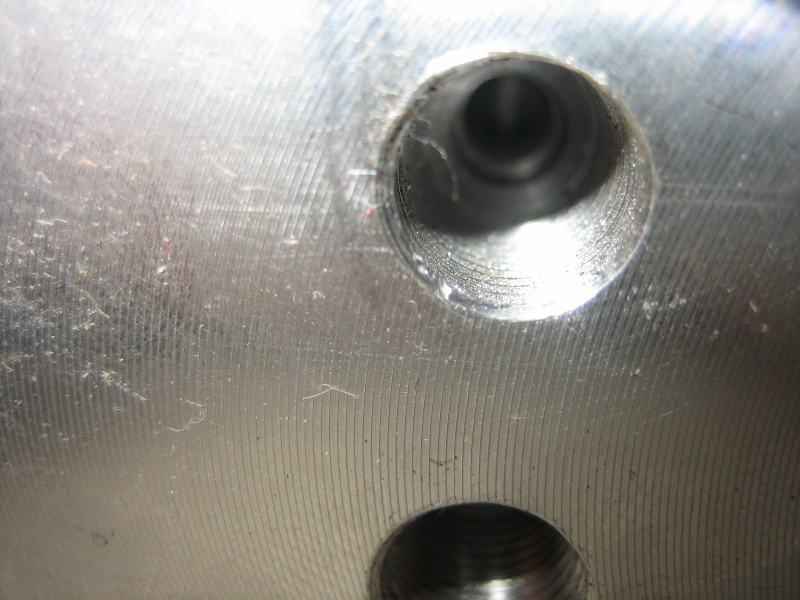

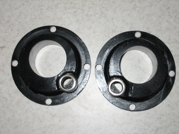

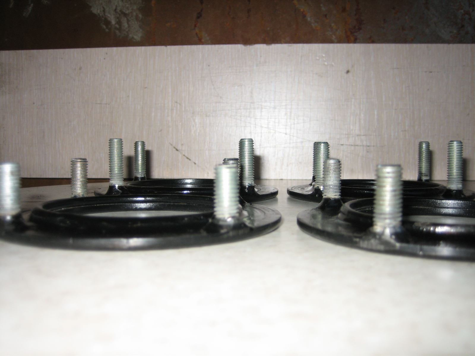

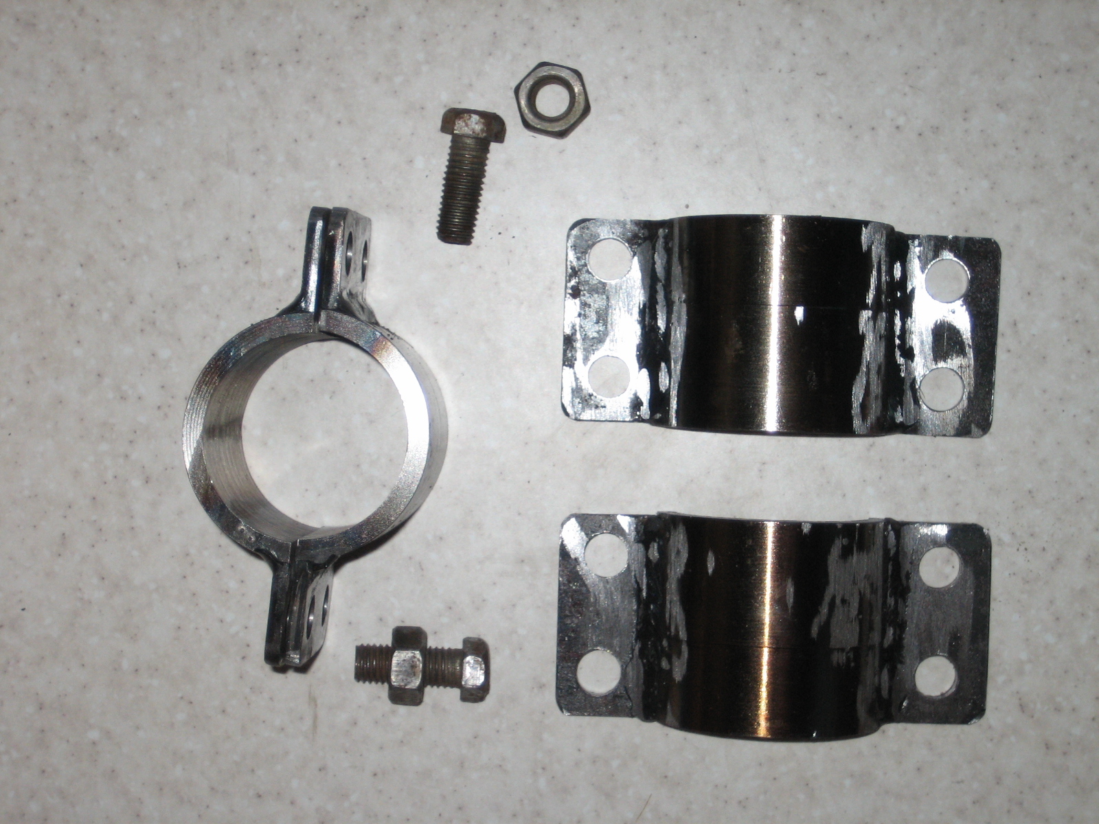

Повідомлення Re: Пневмоподвеска на Chery Kimo

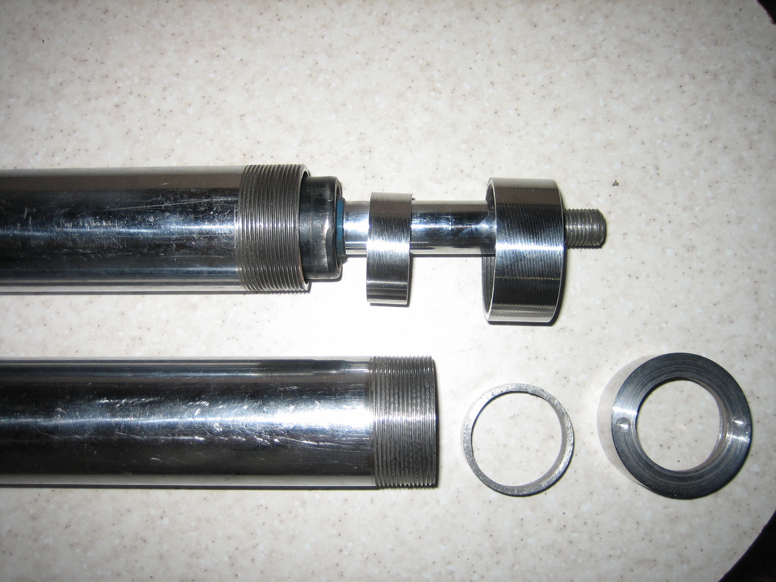

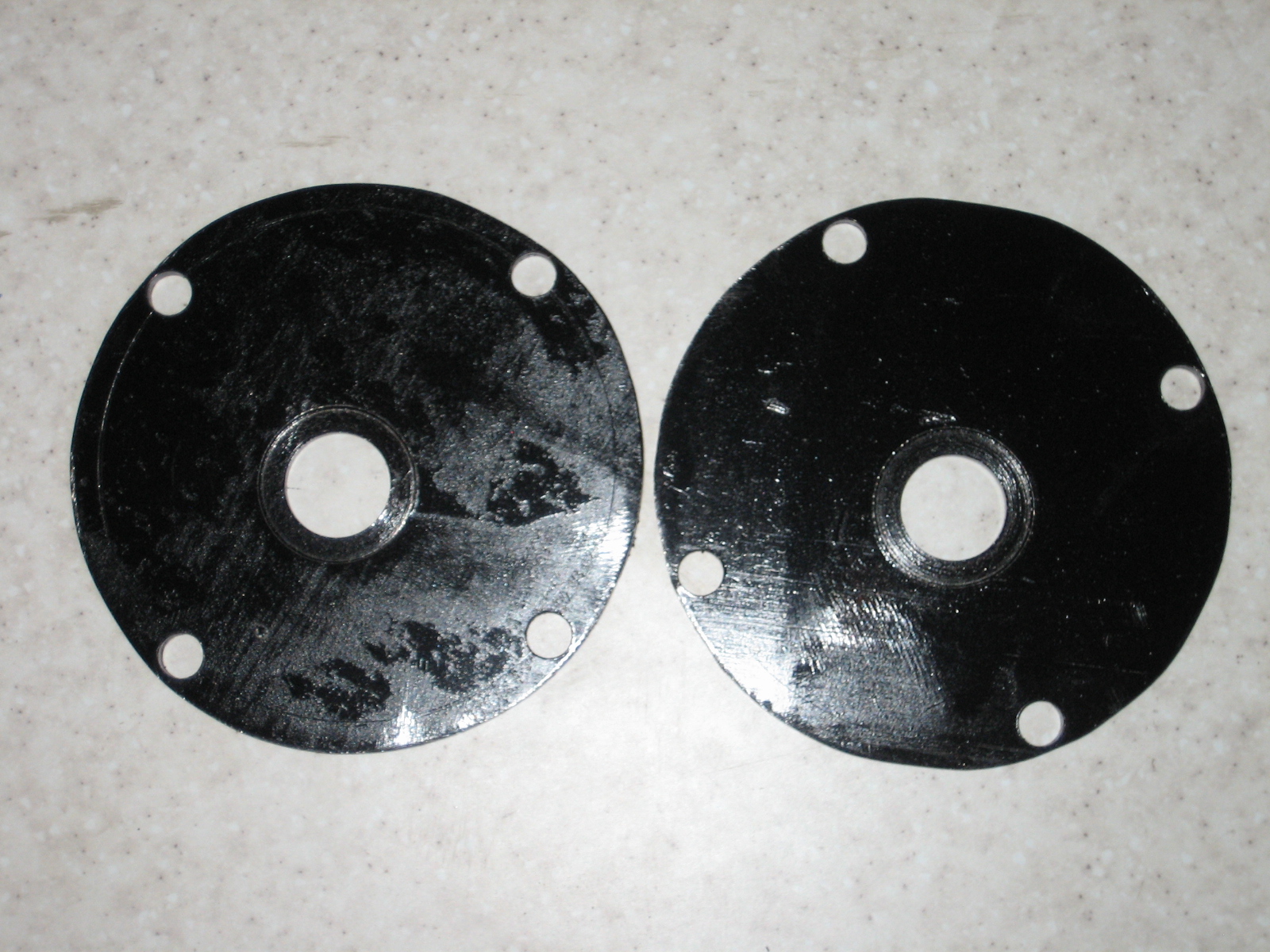

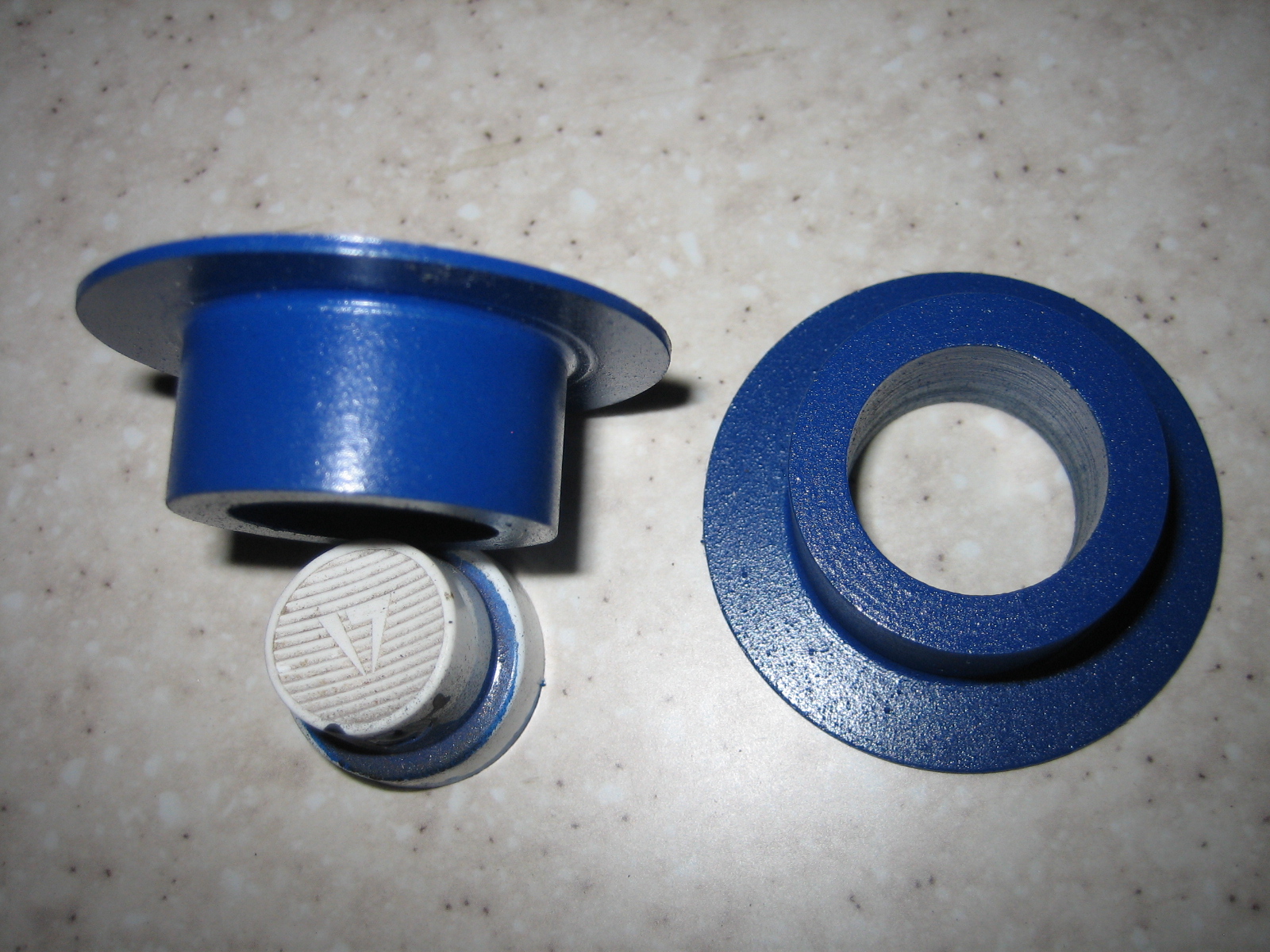

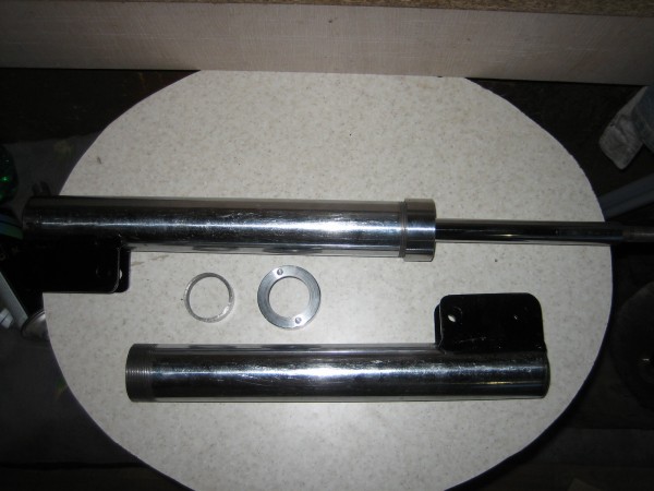

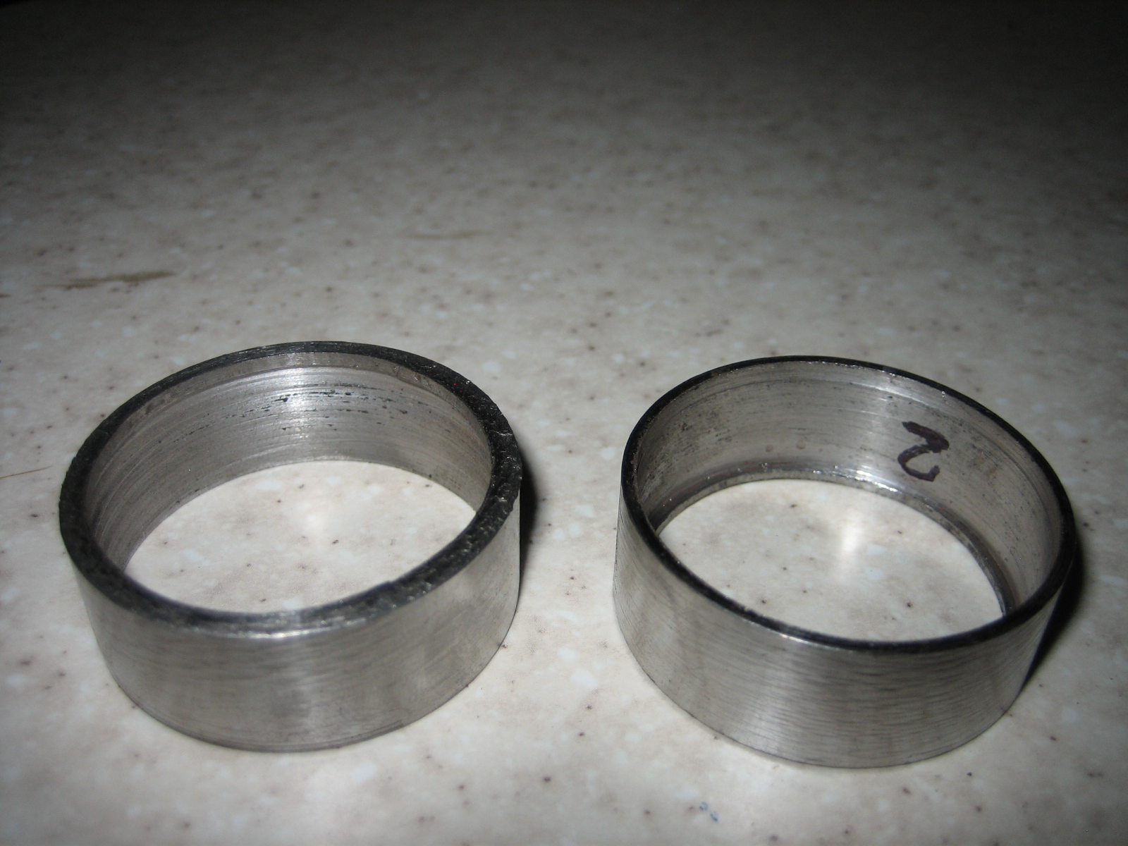

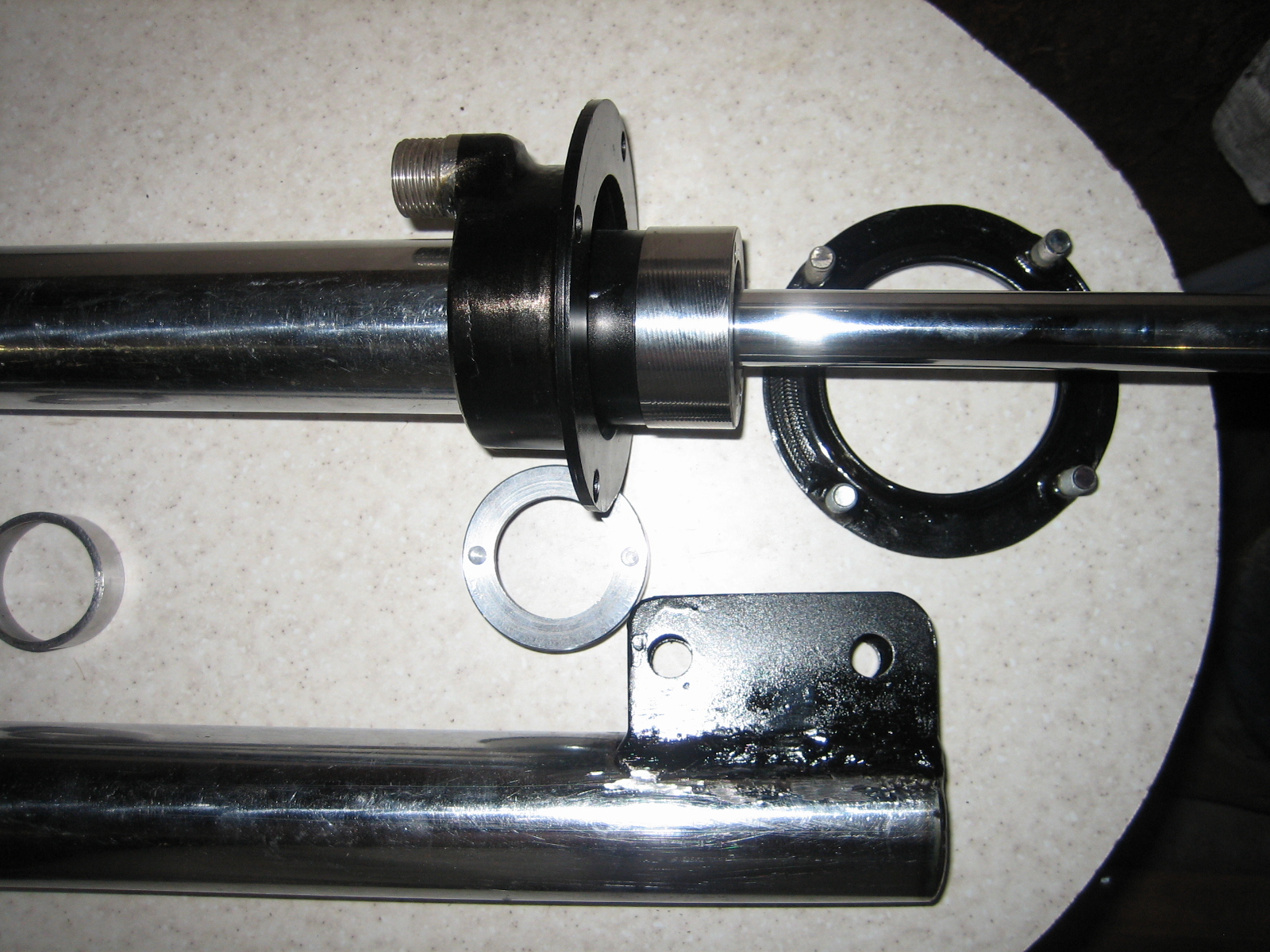

Детали которые одеваются на подушку с обоих сторон
Очень мощный хомут
Гайка на стойку
Деталь центрирующая
картридж в стойке
Мой бортовик
Нед травня 06, 2012 23:08

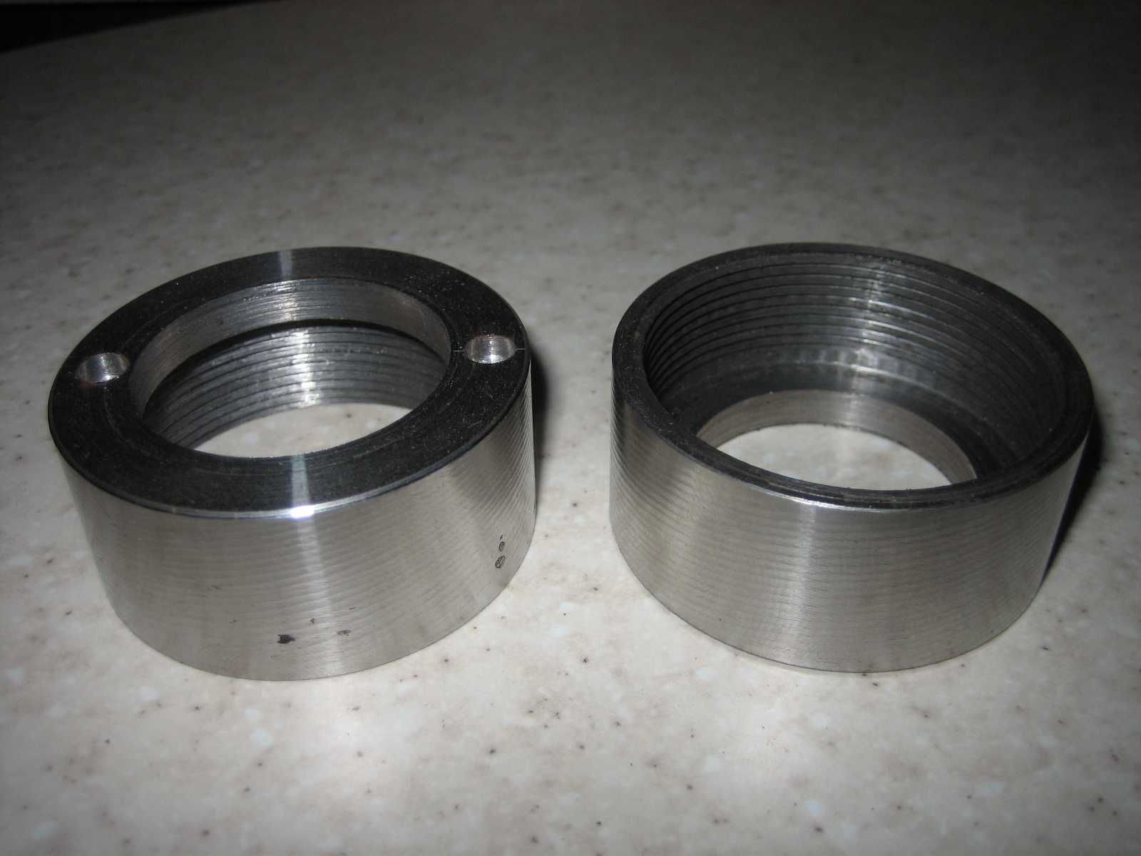

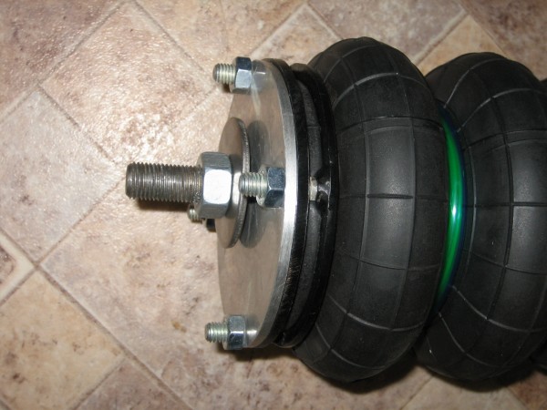

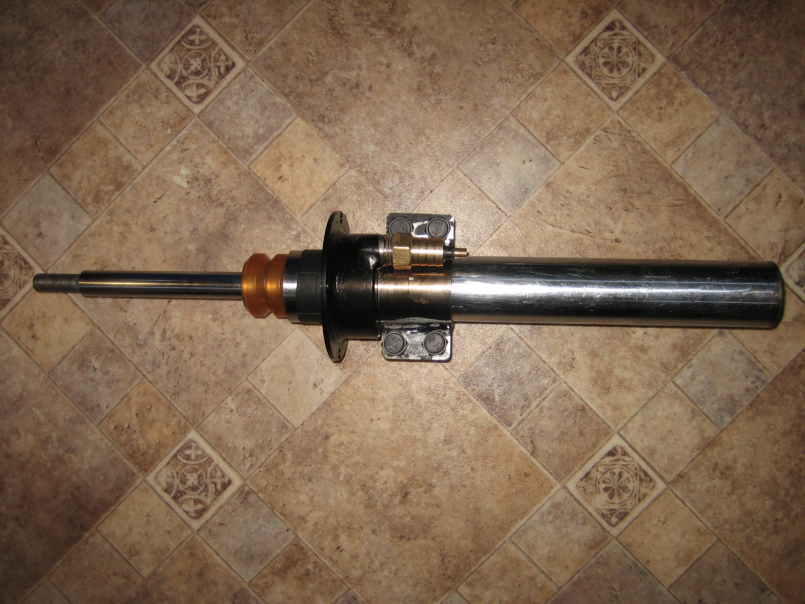

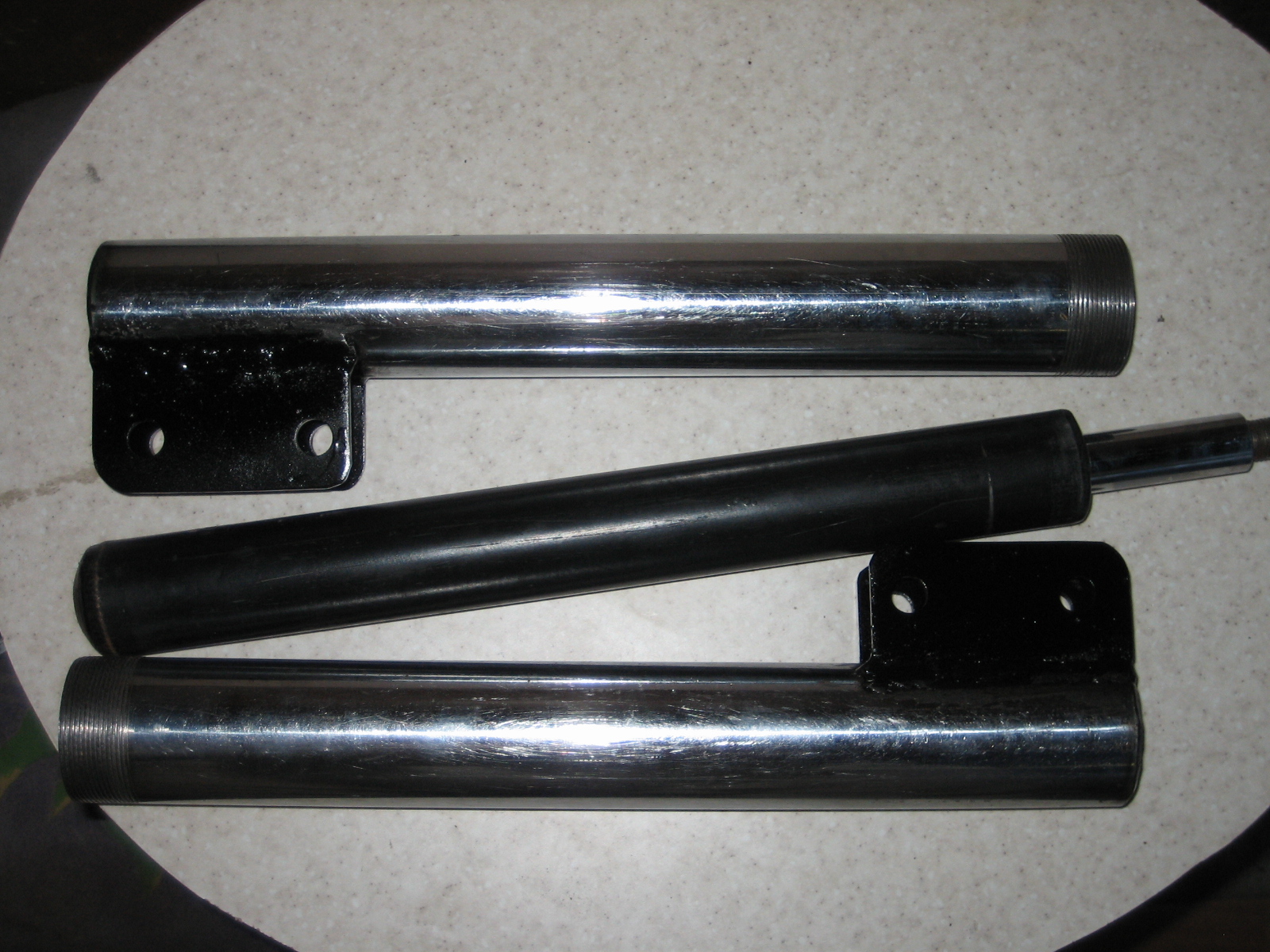

Ну и собственно сами стойки!
Внутренний диаметр стойки 42мм, теперь сюда станет картридж любого производителя, а не только монро и каяба! ;)
Мой бортовик
Востаннє редагувалось Максимус в Пон травня 07, 2012 14:24, всього редагувалось 1 раз.
Нед травня 06, 2012 23:13

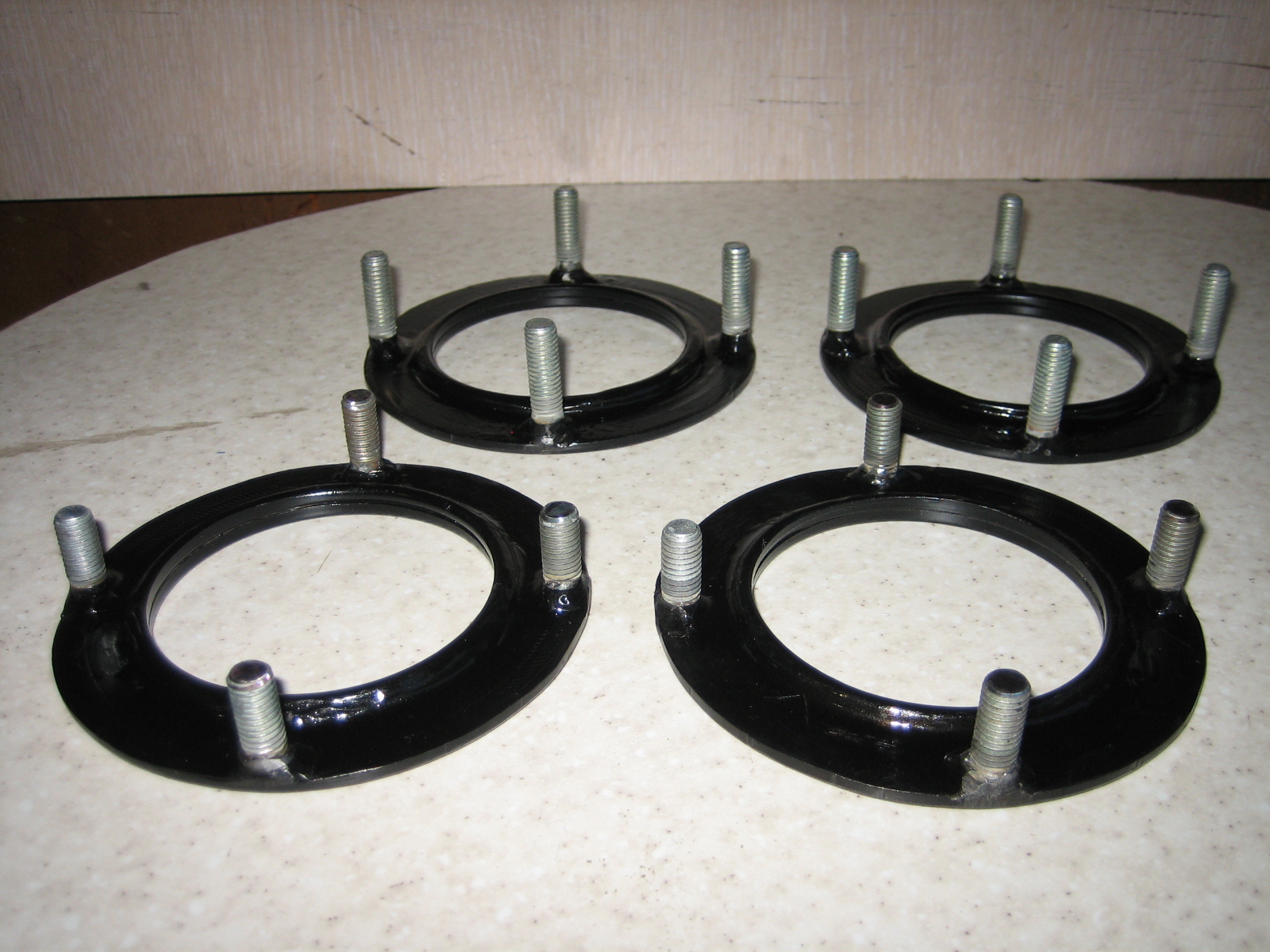

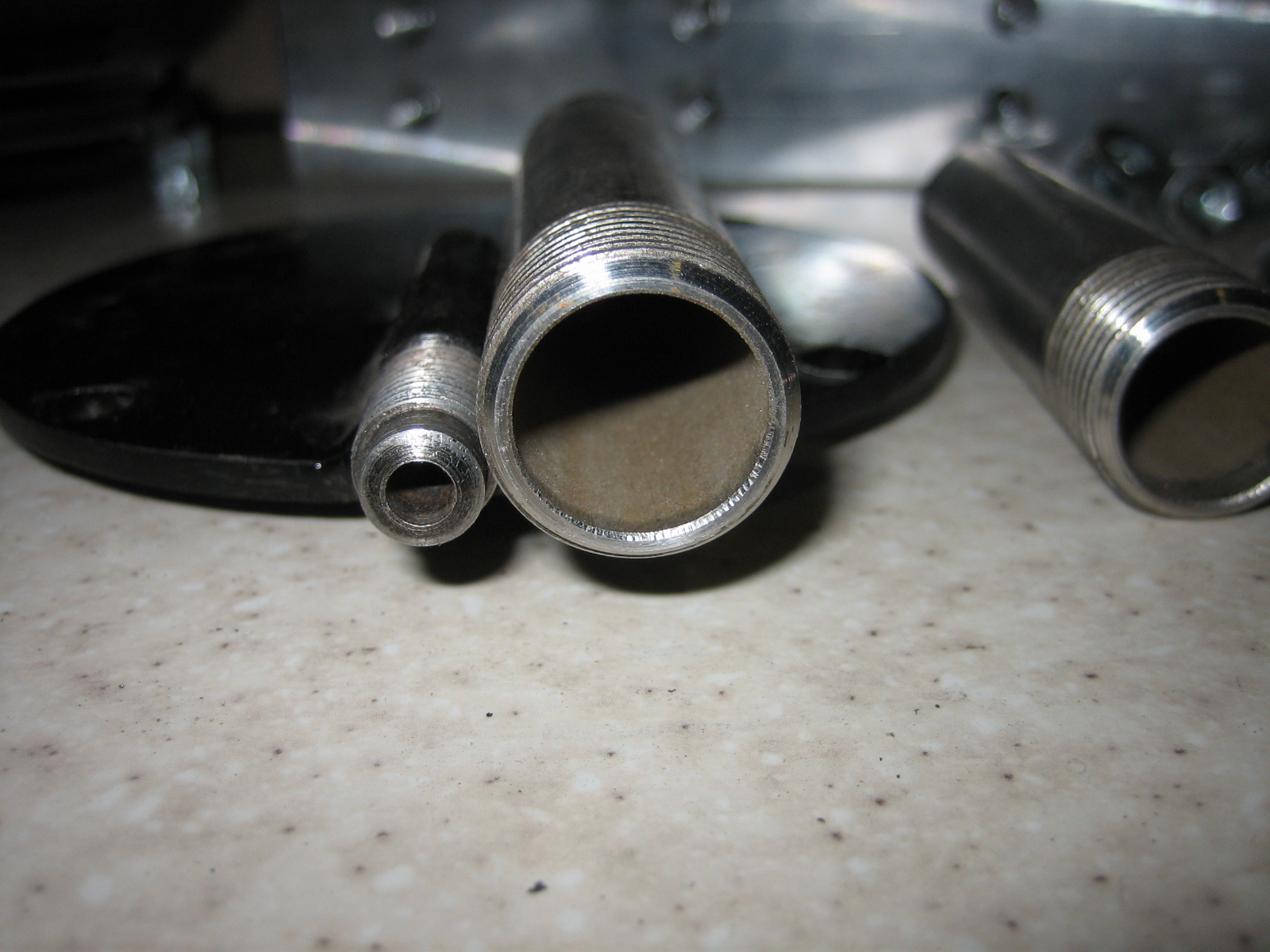

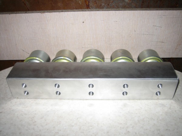

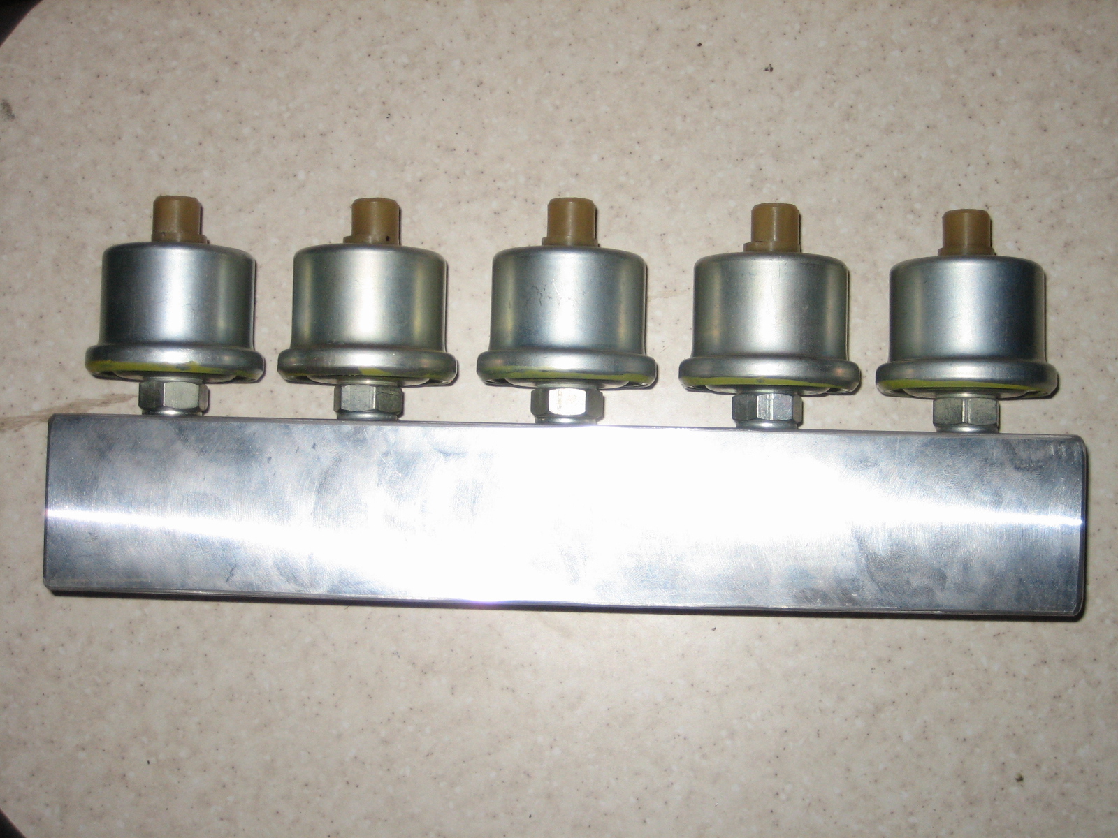

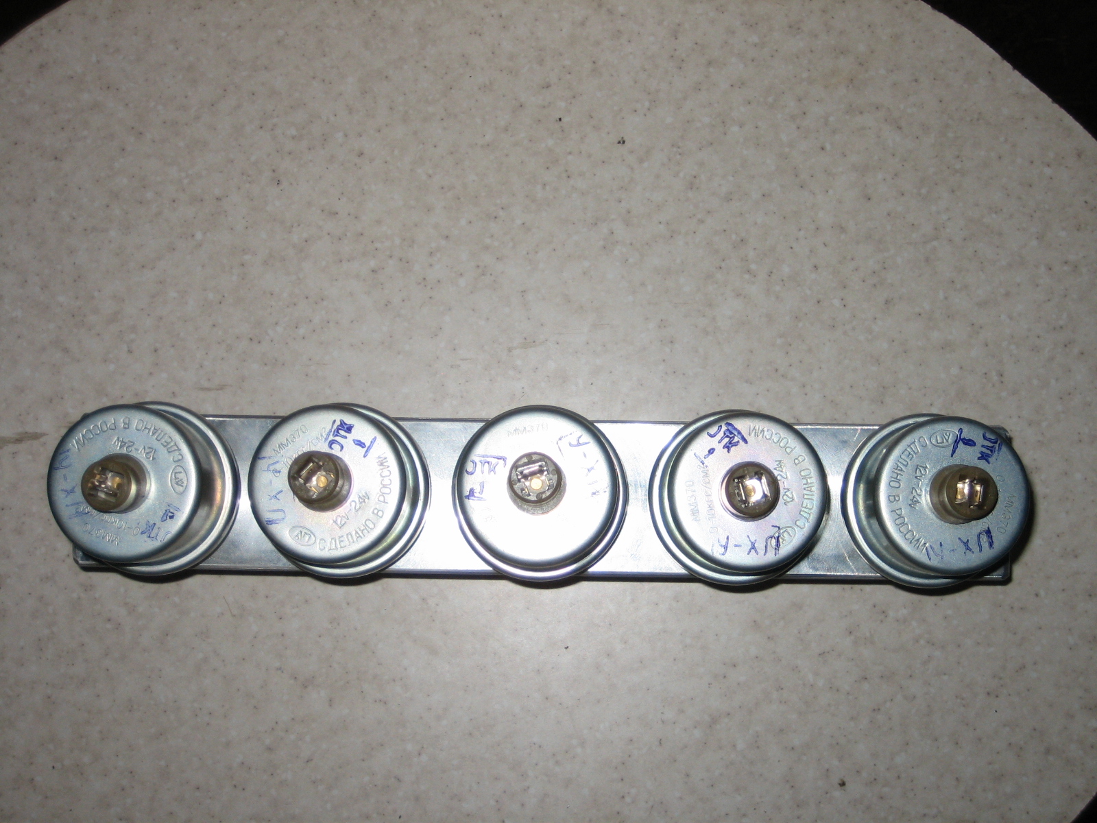

Блок датчиков давления, с другой стороны будут клапана

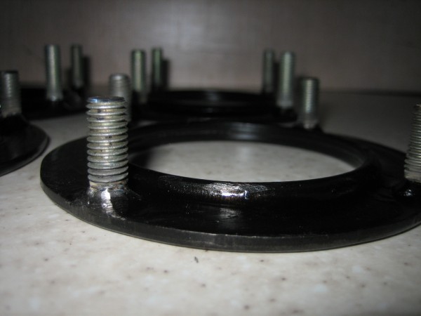

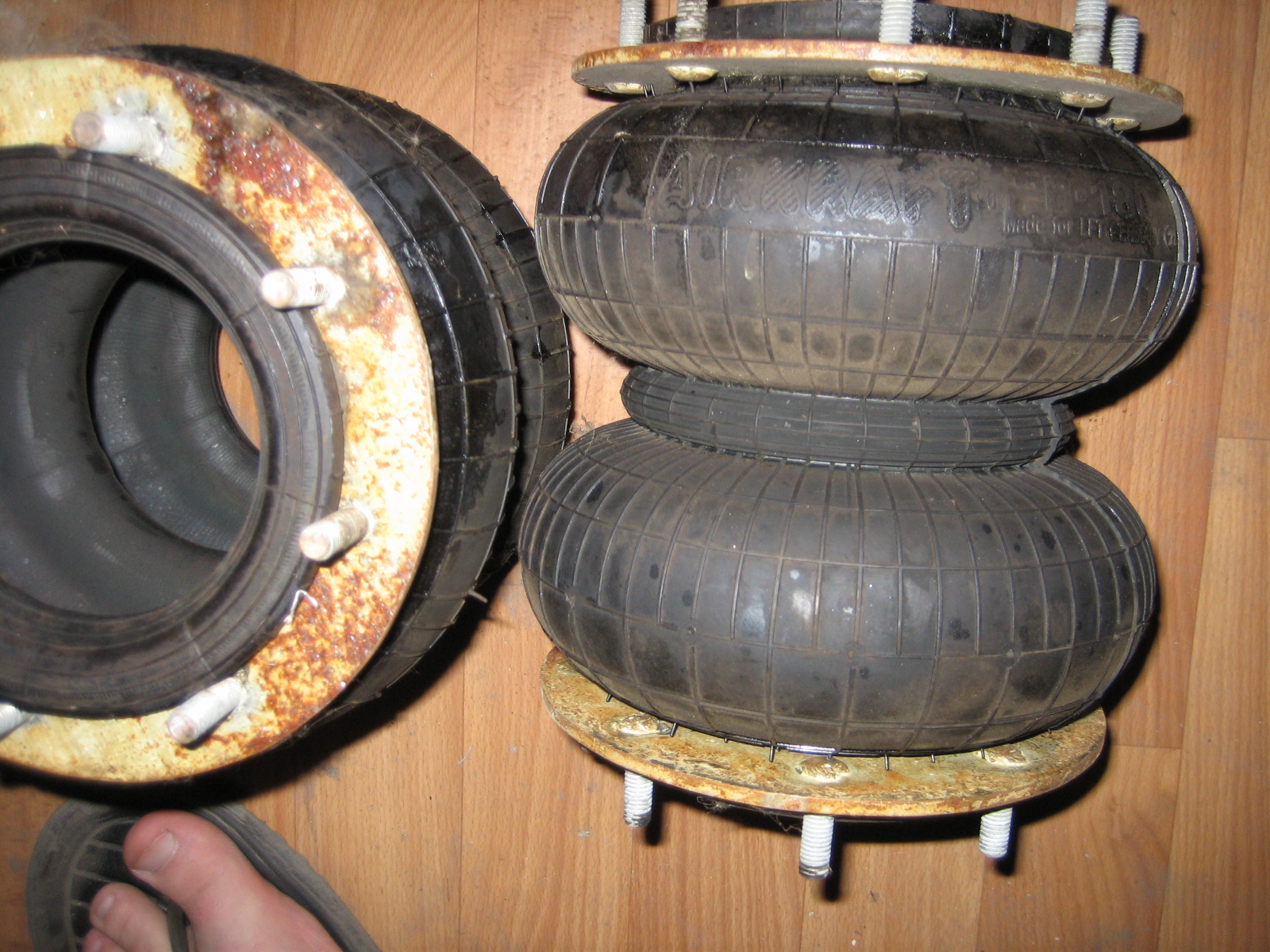

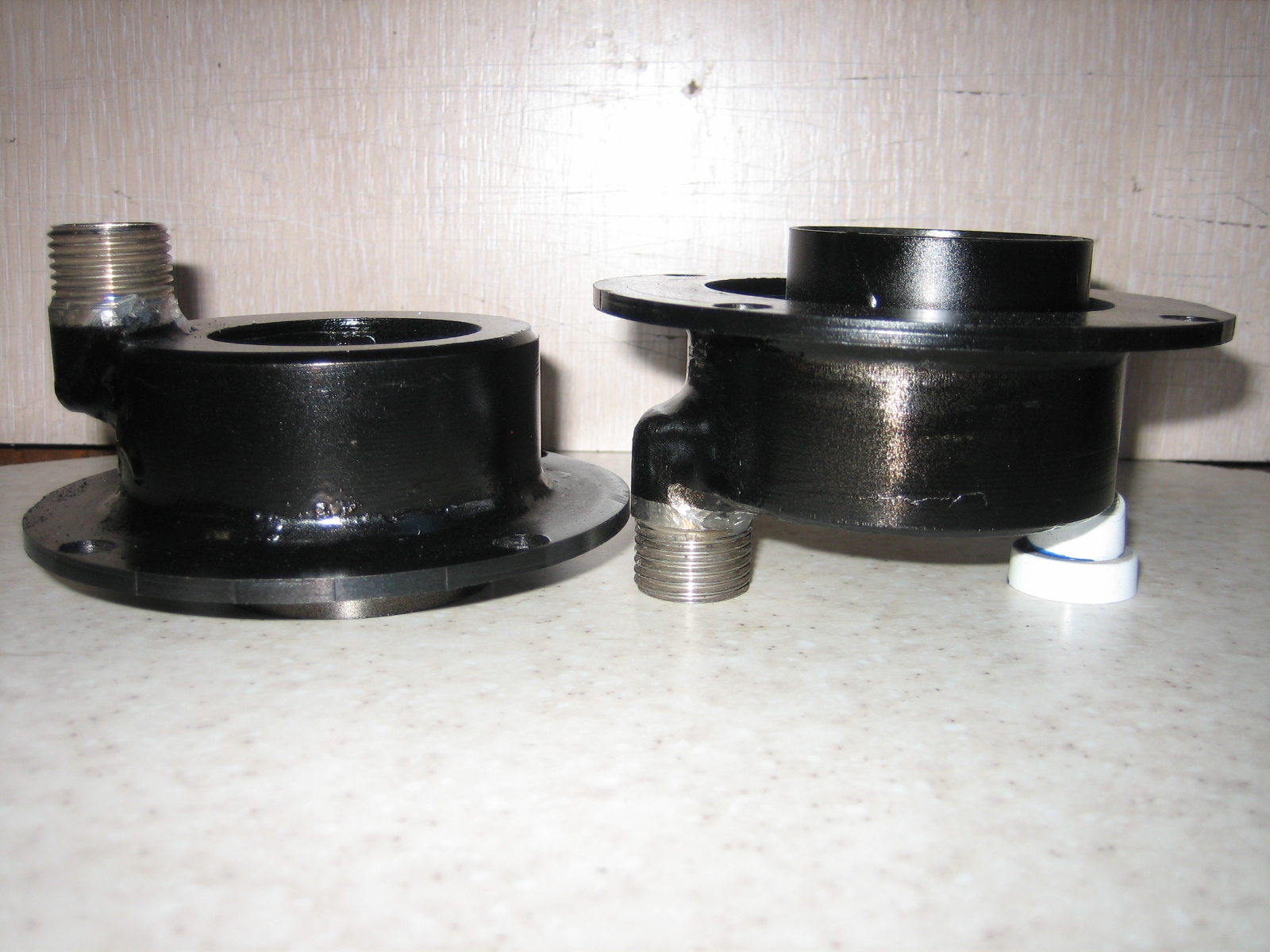

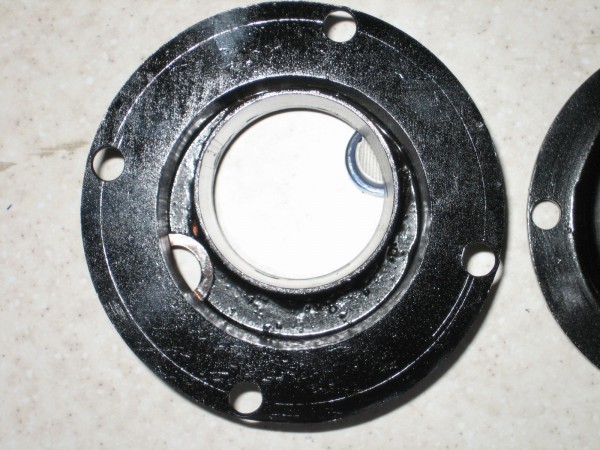

Снял верхние пластины с задних подух, буду переделывать штуцера, на БОЛЬШОЕ сечение!

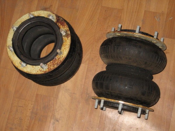

Откопал в гараже подушки, которые на БМВ делал, сделаю им крышки и буду использовать в качестве пневмо-домкратов
Мой бортовик
Нед травня 06, 2012 23:29

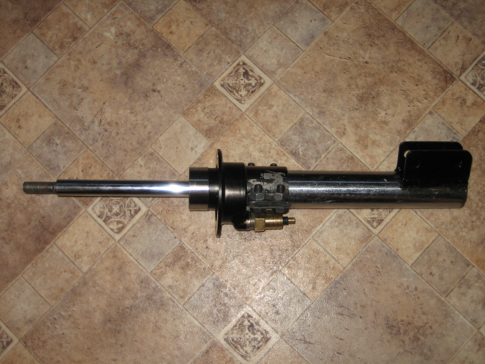

Автомобиль: bmw525+KIMO

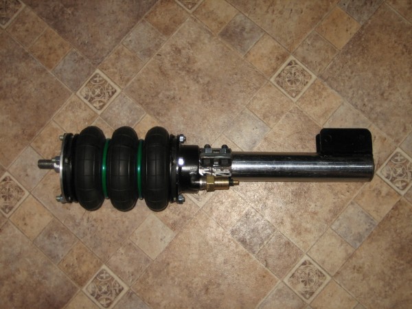

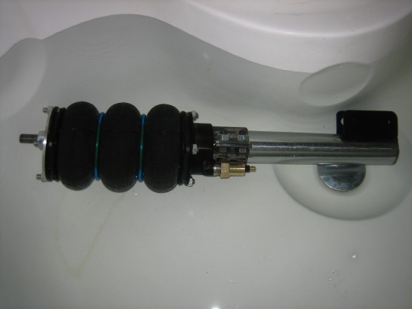

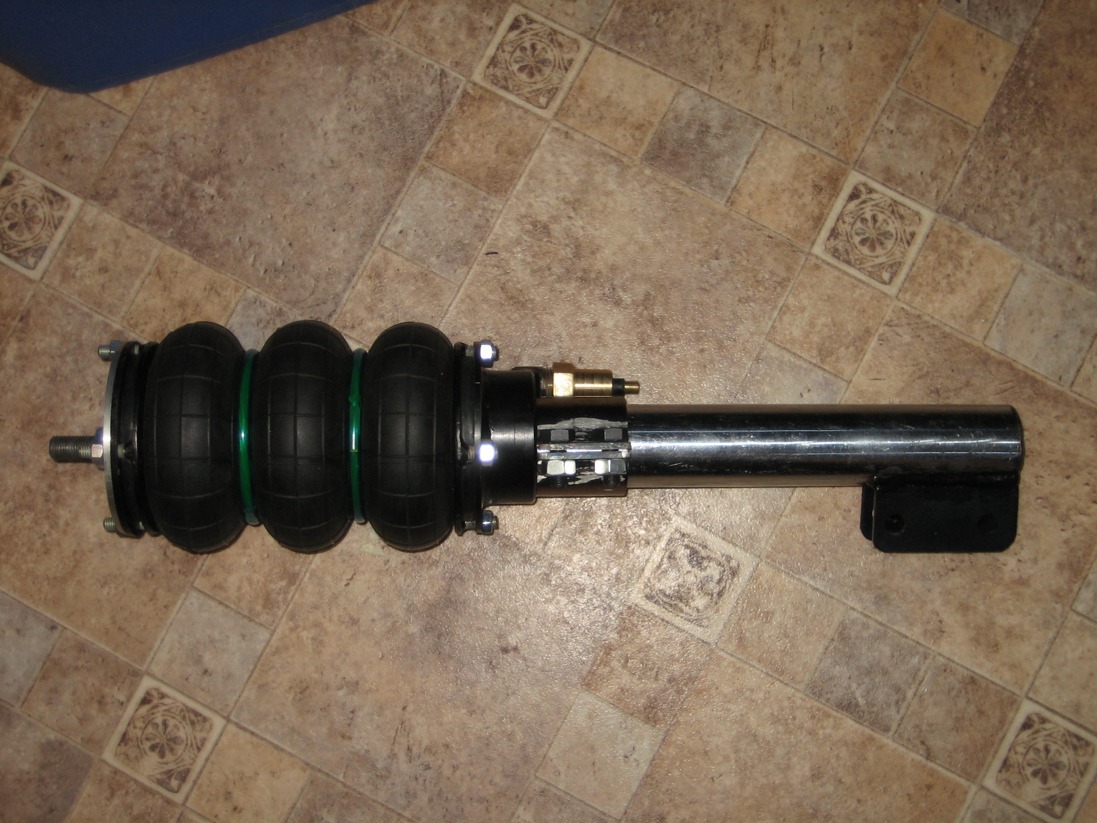

Из за, генератора пришлось отложить пневму в сторону! Гену прилепил :moil: , возвращаюсь к пневме :cars:
Итак собрал переднюю стойку, и испытал в воде, испытания прошли успешно! :dancea:
Мой бортовик
Сер червня 13, 2012 18:30
немогу понять, зачем там хомут? и почему к трубе не сделал кронштейн для пластины датчика АБС и тормозного шланга?
TRAFF написав:
Кронштейн для пластины датчика АБС прицепить секунды дела, я по этому поводу не заморачиваюсь!
А вот про хомут очень правельный вопрос!!! :D
Обьясню!!:
У подушек любого типа есть зона комфорта (кто не знает что это, есть ссылки в начале темы), на подушках типа "груша" её вычислить легче! А вот с "бубликами" не так всё просто! На зону комфорта бублика влияет много факторов, особенно если подушка одета на стойку! Хомут нужен для смещения низа подушки, вверх-вниз по стойке!
Мой бортовик

Мастер года 2012
Повідомлень: 1174
Вдул в стойку 10,5атм, в ванной не единого пузырька!!! :dancea: :dancea: :dancea:
