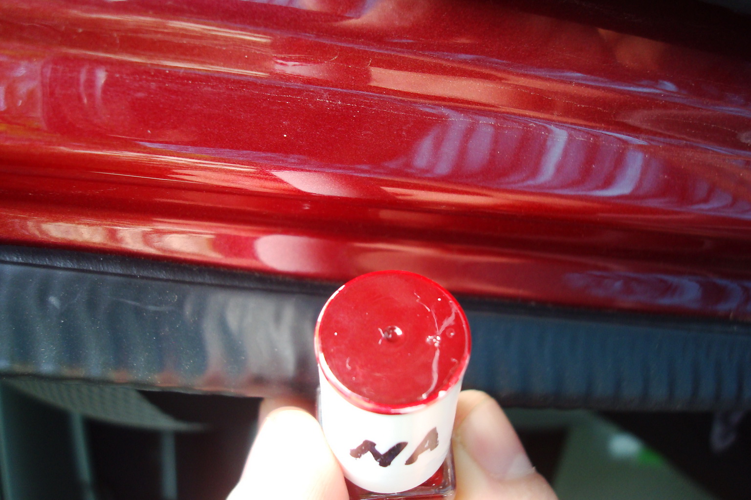

На выходные подкрашивал царапинки карандашом - подбирал сам - вроде удачно, судя по результатам.
Машинка красная. Карандаш "ЛЛОTIP", цвет Триумф 100.
Очепятка: МОТИП ( MOTIP ) Триумф100
Это жигулевский цвет, но он действительно близок к NA

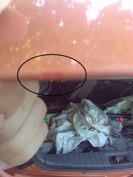

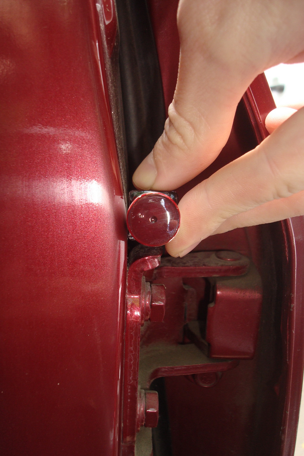

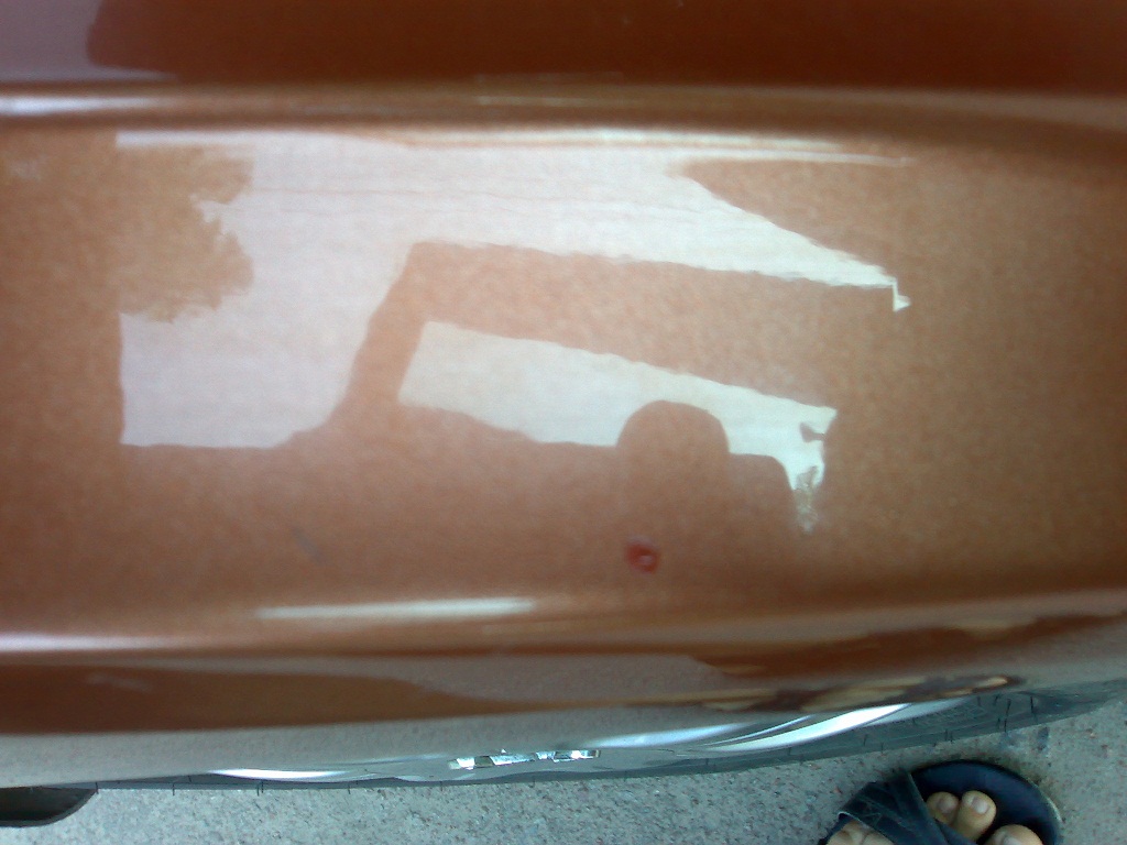

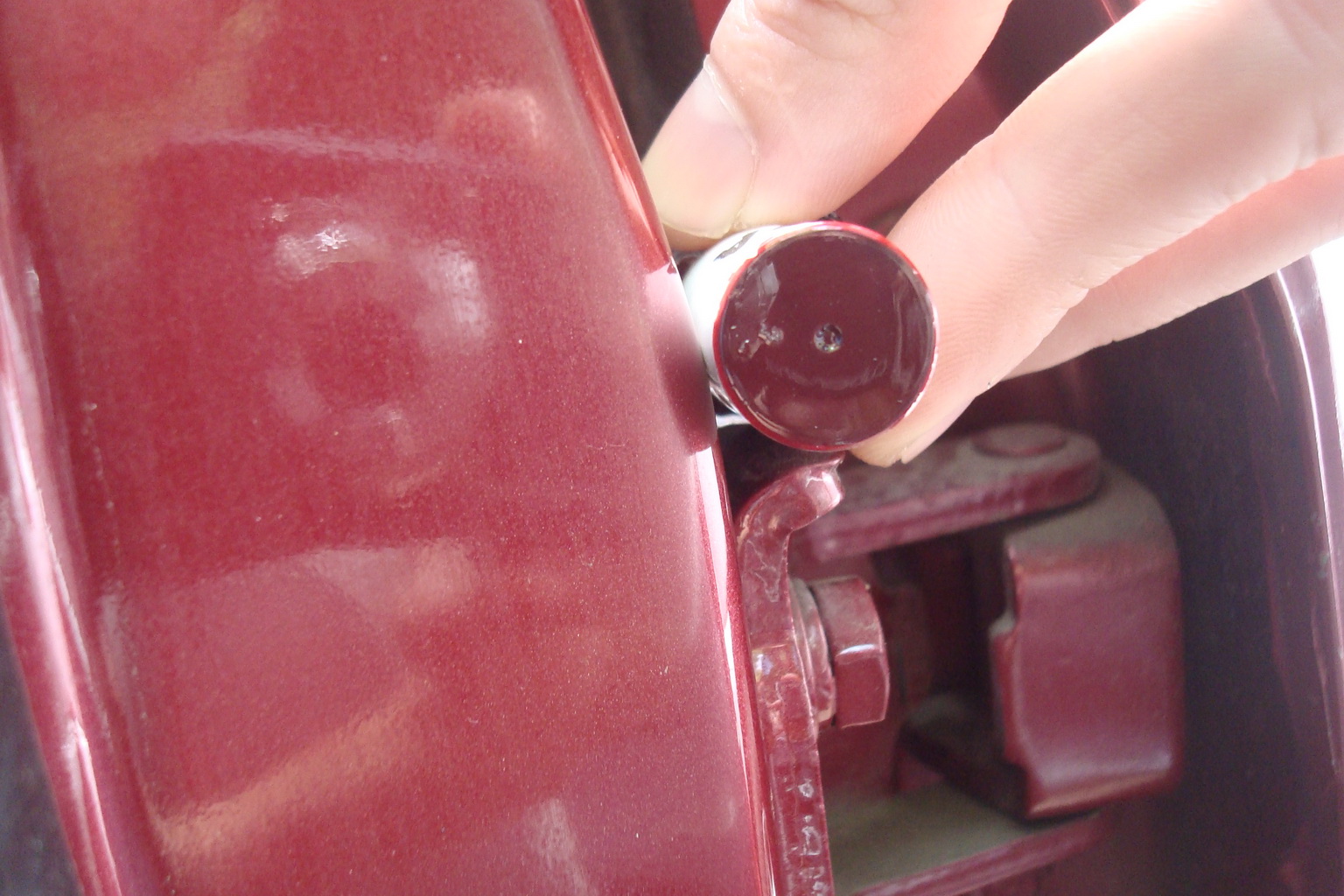

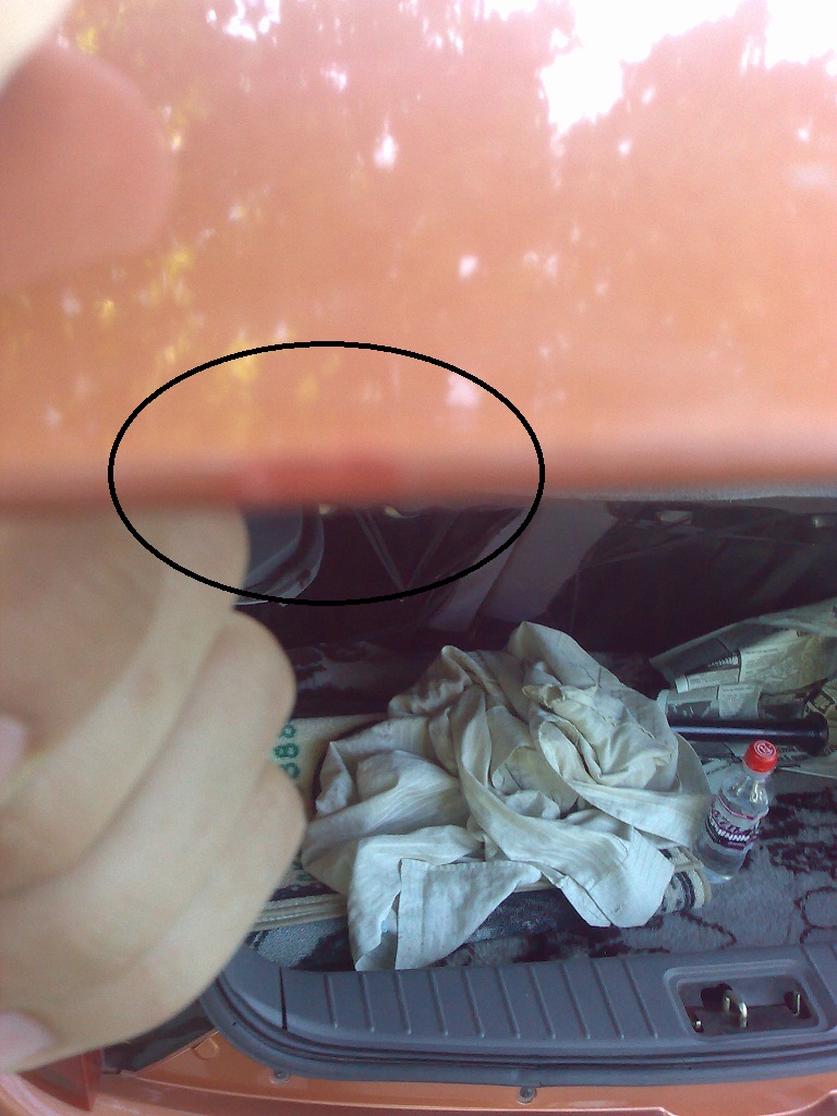

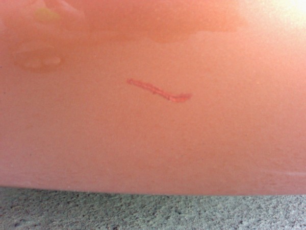

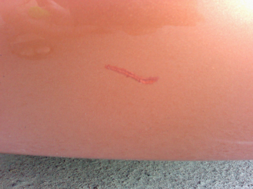

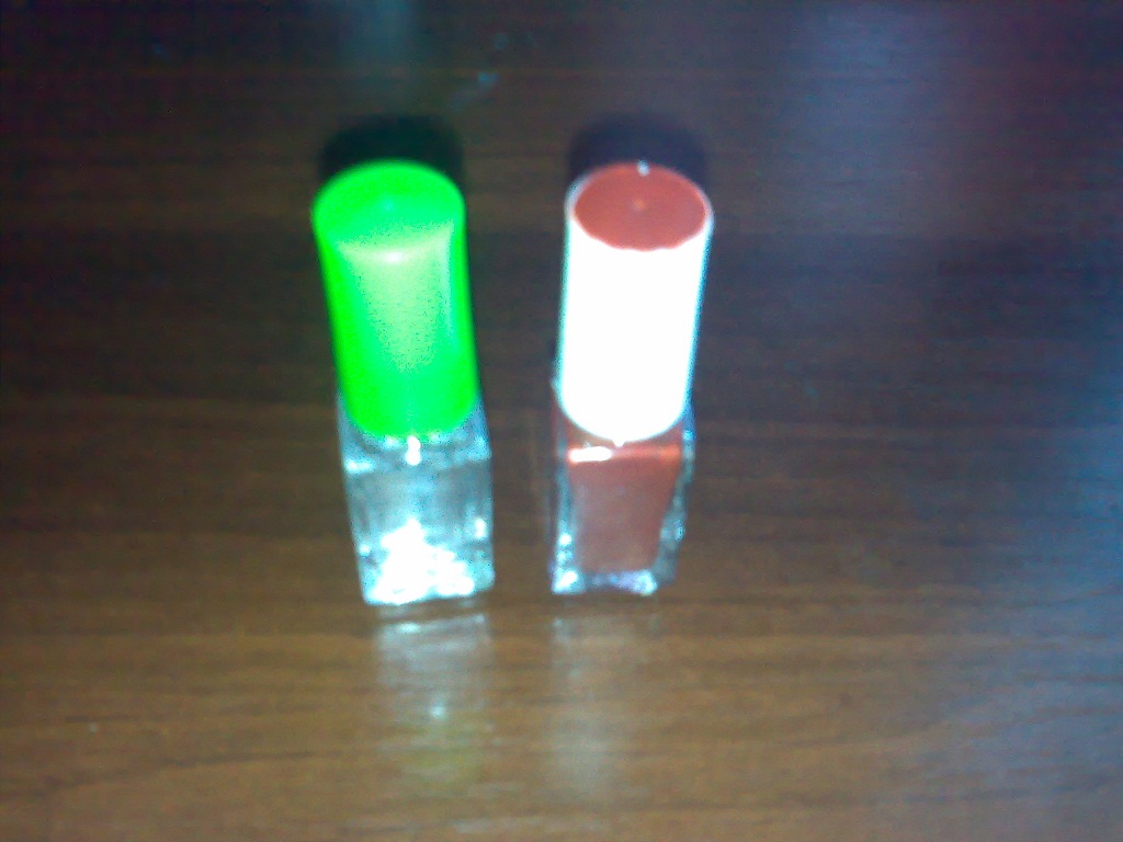

Получил пробник! Огромное спасибо! Ну что скажу.... Для мелких подкрасов подойдет. Для чего-то более глобального вряд ли.
Несмотря на качество фоток - все думаю понятно
(брал для таких целей "Абрикос 102" ранее, он ярче, насыщенней. Этот от бизона лучше)
П.с. краска жидковата. Видимо с растворителем перебор.

Спасибо за фото-отчеты. Есть над чем поработать.
Первое впечатление - GE нужно дорабатывать, а вместо DY попробовать QQO(по спектру QQ).
Беру неделю на сбор информации и подбор вариантов.
Хотелось бы видеть фото примерно в таком ракурсе

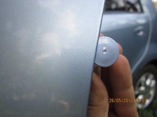

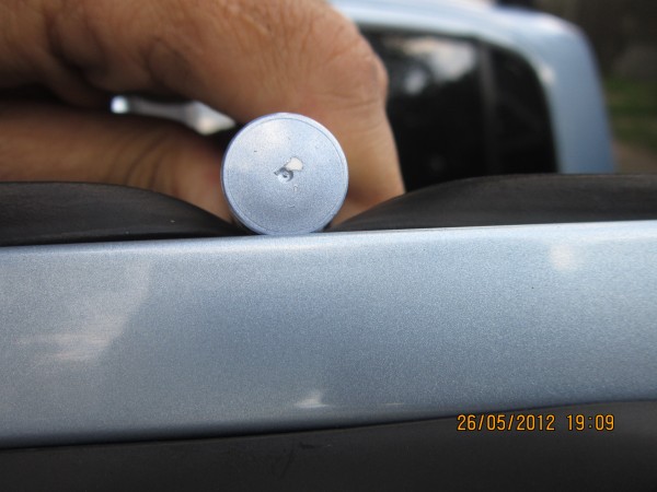

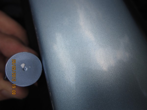

Обновил GE.
Разный ракурс.
Суб травня 26, 2012 20:43

Sergey G написав:
Обновил GE.
Разный ракурс.
Код правильный, это GE.
Причин не полного соответствия оттенка две :
1. Я сливал малое кол-во краски (50 мл), при этом погрешность кол-ва компонентов с
наименьшим содержанием велика (весы до 0.1 г, а наименьшего компонента 0.3 г).
Рекомендуемое наименьшее кол-во краски 250 мл.
2. Технология нанесения. Нужно очень хорошо перемешивать, встряхивать 2-3 мин.
Наносить тонкими слоями (от 2 до 5 и более слоев) с промежуточной сушкой 10-20 мин.
Высушить окончательно от 3 до 24 часов или с подогревом до 60 град. 1 час.
Шлифовать шкуркой 1500,2000,2500 последовательно. Нанести лак

Пробник получил, спасибо. Цвет NA близок к родному.
P.S. Подобрал раньше краску по вееру у маляров, правда не знаю фирму краски, то практически один в один "H-129 Виктория", может поможет.
