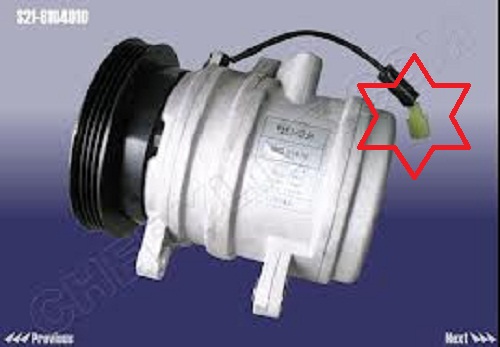

Не обязательно снимать ремни.
Достаточно разъединить электрический разъем на самом компрессоре и все станет ясно :idea:

дедушка юра написав:
Лысому бантик. Если муфту заклинило в зацепе, какой хрен там даст откидывание электромагнита??? она сидит себе как постоянный привод.
Разница температур трубок компрессора, незапотевающие окна - вот свидетельство вечно работающего кандишина.
Сер грудня 26, 2012 11:25
Повідомлення Re: Муфта кондиционера в постоянном зацеплении
Может быть,может быть.!?Но таким образом можно убедиться ,залипло реле или нет. :D

Единственный человек который внимательно прочитал мои посты. Я писал что снимал контроллер, предохранитель, и разъеденял разъем на компрессоре ничего не меняется. Сейчас потеплело +5 под машиной подозрительная лужа извините похожа на блевотину с красноватым оттенком, пена какаято, кондишен на кнопку не реагирует а звук как включенный. В общем признаки не изменились "Муфта кондиционера в постоянном зацеплении" . До этого пользовался кондиционером постоянно, никаких проблем не наблюдалось, звук работающего компрессора знаю хорошо. И в один прекрасный (или не прекрасный) момент, он стал работать постоянно не взирая на включеную кнопку или выключеную.
