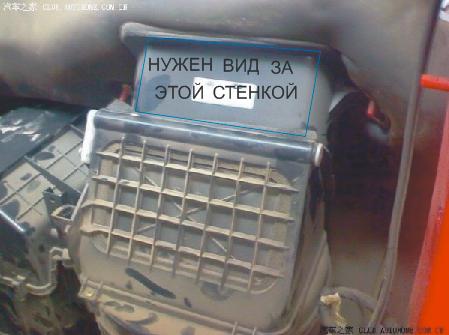

Это так може чем поможет
А что это?
for "moyaVital": А ЭТО - наверное то, о чём тема, в которой ты спрашиваешь. 8-)
for "grinkins": по идее, там должен находиться фильтр салона. :(

Я знаю что он должен там находится, но то что он там есть я сомниваюсь.

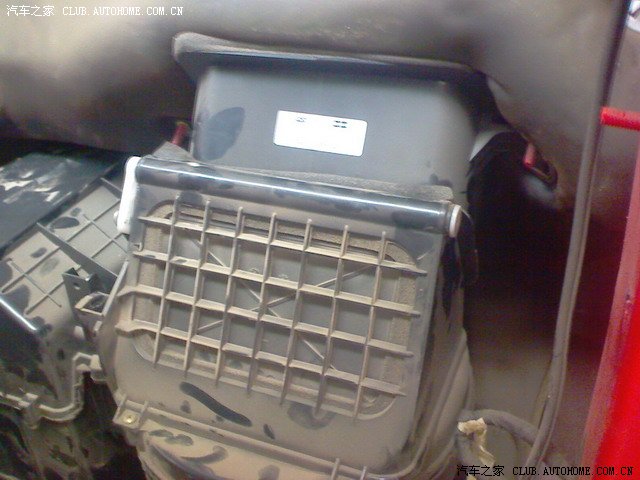

Не предусмотрен заводом изготовителем салонный фильтр в КИМО, можно самому , чтот-то придумать, но это для кулибиных.

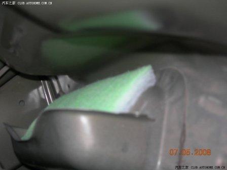

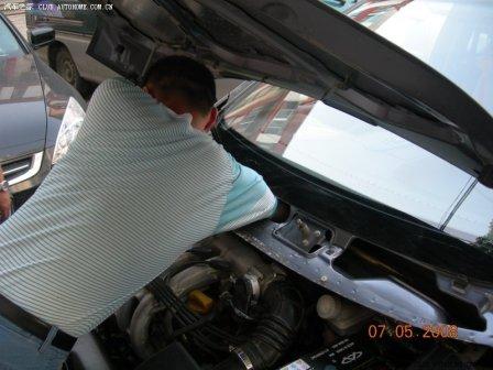

grinkins написав:
Его там действительно нет.
Из салона открутить не получилось, поэтому пришлось снимать дворники и панель под стеклом.
Возможно фильтр ставитсмя в этот карман. Размеры кармана примерно 165х105 мм.

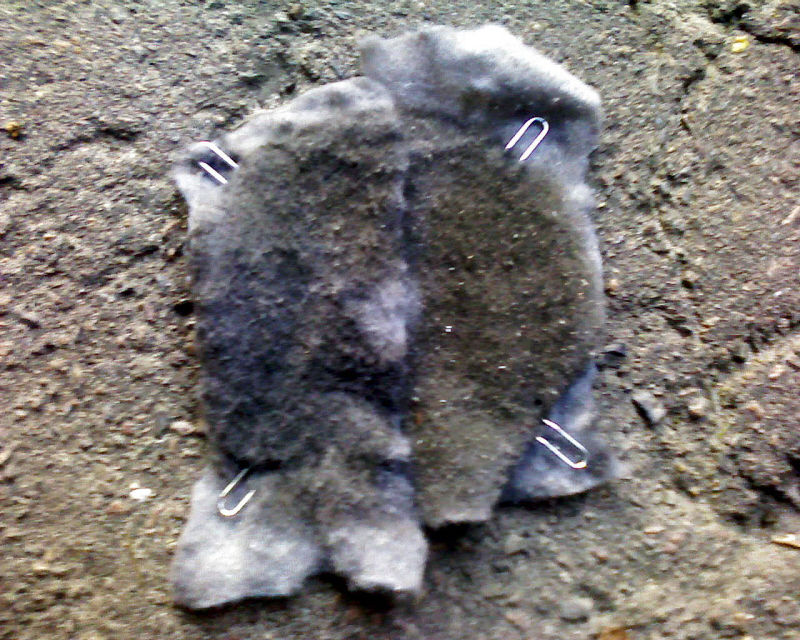

Вот, за 2 недели сколько пыли наловилось ;)
А что будет за год :wizard:

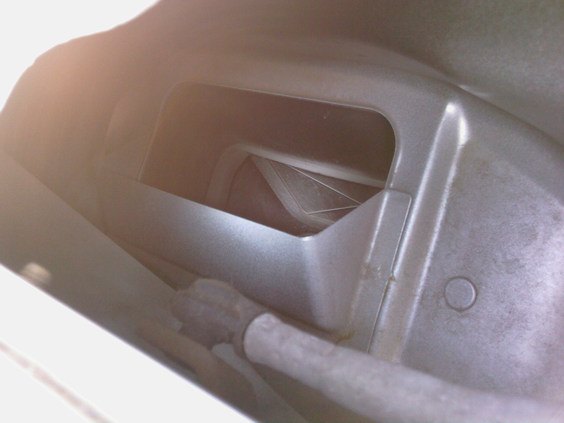

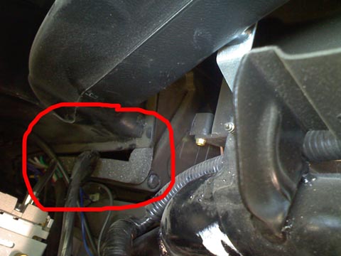

А я вот такую недоработку в системе вентиляции увидел(см. фото). Это я снял панельку за которой должна находится подушка безоп. пассажира. Этот блок находится за центральной консолью, а с щели воздух дует прям на заднюю часть магнитафона. Может это такая система ожлаждения магнитафона? :-D Сначала подумал что воздуховод просто в сторону съехал, но сидит мертво. Пока ничего не предпренимал.

Llex написав:
А зимой
это система подогрева магнитофона ыыыыыыы. Очередной косяк за братьями кытайсами, вот что это такое ыыыыыыы.

Я думаю, даже не у всех ДЖАГИ такое. Точно касяк.

Я думаю у всех, потому, что туда идет кабель. Если не будет идти кабель, значит, что-то не будет работать. Например: спидометр.

Повідомлення Re: Фильтр салона
Да нет это просто на фото кажется что туда идет кабель. Там просто косяк. Думаю что система вентиляции стоит от Кимо, но не совсем подошла. Скорее всего что на всех Джагах такое. Будет всремя нодо заделать эту дыру.
А пыли там внутри, ужас! Надо срочно придумывать фильтр салона.

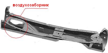

У меня возникла идея. Поставить фильтрующий элемент прям под пластиковую понель где дворники в отверстия . закрыть их именно там с верху. По весне проэксперементирую. Я сначало засунул во внутрь где воздухозаборник, но он быстро засорялся и достовать, а потом опять вставлять не очень удобно. А при засореном фильтре в прохладное время сразу запотевали окна, спасался включением кондёра. И чувствовалась нагрузка на моторчик вентилятора! Сейчас выдрал всё что грамоздил .
