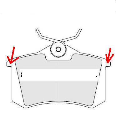

У меня была такая же морока, долго мучился, на СТО разводили руками: Супорта ходят нормально, колодки - нормально, диски нормально. Решение пришло само собой. Промазал литолом места указанные на рисунку. Оказалось что сами колодки клинились в пружинистом креплении. Визг пропал.

Спасибо.Это совет дельный (на заметку), но опять же - в случае кратковременного писка. Если при торможении свистят сами колодки (пока тормозишь - свистят) то лечится только заменой (временно избавиться можно - помыть диск).
