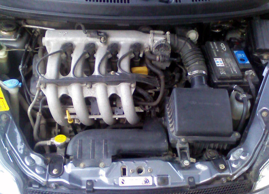

Та ну ладно... Это ты его после чистки фотографировал?
Я никогда ничего не трогал под капотом за два года. Собственно и не знаю даже что там где.
Сейчас, похоже, пора привести в порядок. Читаю тут про чудо-преобразователи ржавчины.
Если верить информациям - то все в общем отлично должно быть.
По поводу пятен - нет, это не плесень, машина на улице все время. Грязь летит прямо с дороги под капот, похоже. Защита стоит, но, видимо, от грязи она ен спасает.
ЗЫ Фотку крупнее бы...

На прошлой неделе видел на подъёмнике Киму, там всё гораздо хуже. Так что не парся. Злая соль с зимних дорог металл не щадит. Не будешь же ты после каждой поездки делать мойку машины (включая подвеску и двигатель), сушить, и всё обильно сбрызгивать WD-40? На моей кукушке примерно так же как у тебя, разве что только замок капота по-лучше, потому что я его регулярно смазываю, и он всё время "жирный".

да, удачный цвет машины выбран - не так страшно видно....
а вообще, конечно, под капотом жуть! хотя если не заглядывать туда два года, то другого там и не должно быть...
подбросил автор темки дровишек для Motto (многие в курсе....).
Знаю, что некоторые малярные СТО делают такую услугу - очистка от ржавчины с последующей обработкой и/или покраской у них же, но это вообще такой гемор устранить (там столько всего снимать надо, чтобы добраться до всех ниш), что действительно было легче и дешевле следить за машинкой в течение тех же двух лет...
Поспрашай на таких СТО, может и возьмутся за твой аппарат, я так понимаю ты ведь его продать уже хочешь, а такое показать потенциальному покупателю - у него может инфаркт быть :shock: . А если и самому дальше ездить, то после следующей зимы только на запчасти продашь, и то не всю...
Я без ехидства, действительно жаль машинку :sad: ! Попробуйте ее спасти!

Не нужно драматизировать.
Я все вымыл сегодня. То, что казалось коррозией - оказалось пылью, там, где серые места.
А то, что ржавое, то действительно ржавое.
Позаглядывал к соседу в двухгодичный матрикс. То же самое. Пыль и ржавчина местами.
Спасать там нечего. Замок капота просто куплю новый, при случае. Два болта заменю на нержавейку. Все, остальное в порядке. Точно так же, как и у всех других, кто ездит, а не спит с машиной.
ЗЫ На ваши фотки тех же мест было бы интересно все же взглянуть.
ЗЗЫ Продавайть не собираюсь вообще. Зачем? За эти деньги Кимо единственный вариант.

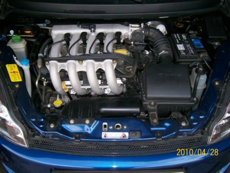

Мне непонятно :wizard: как такое может быть на 2 летней машине.
У мну машина живёт на дворе, вообще ничем, ничего не обрабатывал, больше 2 лет - ржавчины под капотом нет, "чистюлей" себя не считаю, но капот, раз в месяц, нужно открывать

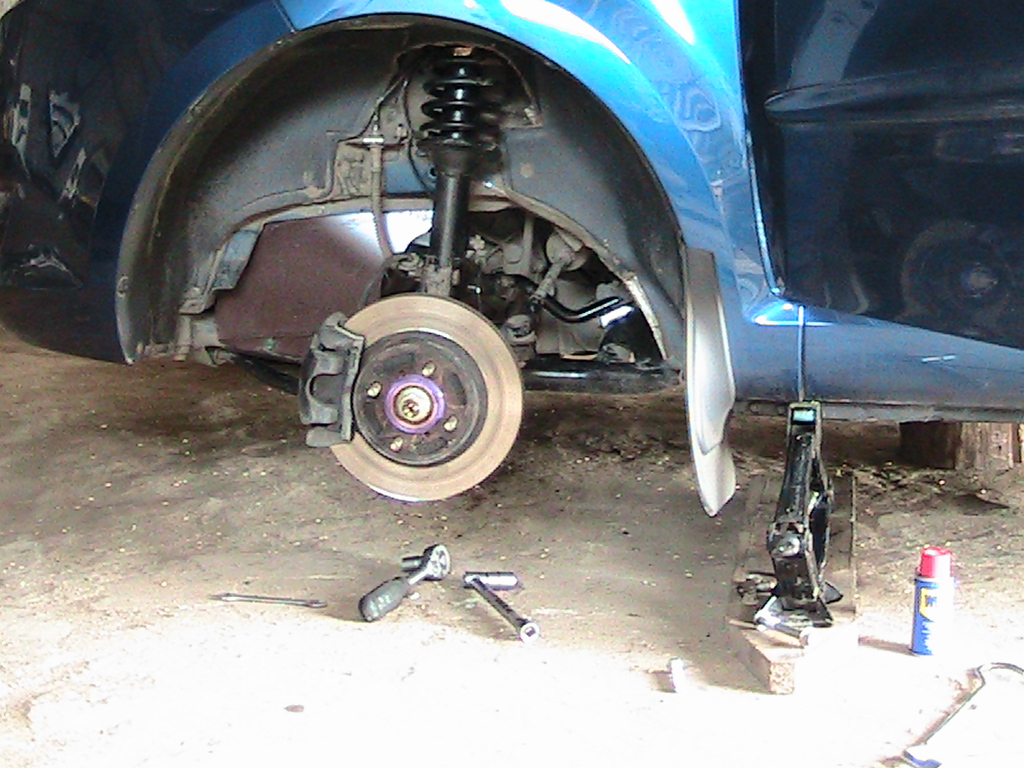

На своей машине сделал так, что-бы под капот не летела грязь.

Панаскин, что за материал использовал?

Не понял, а зачем у левого колеса надо было что то городить?
Ремни то справа (по ходу) расположены.
Грязь попадает под капот так, сначала на ремень, оттуда на крышку капота и оттуда разбрызгивается по моторному отсеку.

Мотто, я сделал симетрично, что с лева, что с права. Все чище.
Жесть оцинковка с полимерным покрытием, Из такого металла изготавливается металло черепица. Толщина 0,5 мм. Цвет какой был, такои и использовал.

А я себе такую штуку зделал из обычного линолиума, но только пока с правой стороны.Ставил зимой чтоб снег не летел на ремни.Сверху прижал планкой из нержавейки (старая ручка от ополоника) взял на болты в раме есть отверстия с резьбой. А снизу просто прихватил на проволку.И все нормально дежится уже 6-5мес.

Тоже эксперементировал, но оказалось не долговечным материалом, а вот с жести , и снять в любое время для удобного обслуживания легко, и надёжно закреплено, и грязь на так попадает при скорости на мокрой дороге!

Грязь еще и снизу летит и спереди, а не только с боку. У меня даже с защитой сбоку и с низу грязь все равно оказывается под капотом.
