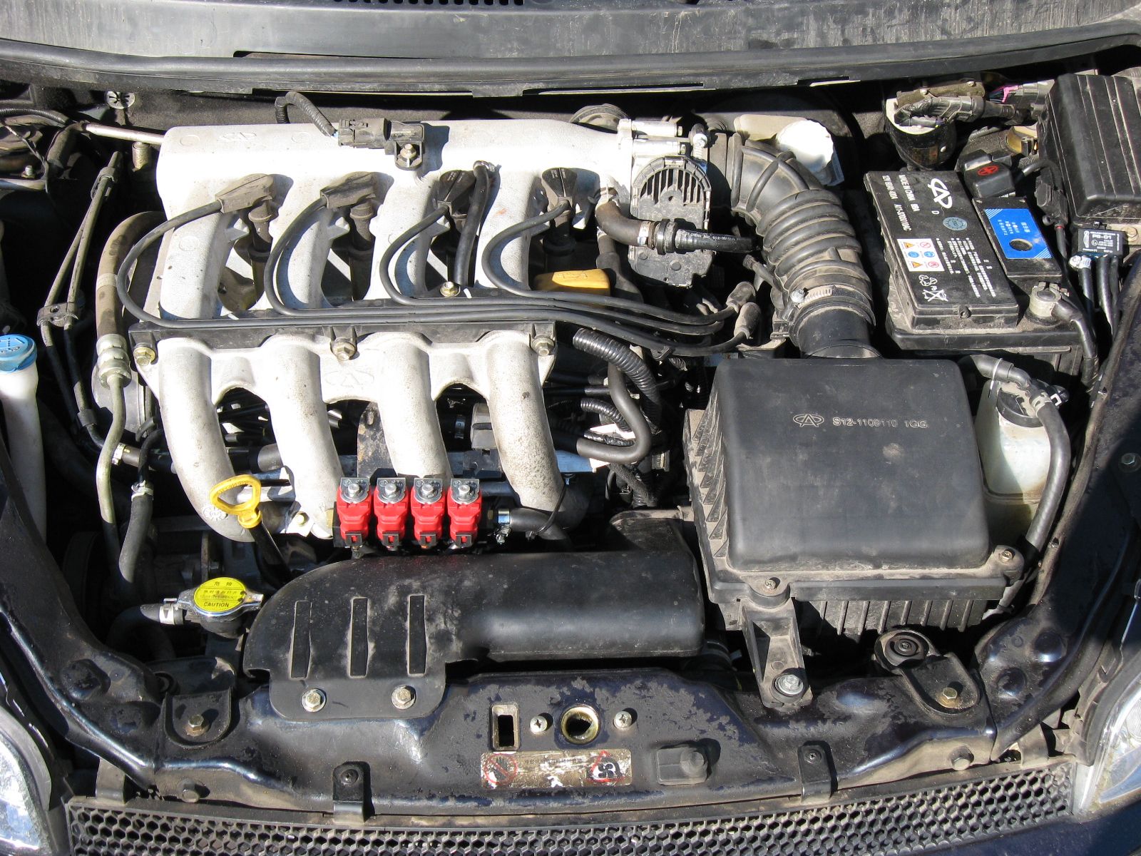

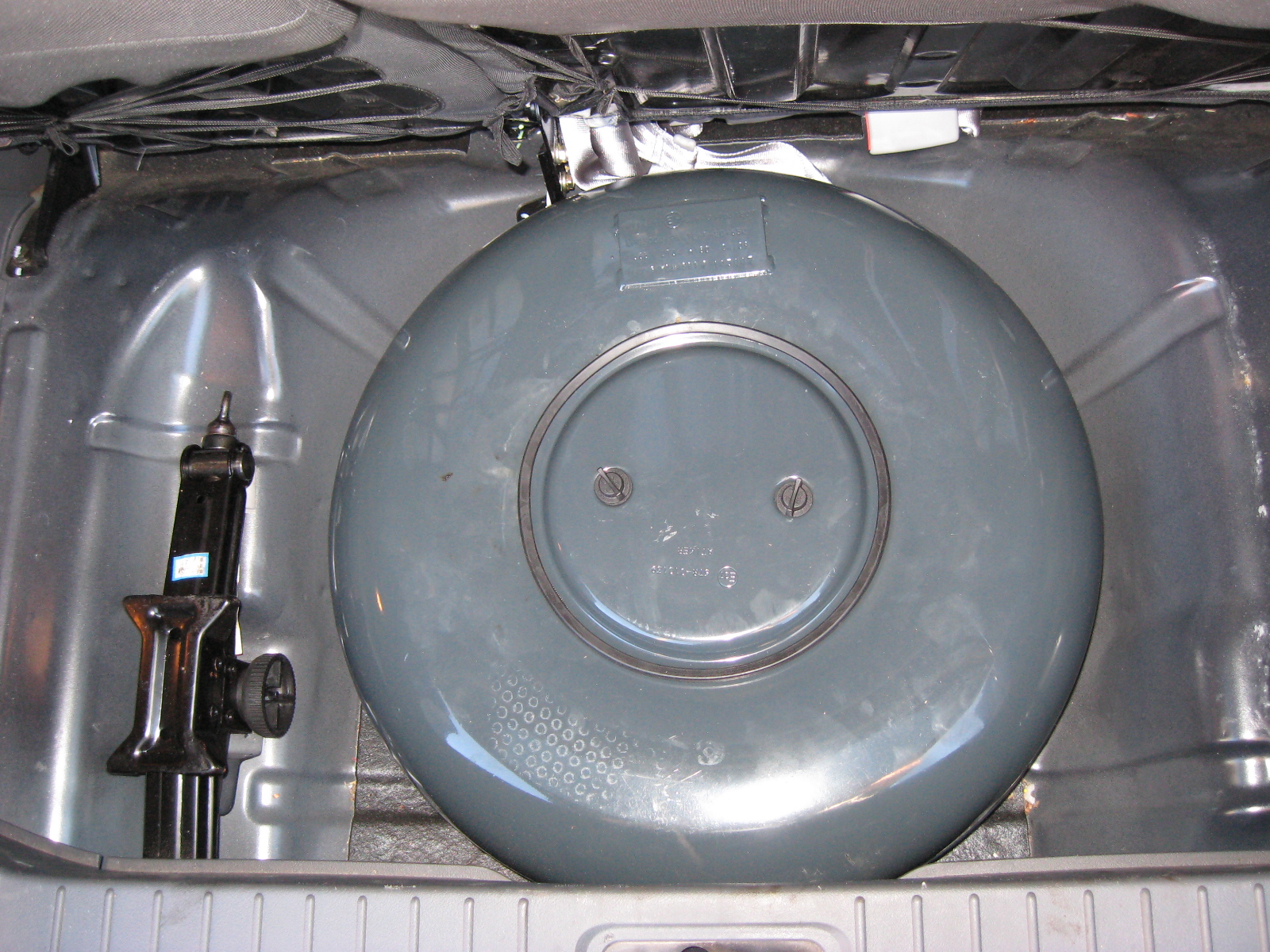

Повідомлення Re: Газовое оборудование на KIMO
Редуктор поставили под воздухан, компьютер ГБО за левой фарой.
Проехали 1108 км расход получился (на газу с учётом 120 - 130 км/ч по Одесской трассе) :
1. Киев - Затока = 554км 8,5-9л
2. Затока - Киев = 554км 9,5-10л (очень хотелось домой)
В итоге на горючку было потрачено 300гр на всю дорогу.
Ну вот, 27 коппеек за 1 км это показатель!
100л газа х 3,00гр. = 300гр.
90л бензина х 6,40гр. = 576гр.
Почти вдвое дешевле! Думаю, что комфорт езды на газу не был меньше, чем на бензине!
