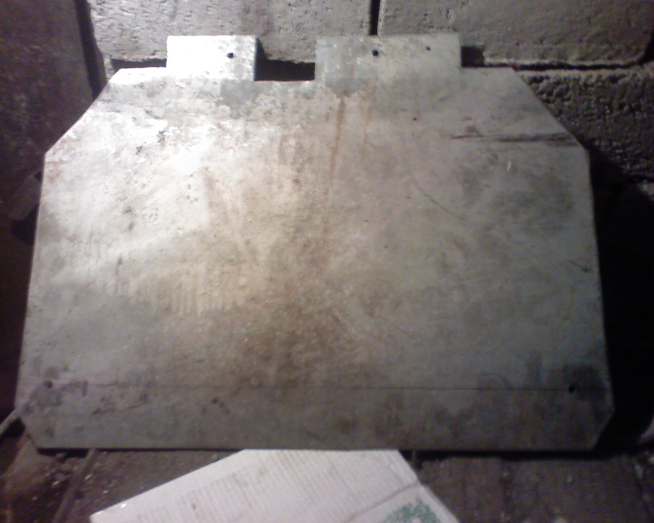

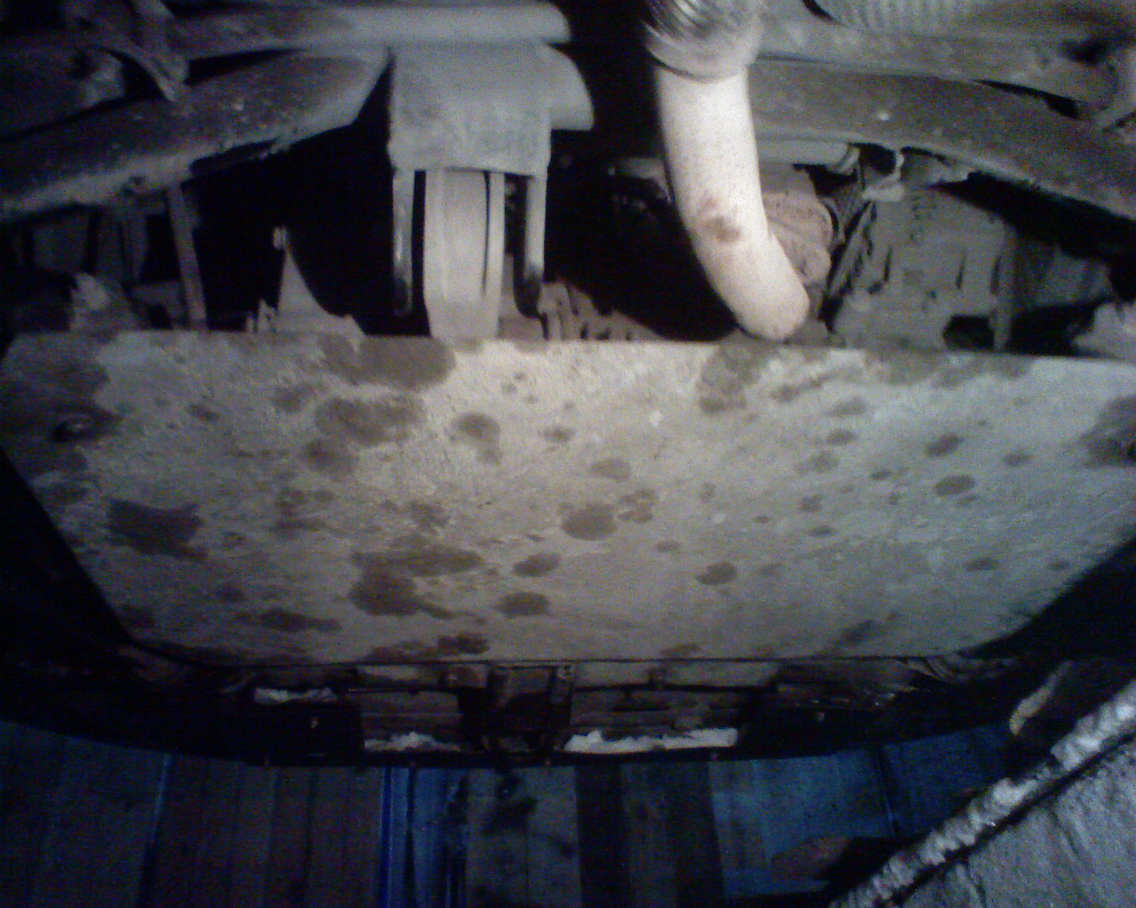

А я сам сделал из 2мм оцинковки спрашивал у дилера просят 3700руб

летом с вентиляцией/охлаждением двигателя могут быть проблемы - нет прорезей и отверстий...
лучше их сделать.
