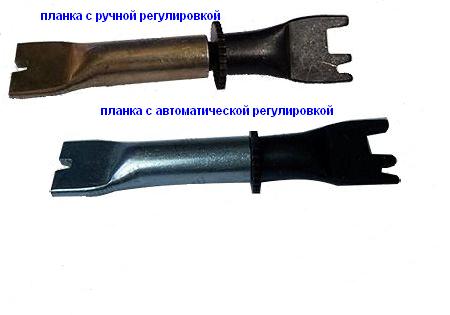

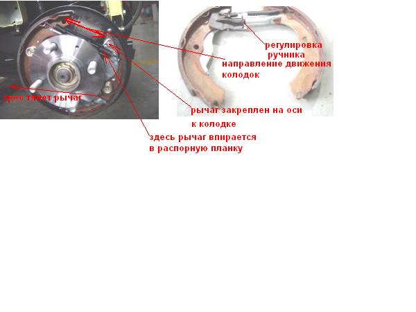

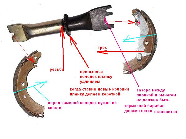

..да и о ручнике - он к колодкам отношения не имеет, я смотрел - он планкой-железякой, тормозит(прижимает) саму ступицу.
Ручник имеет самое прямое отношение к колодкам VOINN специально для тебя.Чем больше ход ручника тем больше проваливается педаль тормоза при торможении.
П'ят травня 21, 2010 21:51
Повідомлення Re: Тормоза, колодки, барабаны
ACTECO написав:
Ручник имеет самое косвенное отношение к колодкам(и то к задним, и никто не снимает барабаны, чтоб что-то удлинять :bye: ). Сними у себя барабаны, затяни ручник и смотри: колодки не шелохнулись, а колесо заблокировано - это другая(дополнительная), независимая, система торможения на случай выхода из строя основной. 8-) :bye:

У нас стоит с РУЧНОЙ регулировкой и чтобы её крутануть, нужно вообще всё(как при замене колодок) разобрать. Регулировка стоит потому, что одна и та же планка, идёт на разные машины...

2Voinn: На счет ручника, - есть другое название, это стояночный тормаз. Служит для так сказать фиксации автомобиля при остановки, дабы не держать педаль тормаза. Действие системы элементарное, при натяжении тросика разводит заднии тормазные колодки, они в свою очередь фиксируют барабан (колесо). Ну ты это должен знать. Просто когда колодки изнашеваются ручник приходится тянуть выше чем раньше и соответственно, эффект уменьшается. А вот тормазить ручником со скорости не советую, машину не поймаешь. Попробуй как нибудь зимой на площадке с накатанным снегом на скорости км 20-30 выдерни ручник, тока подальше от заборов и т.п., что бы времени с ориентироваться хватило. А наша тормазная система работает как и обычная сначала хватается переднии колеса а потом уже задние, имеею ввиду педаль тормаза.

Выше ты его не потянешь, потому, что другой конец(который непосредственно тянет трос) упирается(блокирует) в ступицу, а другой конец разводит колодки, но, после пару тысяч, они уже не достают до барабана...
Поверь, я могу, только ручником тормозить и направлять машину, куда мне надо...
