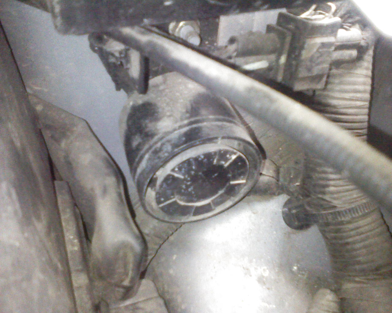

машине месяц сигнализация работает только повороты колокола нет нигде или его сняли или его не ставили подскажите куда его соединить????? :o :o :o
Сер серпня 25, 2010 19:00
Повідомлення Re: Электрические схемы для Кимо
Под капотом, под блоком предохранителей он(типа колокол - пищалка, по виду, как две маленькие хоккейные шайбы, сложенные вместе) должен находиться...и провода выходят туда из общего жмута.

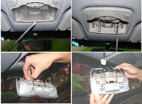

Друзья,подкажите кто-нибудь снимал блок салонного освещения :( попробовал его потянуть,сыкотно,не идет зараза :? в чем засада? буду признателен за совет :frends: (хочу штеккер навигатора спрятать под обшивку,да и проводок торчать не сильно буит :eek: )
Чет серпня 26, 2010 10:41
АНДРЕЙКА написав:
Друзья,подкажите кто-нибудь снимал блок салонного освещения попробовал его потянуть,сыкотно,не идет зараза в чем засада?
Китайцы снимают как на фото.

Огромное спасибо :frends: полетел делать :idea:

Уже сделал,аккуратнинький проводочек с потолка висит и прикуриватель свободен ;) Релюшки там нет никакой :buba: предохранитель на 10а. в правом ряду четвертый с низу :bye:

нет там никого и проводов нет, поеду скоро на ТО пусть решают

Вот такое должно быть...
