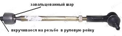

А скажите пожалуйста, кто-нибудь менял внутренние рулевые наконечники? И меняются ли они у нас? А то по эл. каталогам их нет.
Пару дней назад искали стук в подвеске, вроде как стучит этот левый внутренний наконечник.
П.С. Я даже не знал что бывают еще внутренние рулевые наконечники.
Временно пешеход.

Llex написав:
называется рулевая тяга S21-3003010
Пон грудня 06, 2010 22:43
Повідомлень: 627
Звідки: Столица Украины
Автомобиль: SQR 7130S12
ACTECO написав:
В некоторых каталогах для QQ6 указывается (рулевая тяга без наконечника) с "кимовским"номером S12-3401300
http://avtoprom.ucoz.ru/load/prajs_chery_jaggi_qq6_15012010/1-1-0-35
Кстати, у КИМЫ левая и правая рулевые тяги АБСОЛЮТНО на отличаются, а в каталоге почему-то имеют разные номера...
Вів грудня 07, 2010 5:34
Просто рулевые тяги они абсолютно одинаковые.
Однако есть еще рулевые тяги в сборе с рулевым наконечником.
Вот у них партнамбер разный.

ACTECO написав:
Llex написав:
Эта тяга идет с внутренним и внешним наконечниками? Они одинаковые, на Кимо и Джагги?
