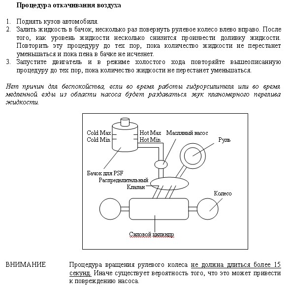

Только-что поменял тормозуху и жижу в ГУРе :eek: Цена вопроса:ZIC ATF III - 186руб. MOBIL DOT IV - 100руб.Инструмент: накидной ключ 8х10,шприц побольше,пластиковая бутылка 1L. ГУР-порядок действий:рядом с бачком гура ставим открытую тару,в нее шприцем отсасываем жидкость из гура(сколько возможно)далее заливаем до уровня новое масло,заводим двиг.,и раза два от упора и до упора крутим руль глушим,повторяем процедуру еще два раза(литра хватает)но последний бачок сливаем в чистую тару(она практически чистая,ну как-бы на долив)на этом с ГУРом все.Тормоза-порядок действий:со всех штуцеров прокачки снимаем защитные резиновые колпачки,откручиваем крышку торм.бачка.бутылке из под лимонада срезаем жопку на искосок вставляем ее в бачок срезом к верху(так сподручней доливать).Далее откручиваем прокачники сзади(ключ на 8)и своевременно подливаем тормозуху,когда в бутылке останется 2/3,откручиваем перед(ключ на 10)подливаем и курим ;) Когда в бутылке остается грамм сто,закручиваем прокачники в обратном порядке и не забудте колпачки вернуть на место :buba: На этом все,можно поздравить себя любимого и премировать пивасиком :idea: :drinks:

с ГУРом ещё лучше всё это делать с вывешенными передними колёсами...

voinn написав:
Абсолютно без разницы :aikido:

АНДРЕЙКА написав:
voinn написав:
В вывешенном состоянии, удаляется воздух из системы
Когда - то FireBall выкидывал сюда хорошую инструкцию...поищи, вот отрывок из неё.
