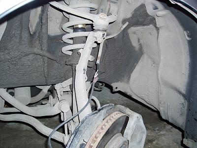

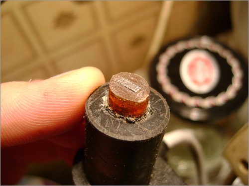

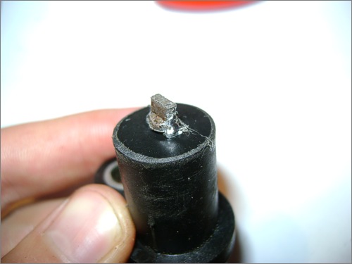

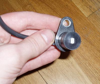

Повідомлення ремонт датчика ABS своими руками
Значит постигла меня участь вышеуказанной проблемы. Постигла давно. Началось год назад, сначала периодически загоралась лампочка, потом АБСка стала срабатывать самопроизвольно, пришлось вынуть датчики со ступиц, чтоб нормально ездить. Проездил так 3 месяца, сейчас дошли руки до устранения поломки. Делюсь информацией как самому отремонтировать датчик АБС.
1.Под капотом в районе лонжеронов есть штекера подключения датчиков. Левый правда можно достать только сняв АКБ. Отключаем штекер, берем обычный китайский тестер. Прозваниваем датчик. Тот что не звонится - снимаем, в нем обрыв/перелом провода.
2. Снимается легко - в арке откручиваем на ступице датчик, и еще в двух местах по ходу провода (оба если не ошибаюсь на аммо.). Все ключем на 10.
3.Вытягиваем резиновую заглушку между подкапотным пространством и аркой. Вытягиваем аккуратно датчик со стороны колеса.
4. подсоединяем тестер, если датчик не звонится - мнем провод по всей длине и смотрим на показания. Как только вы найдете место обрыва - при появлении контакта -тестер среагирует. В этом месте обрыв.
5. Разрезаем провод, зачищаем концы. Заготавливаем сантиметров пять аналогичного АВТОМОБИЛЬНОГО провода. (мне пришлось взять одножильный, т.к двужильного не нашел.) Паяем с соблюдением полярности.
6. проверяем датчик тестером - должен звониться без проблем. Места пайки изолируем либо хорошей изолентой либо термоусадкой (я пользовался изолентой). И на всяк случай опять прозваниваем перед установкой.
7. Устанавливаем в обратном порядке. Заводим, проезжаем 50 метров - и ВУАЛЯ! ВСЕ РАБОТАЕТ! Индикаторы гаснут, абс срабатывает, настроение подымается. И в кармане остались 3-4 сотни гривен.... за 2 часа работы.

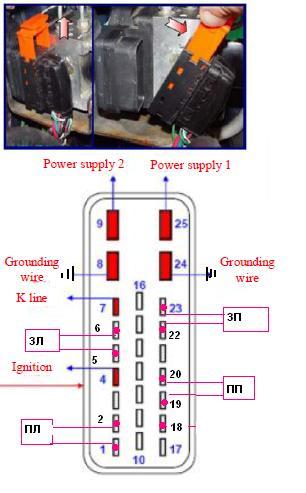

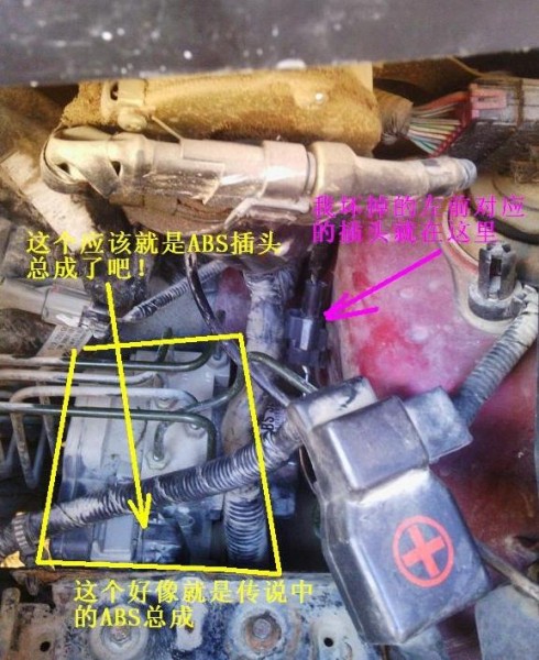

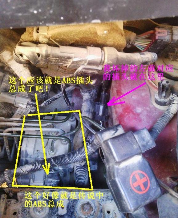

подскажите что нужно снять и как долезь до главного разъема на блоке АВС
П'ят жовтня 19, 2012 18:29 ICQ
Мастер года 2012
Повідомлень: 1174
Автомобиль: bmw525+KIMO
Повідомлення Re: Периодически загорается на приборке сигнализатор ABS
А ты датчики и провода проверил (сопротивление, напряжение)?
Раньше кто-то писал, что разъём под аккумулятором!
Мой бортовик
П'ят жовтня 19, 2012 22:25
Максимус написав:

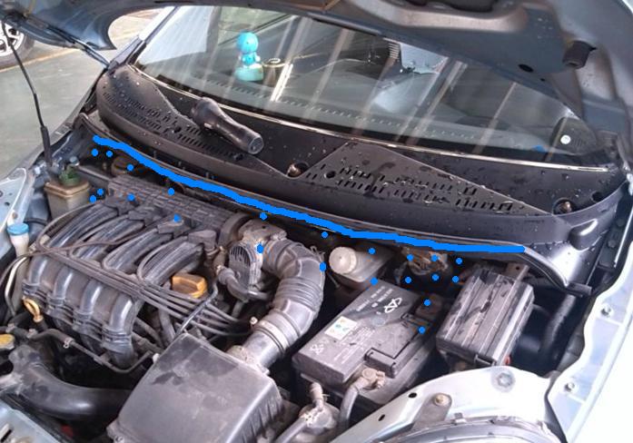

Перед началом поиска неисправности АБС проверяем попадания воды в моторный отсек.
Вода не должна попадать на разъем абс и на разъемы датчиков.
Разъемы датчиков находятся на брызговиках лонжеронов.
После этого начинаем проверку датчиков и блока АБС.
колодка на жгуте зеркально.
П'ят жовтня 19, 2012 23:54

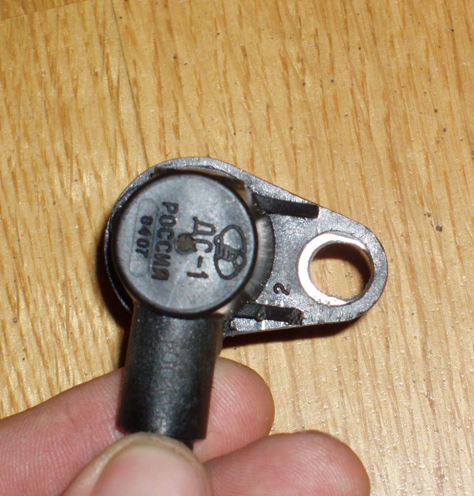

LEXUS LS400 замена датчика АБС (ацкий колхоз, МНОГО) на
. Датчик положения коленвала (40904 УАЗ, 40524 Волга, 40525 Газель) (ЗМЗ) 406...
на перед к нам подходит по диаметру, но короче на 3мм.
крепление под болт нужно распилить. на фото видно как сделать.
разъем на 3 контакта 1 и 2 датчик 3 экран от помех нужно прикрутить к массе.
