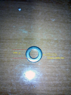

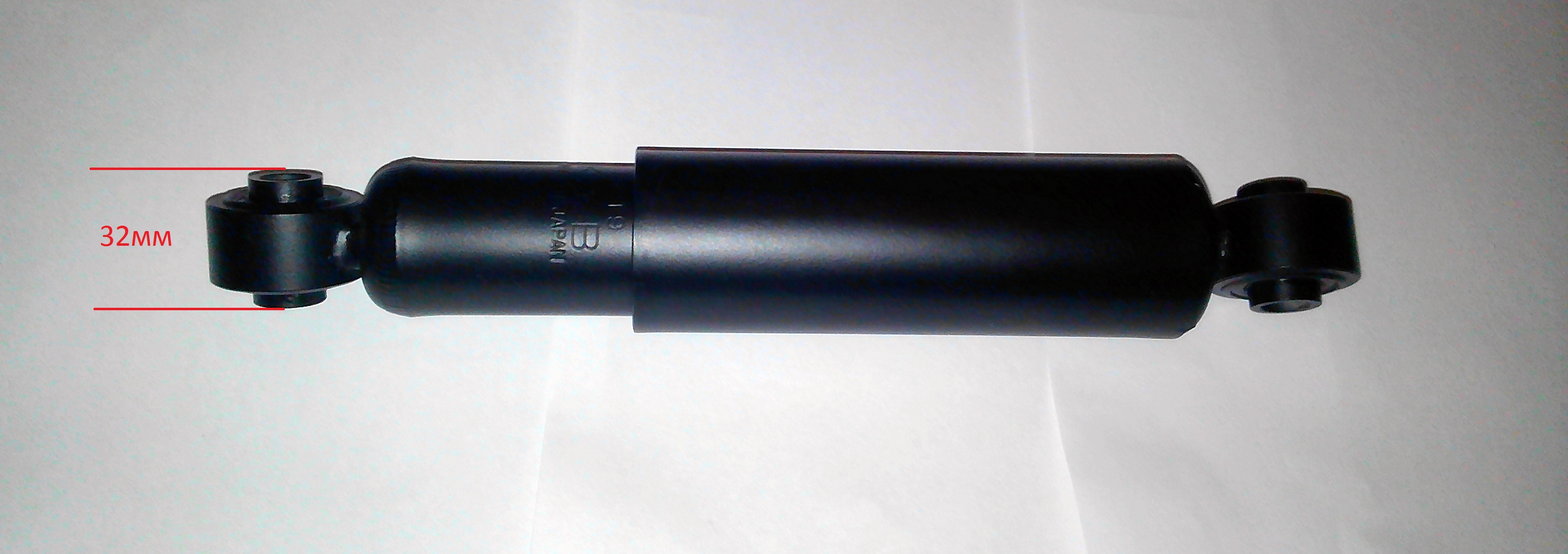

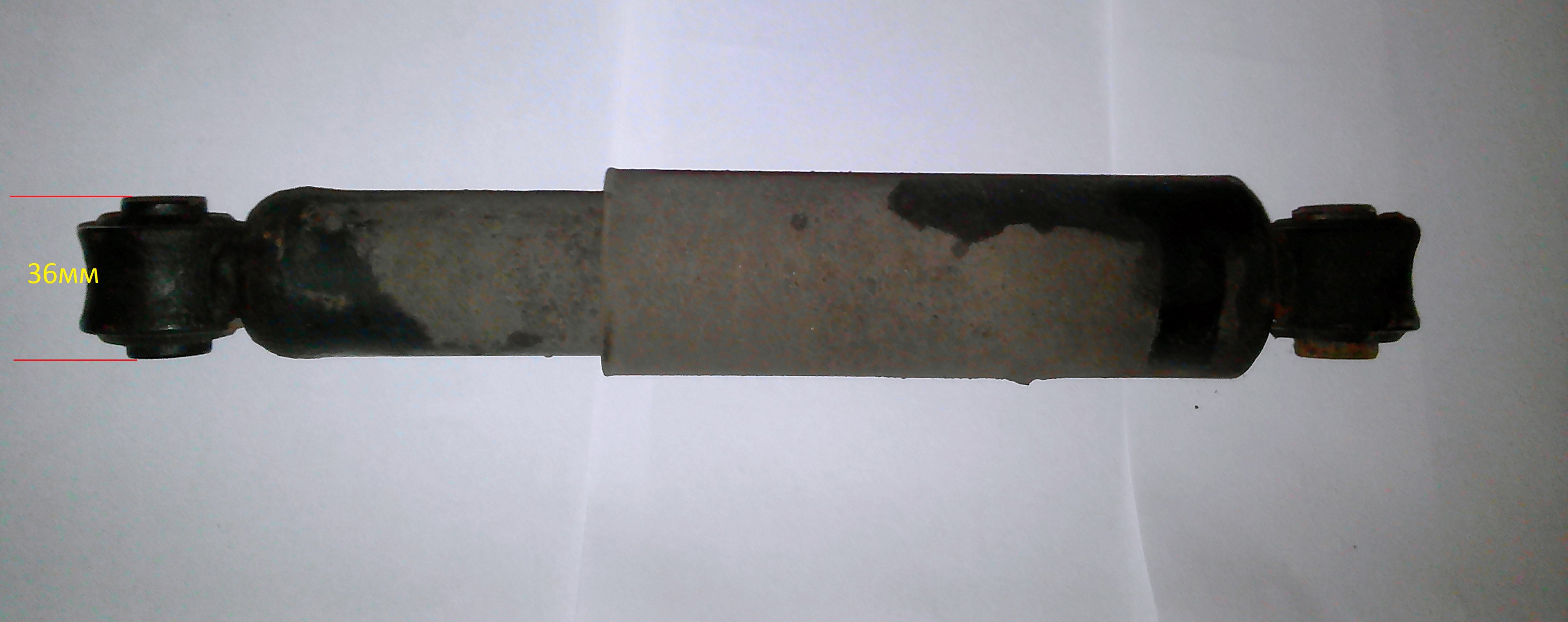

У меня Кимоха 2012 года, задние амортизаторы, родные, с завода с втулками шириной 36мм, внутренний диаметр 12мм, аморы от Матиза, https://www.drive2.ru/l/9045304/ KYB 443301, у них втулка по диаметру такая же, только короче на 4мм, то есть 32мм, нужно ставить с обеих сторон втулки 2 шайбы по 2мм с отверстием 12мм под болт!!! Я сегодня снял задние аморты и измерял втулки и померял втулки на новых амортах Каябовских! Вот такой результат!!
Нед березня 13, 2016 0:09 WWW
З нами з: Пон грудня 09, 2013 0:19
Повідомлень: 27
Звідки: Киев, Лукьяновка))
Родные, еще заводские задние амортизаторы сегодня были заменены на Амортизаторы KYB 443301
Ничего сложного в замене задних амортов как оказалось нет, только пришлось купить 8 шайб с внутренним диаметром 12мм и толщиной 2-3мм. Для чего шайбы, по фото я думаю все понятно ( втулки родных амортов и каябовский с внутренним диаметром 12мм, а вот длинна втулок разная, у родных 36мм, а у каябовских 32мм!!
По шайбе с каждой стороны втулки решили эту прблему))) Ничего обрезать не пришлось (некоторые кимоводы писали, что нужно обрезать на этих амортах верхнюю втулку или обе)
