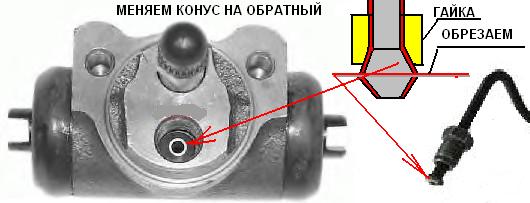

Вопрос к АЦТЕКО!Можно ли поменять в данной ситуации гайку на трубке и перевальцевать трубку?
Аккуратно подпиливаем и удаляем переднюю часть конуса. 8-)

Александр C написав:
напрасно ничего в этом страшного нет, трубке медная(иль примерно медная) если правильная гайка, завальцевали "прямыми руками" и вперед!
Менять желателено парой, если цилиндры отличаются.
незнаю......а если у типочков руки кривые или после стакана водки и через месяц или два начнет протекать???? и в один прекрасный момент нажал на педальку тормоза а она упала и пипец..................

Ничего там сложного нет!, Среднего пошиба мастер тебе все сделает (Если ты доверил замену цилиндров и они это умеют, то перевальцевать трубку и подавно)

А что с родными целиндриками? И какой пробег машины?
Нед грудня 12, 2010 20:23
Повідомлень: 974
Звідки: Киев, Сырец
34 тысячи.....один заклинил, другой потек
Нед грудня 12, 2010 20:47 WWW
1. Поздравляю с успешным решением проблемы!
2. Спасибо за фотоотчет! ;)
3. Теперь есть возможность подобрать аналоги! :idea:
