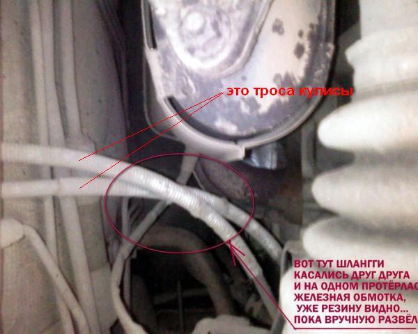

Вот такой "касяк", у себя нашёл:Шланги кондиционера(там, где выходят с салона в моторный отсек), соприкасались и перетирали друг друга(внешний слой у них жёсткий, гофрированный металлический - получалась пила), на одном уже резину видно - теперь думаю, чем бы то, за изолироват

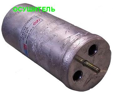

Это не шланги кондиционера а троса управлением коробкой передач. А если хочешь найти испаритель так он находится в корпусе отопителя . Осушитель находится в низу с левой стороны радиатора если стоять лицом к автомобилю. А если тебя интересует слив конденсата, то шланг висит с правой стороны на днище.Так что удачи в поисках.

Да, тут я тормознул, если троса, то это уже не так смертельно, что "покоцаный" один...

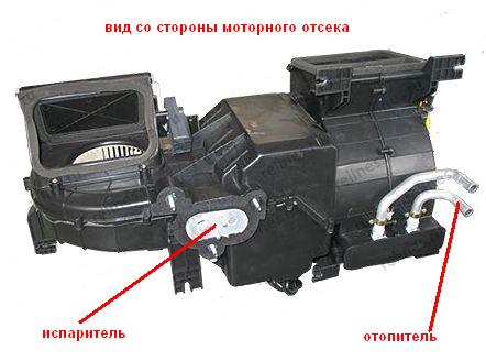

Да, мне нужен испаритель(короче то, что рядом с радиатором печки), и нужен, потому, что не сливается конденсат(шланг слива видно и в салоне, с места пассажира, внизу торчит - я стянул его с трубки, тыкал туда в трубку вверх проволоку - глухо(засуха).
С кондышеном катался(холодит вроде нормально), но ни капли не выходит :viking: , а вроде полюбому должно.
Меня сейчас интересует, можно ли вытащить(как-то почистить этот "хренов испаритель"), чтоб не сливать фреон с системы. Так просто подлезть к нему(когда морду снимал) - не удалось(времени не было и там, эта вся, чёрная штуковина, на герметике вроде сидит) :wizard:

Если я правильно мыслю, чтобы снять испаритель это полсалона разбирать требуется и торпеду снимать?
На Кимо отопитель снимается только в сборе или по отдельности можно вытащить мотор, радиатор отопителя, испаритель?

Если вынимать испарьтель то без слива фреона не обойтись.Можно попробовать через верхний кожух отопителя туда добраться.

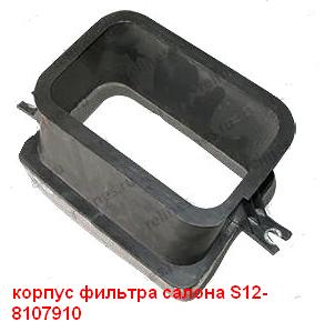

фильтр пропили остался один корпус

Где этот корпус находится?
Доступ к нему удобный?
В смысле, что не надо разбирать полсалона???
Главное корпус есть, а фильтр подоберем, если к этому корпусу доступ несложный.

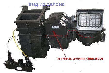

Я поэтому и в другое место приспосабливал, что доступа к "корпусу фильтра" нет:
1] нужно либо "накладку трапеции дворников" снимать(и то визуально не увидишь ничего, только на ощупь можно рукой потыкать).
2] Либо разбирать морду(Я снимал корпус фильтра, но это пипец геморно, а назад вставить ещё сложней.
Вид(фото с салона) за бардачком, при снятой "торпеде"...

Не могу сообразить.
Эта фотка из под капота или из салона авто?
Чет червня 03, 2010 5:58
Повідомлень: 627
Звідки: Столица Украины
Автомобиль: SQR 7130S12
Фото из салона. :buba:
